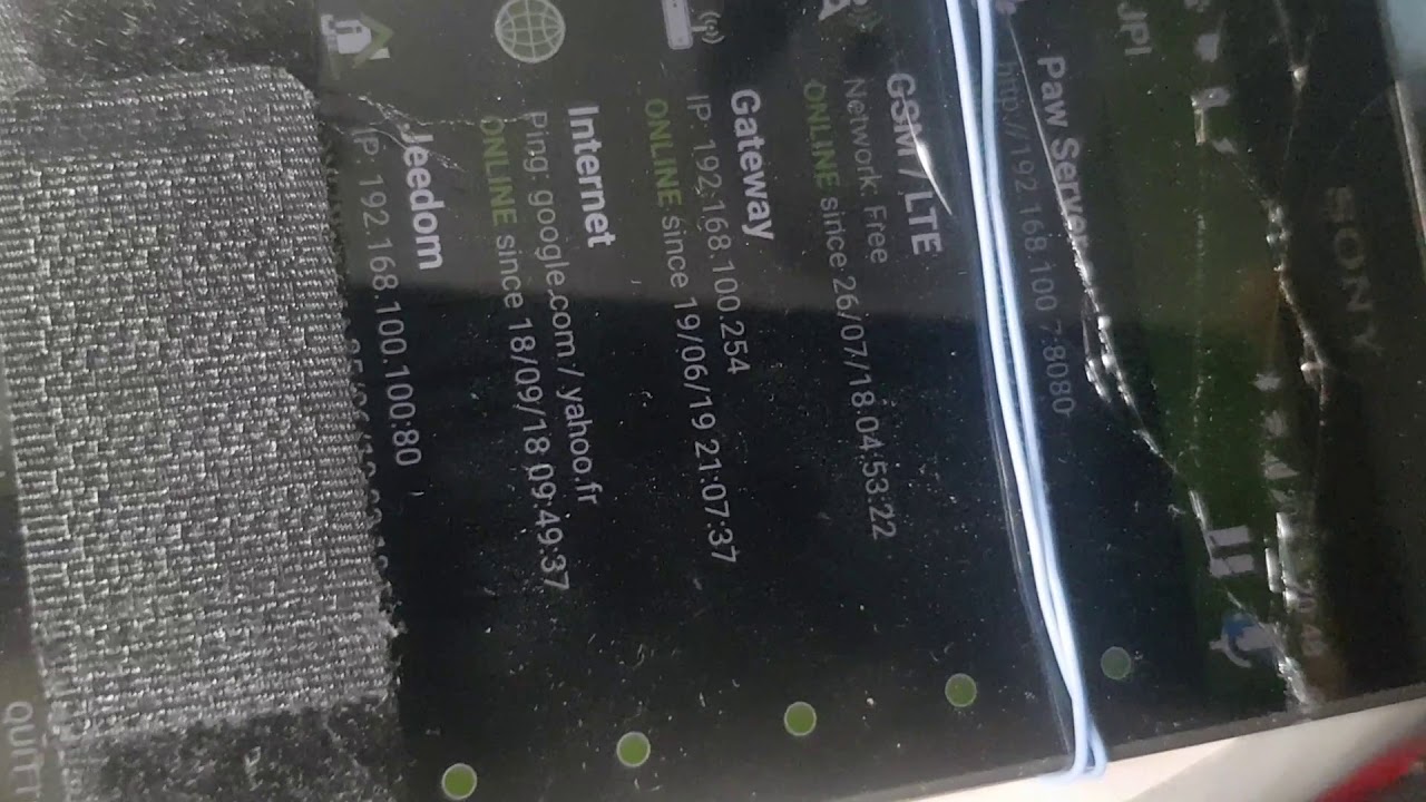

JPI est génial pour monitorer mon réseau et me sert beaucoup.
Malheureusement hier j’ai raté le facteur car JPI était planté/down.
Je cherche un moyen simple pour détecter l’état de JPI a partir de Jeedom.
Avez-vous trouvé un moyen simple ?
J’essaie par exemple de monitorer avec:
(#timestamp# - strtotime(collectdate(# … jpi getBTpaired… #))) < 60 par exemple mais la commande n’a pas de collectdate.
utilisez-vous un « ping » sur l’interface web ? autre solution ?
Merci !

C’est relativement facile avec le Framework SC (et plus fiable que le ping car paw pourrait être crashé et encore répondre au ping)
$jpi = $sc->load('jpi', 'http://xxx.xxx.xxx.xxx:8080');
if ($jpi->CHECK()) {
  //Connexion OK à JPI
else {
 //Connexion KO
