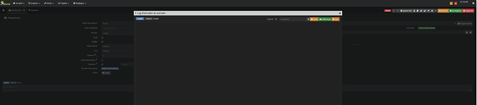

Copies d’écrans :

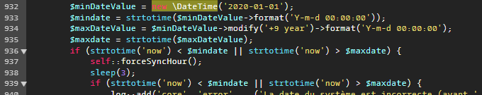

J’ai essayé de mettre un +9 à la place du +6, mais ça ne fonctionne pas

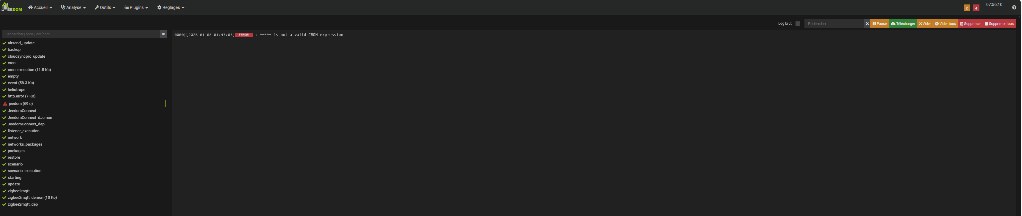

Le LOG n’indique aucun lancement
Cette erreur correspond à quoi ?
Pourriez-vous faire un effort pour les logs.
Il est demandé de suivre la procédure décrite dans le post suivant, qui assure une bonne lisibilité et rend le texte de log accessible au moteur de recherche.
Le texte est pourtant clair :face_with_raised_eyebrow: Votre cron ne semble respecter la forme. Effacez le et recréez le avec l’outils intégré à jeedom. Avec la mauvaise copie d’écran je distingue mal, mais pas d’espace entre les *

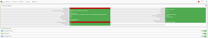

Poste ta page santé stp

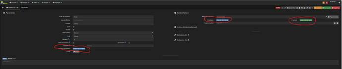

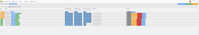

Mon problème est que tous mes scénarios qui se lancent avec un déclencheur ne fonctionnent plus.

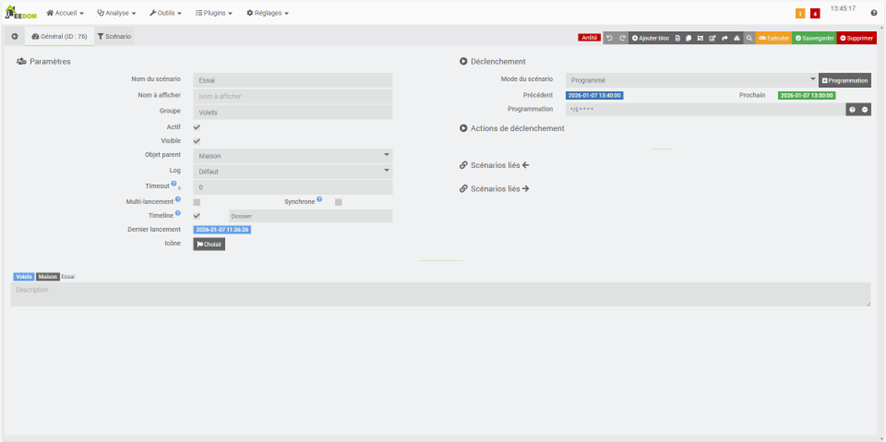

J’ai donc créé un scénario de test (JEEDOM, plus de démarrage programmé - #11 par Jeff_62100) qui est sensé se déclencher toutes les 5 min, mais rien ne se passe, le scénario ne se lance pas.
J’ai fait la modif dans le fichier « jeedom.class.php », mais ca ne change pas

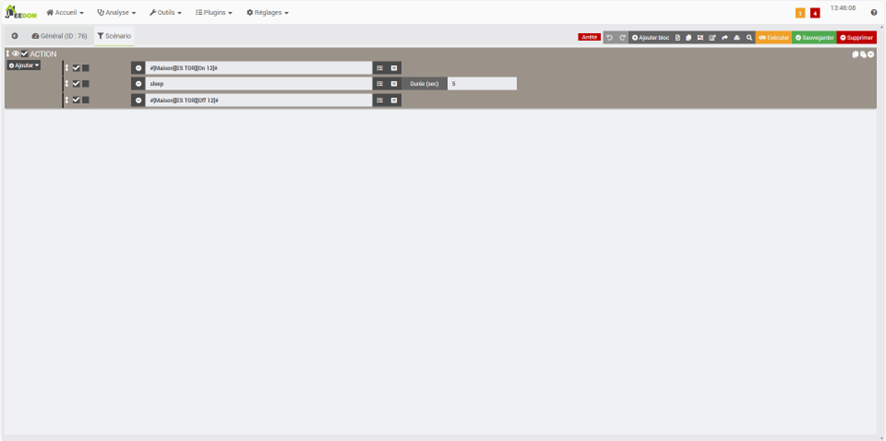

Copie de mon scénario test :
  • Nom du scénario : Essai
  • Objet parent : Maison
  • Mode du scénario : schedule
    • Programmation : */5 * * * *
    ACTION
    #[Maison][Lumiére salle à manger][On]# - Options : {« enable »:« 1 »,« background »:« 0 »}
    (sleep) Pause de : 60
    #[Maison][Lumiére salle à manger][Off]# - Options : {« enable »:« 1 »,« background »:« 0 »}
Ce scénario est sensé allumer une lumière 1min toutes les 5 min.

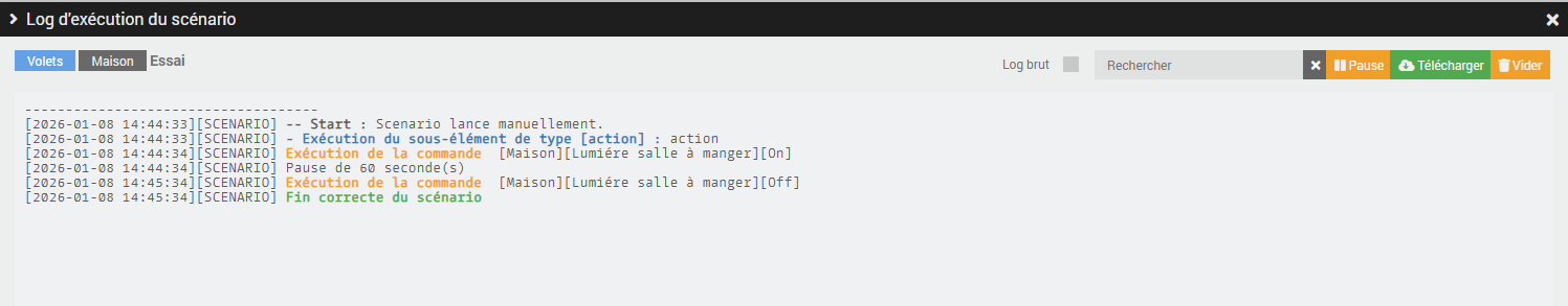

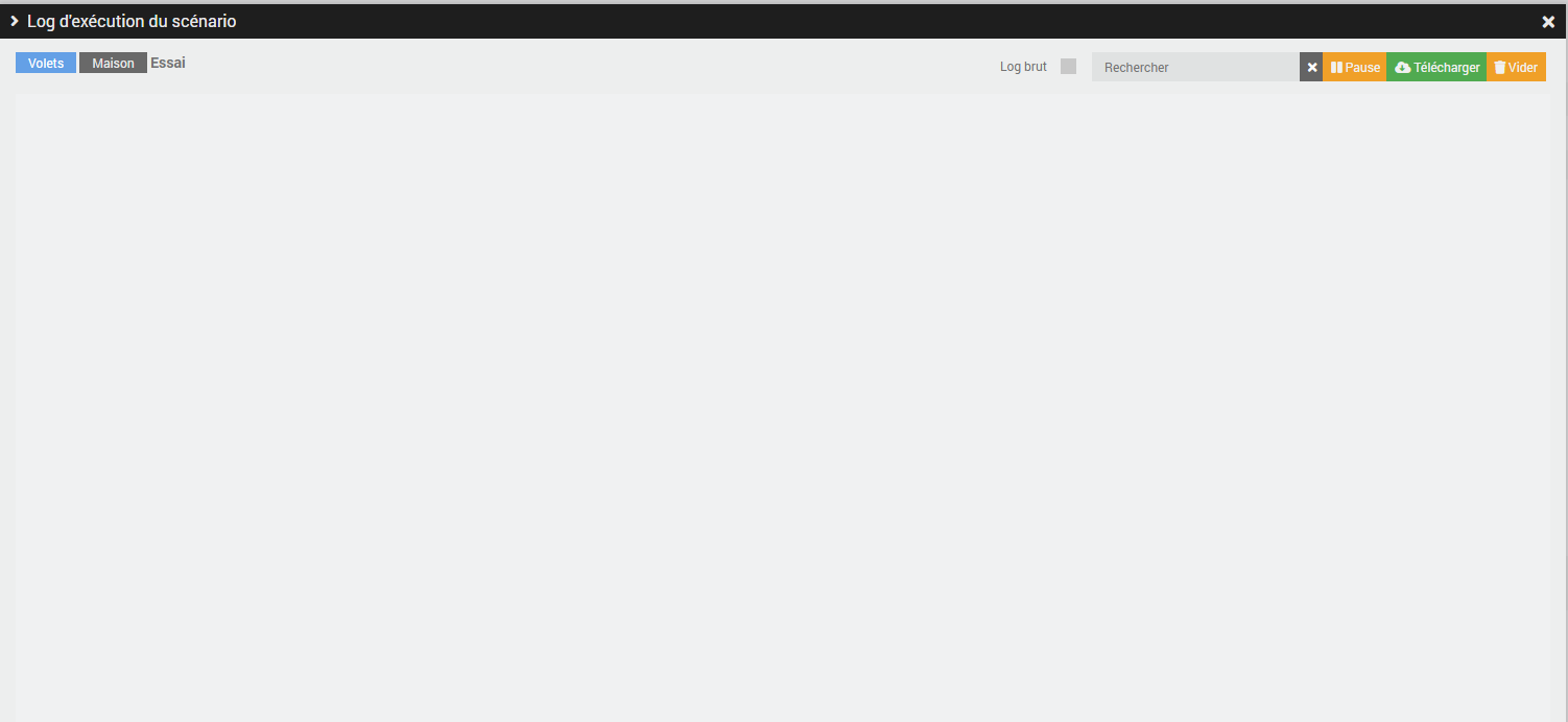

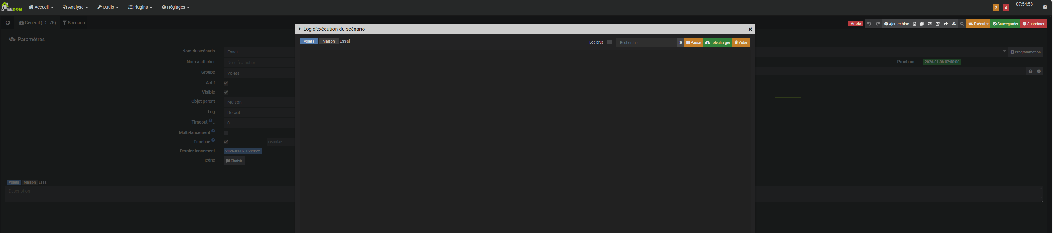

Et dans les logs du scénario tu as quoi ?
Rien justement, le log est vide

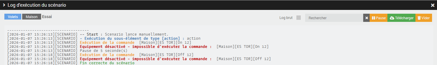

mais, le log est complété quand je lance le scénario en manu
Il serait bien d’être plus précis sur ce point. Comment? Si vous ouvrez le fichier la modification est-elle visible? Sauvegarde faite ?
Car plusieurs utilisateurs ont procédés ainsi avec succès.
