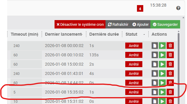

Quand tu va sur Réglages > Système > Moteur de taches
Le cron est bien activé ? Avec un affichage comme ceci :
Tu peux essayer de le désactiver et réactiver pour voir ?
Oui, le système cron est bien activé, je l’ai désactivé et réactivé et il est redevenu comme ça
Ok jusque la c’est normal. Et tu as quelque chose dans le log cron ?
Non, rien dans le log du cron

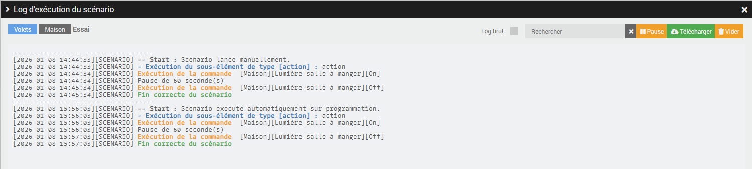

Par contre, le cron a bien été lancé
Mais il n’y a pas eu de lancement
On voit pas de quelle tache il s’agit sur le cron.
Tu as bien ces deux taches sur la classe scénario ?
Il n’y a pas d’espace entre les *.
Faut il en mettre ?
Le format de déclenchement n’est pas bon : ***** et non * * * * * comme cela devrait être

Nette amélioration…
Ca a l’air de fonctionner

Profite en pour vérifier les dates de dernière exécutions dans le moteur de tâche, ça pourrait aider à regarder le format des autres jobs, histoire de vérifier si tu n’as pas d’autres cas de figure du même acabit…
