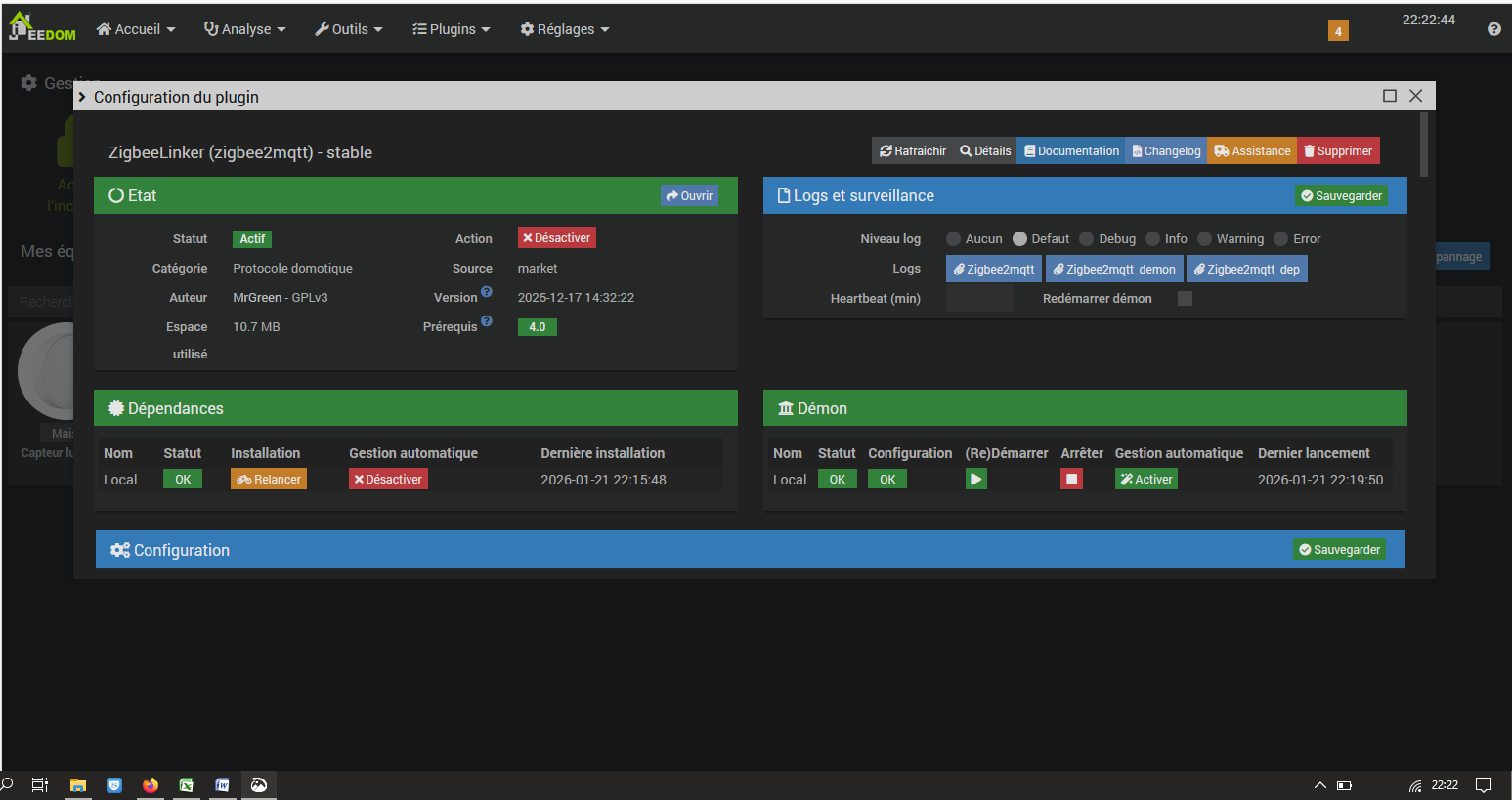

Maintenant, ma version de « ZigbeeLinker (zigbee2mqtt) » est à jour, mais il me dit :
« [Maison][Moteur volet salon] : Impossible de trouver le client MQTT à contacter pour envoyer la demande (Configurez le client MQTT dans l’équipement) » et toujours pas de dépendances

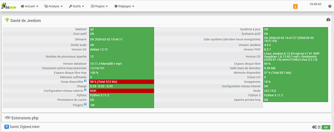

Si des dépendances n’aboutissent pas, il faut un log pour que l’on puisse comprendre, la page santé pour avoir l’ensemble du contexte dans lequel cela se passe, même si cette dernière est ‹ verte › comme on le lit trop souvent.

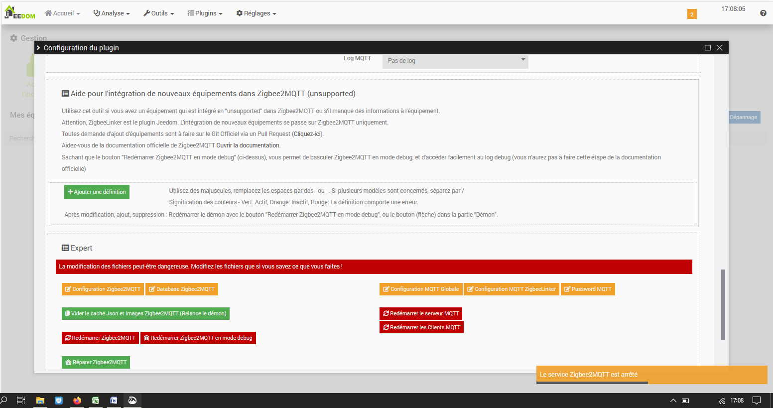

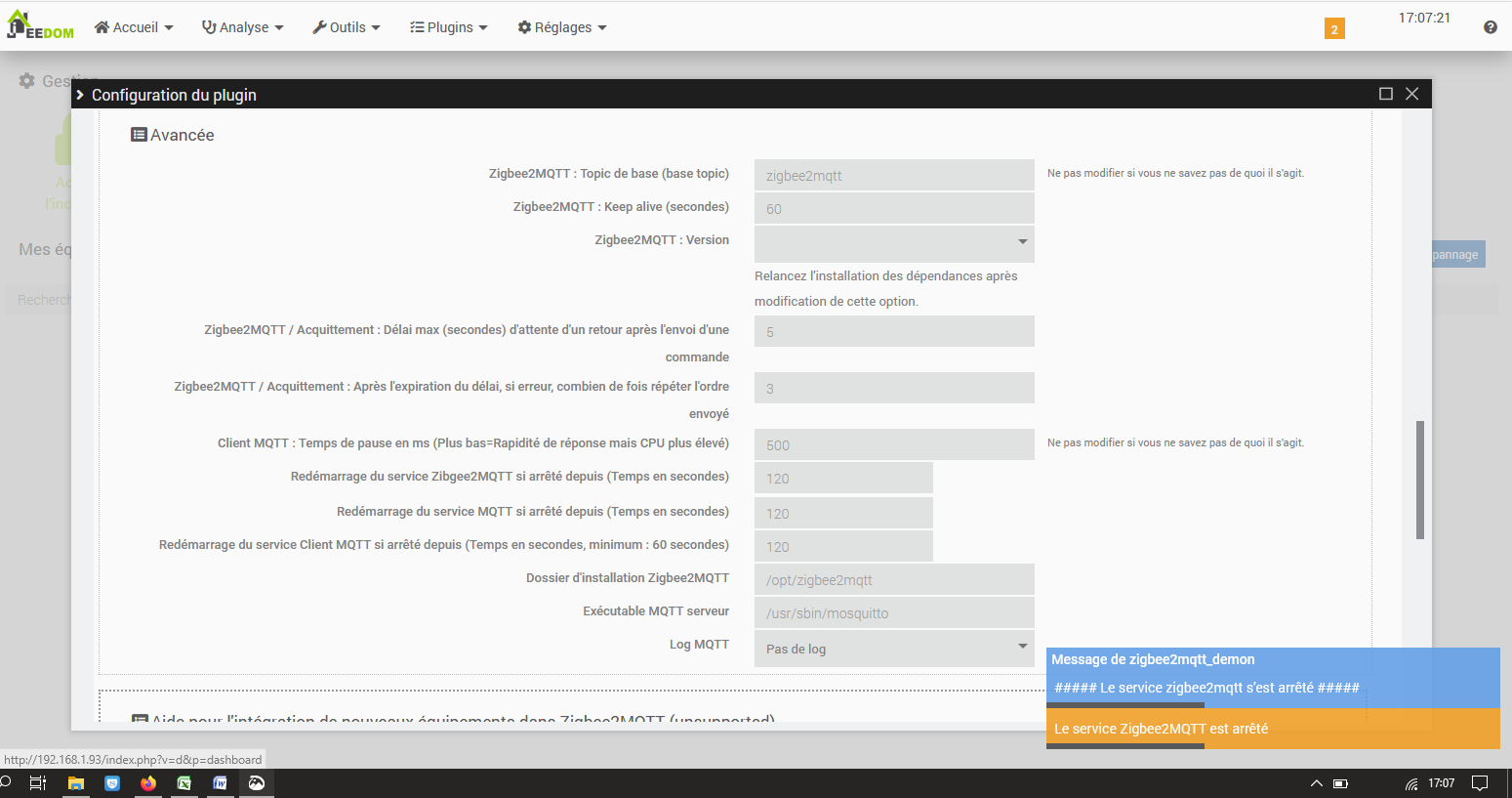

Mais depuis, mon Plugins « Zigbeelinker » ne fonctionne plus. :grimacing:

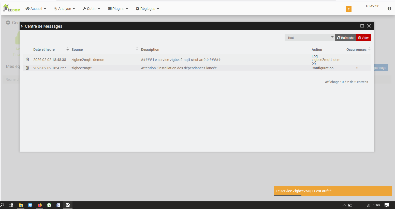

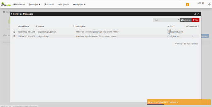

Il me met en message d’erreur " ##### Le service zigbee2mqtt s’est arrêté #####"

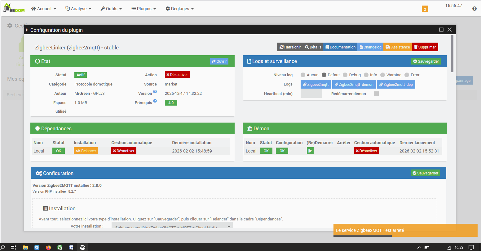

Les dépendances et démon sont OK mais impossible de lancer le Plugins
Copie du Log Zigbee2mqtt_demon :

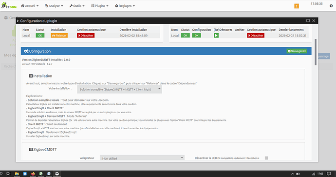

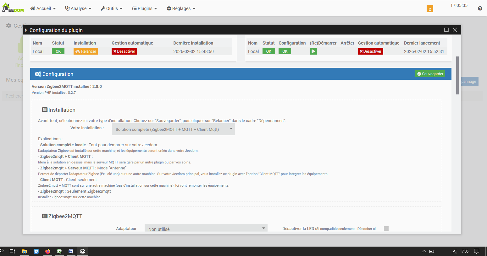

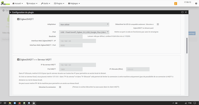

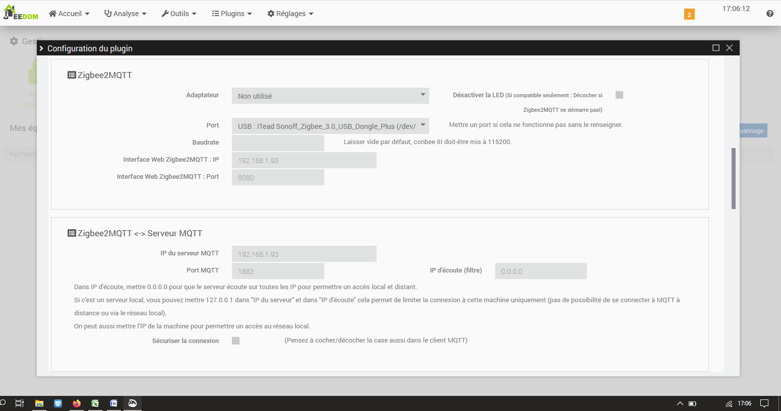

Adaptateur non utilisé, tu n’a pas de clé zigbee déclarée. Sans doute Ember à mettre là avec ta sonoff
@rennais35000 ,
je n’ai pas compris « Sans doute Ember à mettre là avec ta sonoff » ?

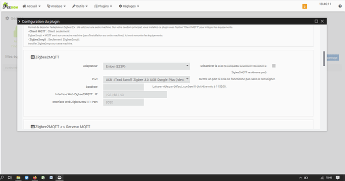

Dans ta 5éme copie d’écran on voit que tu n’a pas configuré ton adaptateur.

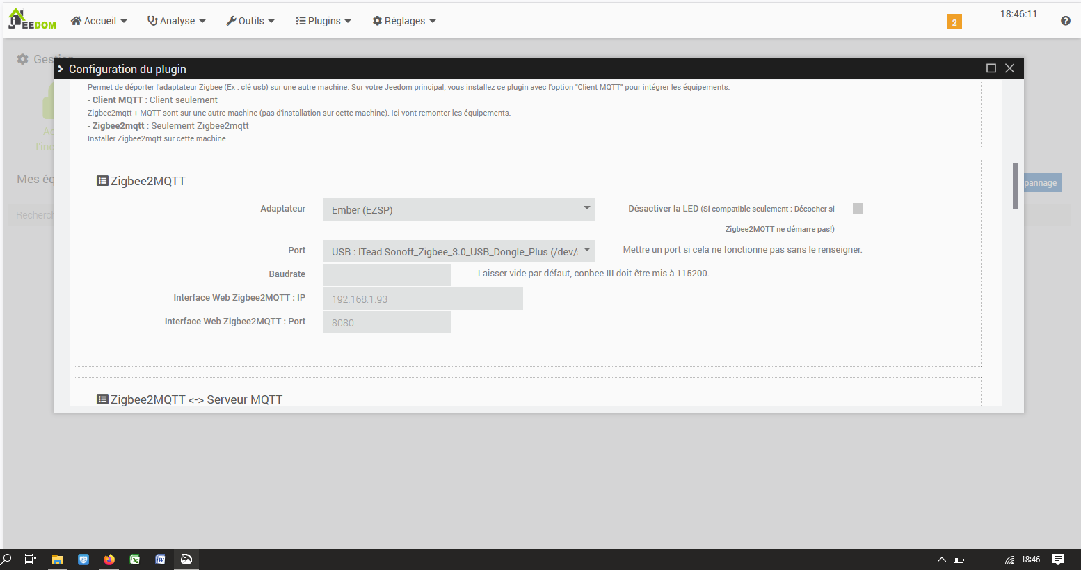

J’ai fait le changement
Et toujours le même problème
