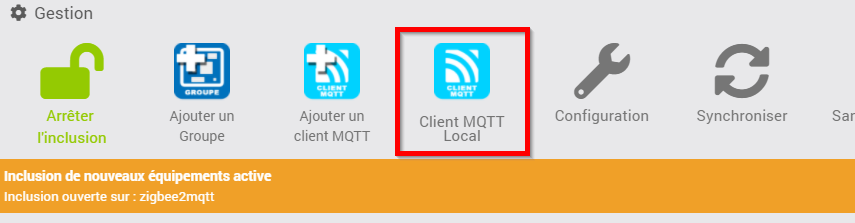

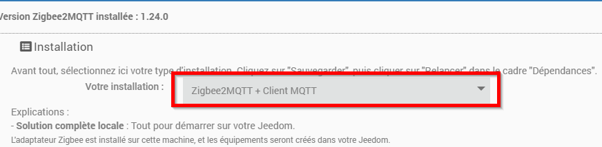

6 - dans zigbeelinker, paramétrer pour etre en mode z2m + client

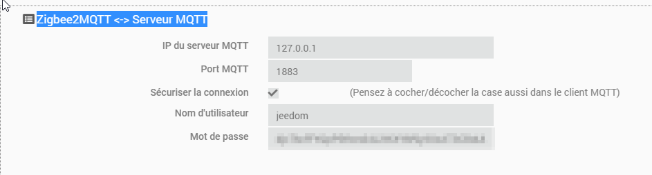

7 - paramétrer le serveur mqtt : onglet Zigbee2MQTT ↔ Serveur MQTT en renseignant les identifiants precedents
8 - paramétrer le client local de la même façon en filtrant sur le topic zigbee2mqtt
