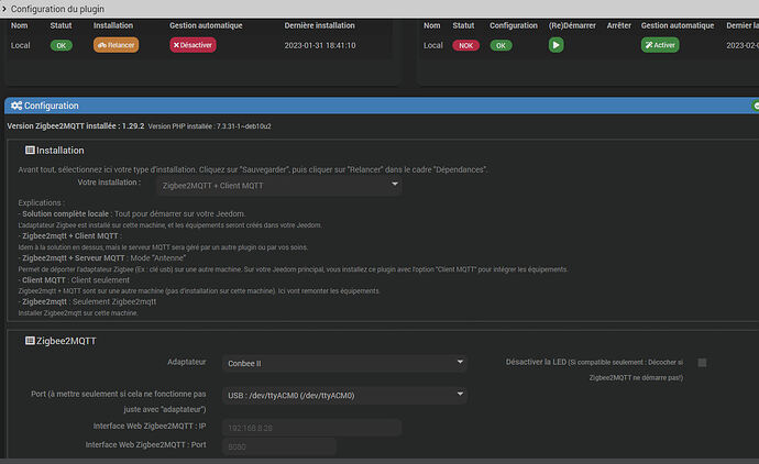

Est-ce que les clients mqtt auraient le même nom?
La page configuration des plugins serait intéressante.

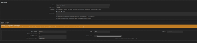

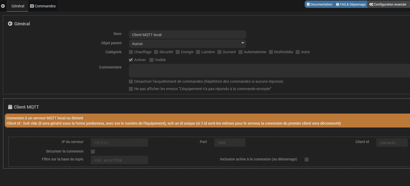

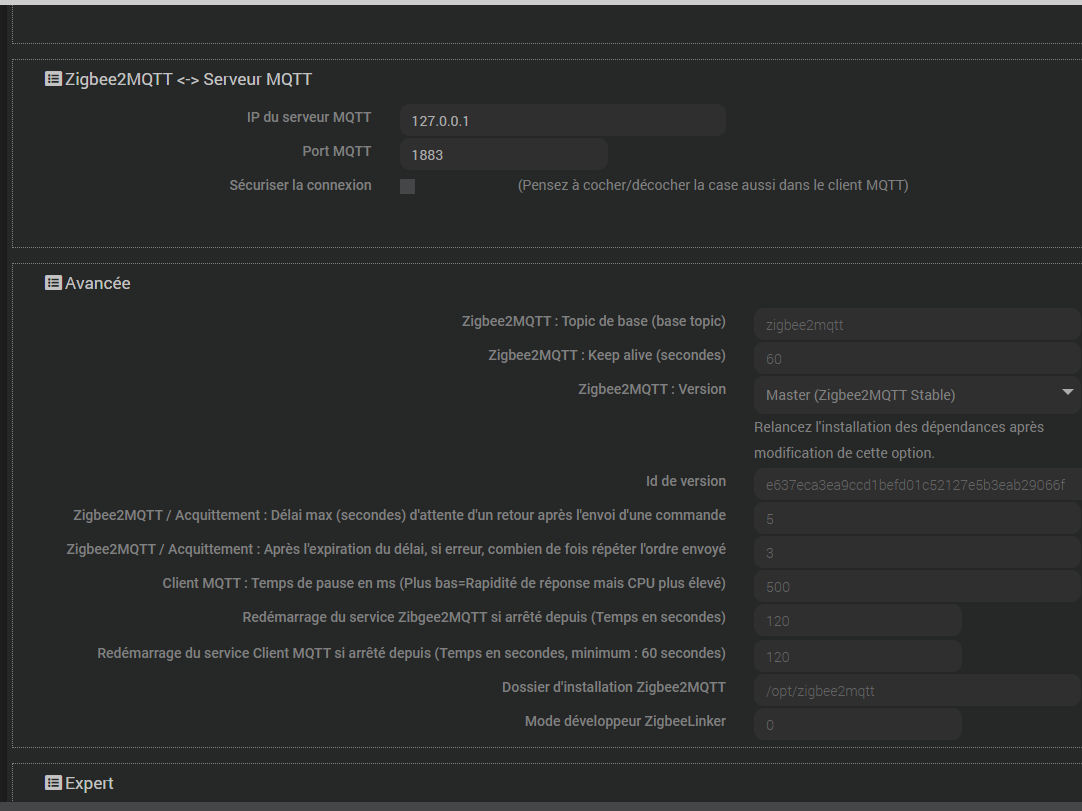

J’ai la meme configuation avec le meme tuto mais tu ne la pas bien suivi
Il faut que tu coche la case sécurité la conexion et que tu remplise les champs, idem pour le client
bonjour @Francky62 ok pour pour la case securité je vais le faire, mais se que je ne comprend pas c’est:

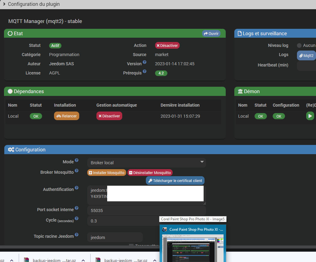

tu la installé comment mosquitto sur mqtt manager ?
Sinon il faudra le faire sous SSH mais je pense que la commande va foutre le bazarre avec ton zwave .
quand j’ai fait la migration de openzwave ver zwavejs , tous c’est fait automatiquement

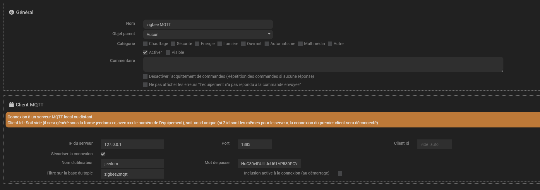

je dois mettre un mot de passe ou je laisse faire ?
Tu dois prendre les infos de mosquitto dans mqtt manager, ce n’est pas toi qui le défini le mdp
Ce que tu a caché en blanc dans ta photo précédente

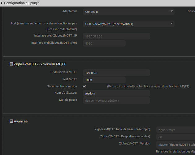

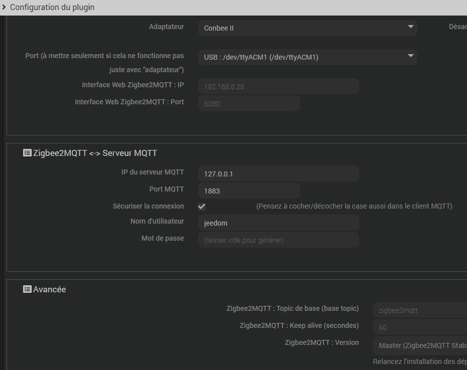

Les deux clés utilisent le port ttyacmx? Dans l’affirmative, c’est une source d’ennuie amha. Est-ce le cas ici, je suis pas certain.
ok je teste car j’ai essayé sans remplir la case et effectivement ça fonctuionne pas,
bonjour antoine alors je fait les essais sur une odroid C4 avant de l’installer sur l’Atlas et pour les ports
j’ai le zwave sur ttyACM0 et le zigbee sur ttyACM1
bon jai mis le mot de passe de MQTT manager mais c’est pareil ça dit :
[2023-02-02 13:45:39]INFO : Write configuration.yaml : {"homeassistant":false,"permit_join":false,"mqtt":{"base_topic":"zigbee2mqtt","server":"mqtt:\/\/127.0.0.1:1883","reject_unauthorized":true,"include_device_information":true,"keepalive":60,"user":"jeedom","password":"mot de passe mqtt manager"},"serial":{"port":"\/dev\/ttyACM1","adapter":"deconz"},"advanced":{"channel":20,"network_key":[191,122,31,123,114,234,232,67,215,55,86,163,227,200,47,114],"pan_id":39878,"log_level":"debug"},"frontend":{"host":"192.168.8.28","port":8080},"devices":{"0xa4c138d92f0a52ef":{"friendly_name":"0xa4c138d92f0a52ef"}}}
[2023-02-02 13:45:40]DEBUG : [Aucun][zigbee MQTT] : Cron create : deamon_client at * * * * *
j’ai changer le mot de passe dans le texte par « mot de passe mqtt manager » mais c’est bien celui de mqtt manager qui y est
tu a changer aussi dans le client
oui
