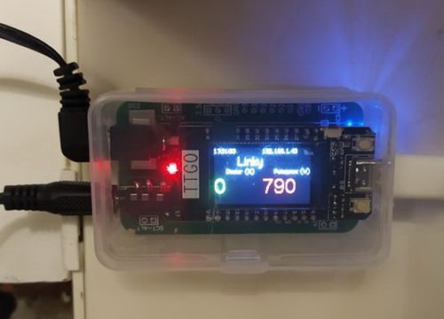

J’ai un tableau élec, un contacteur (que je pilote en 433) et j’ai un compteur dédié eau chaude (pulse).
Côté chauffe eau (qui n’est pas du tout à côté du tableau), j’ai une PI Jeedouino qui suit l’eau chaude en température (sonde ajoutée dans le thermostat) (cf copie d’écran).
Le tableau élec PV, le linky etc sont à côté du tableau électrique.

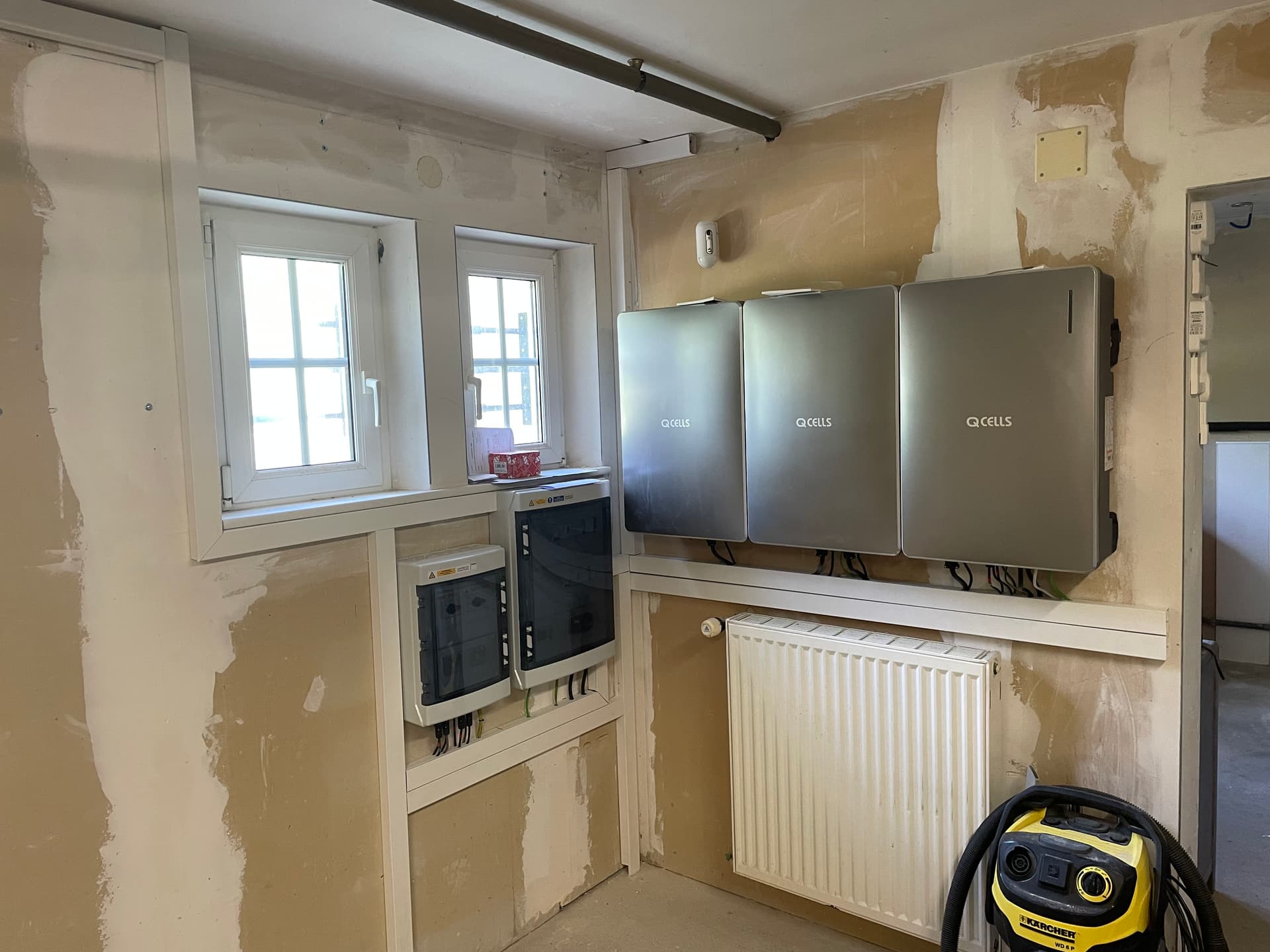

Super interressant!
Je viens de terminer une install photovoltaique chez moi cette semaine (réalisée par un pro).
Par contre c’est l’artillerie lourde:
  • 16 panneaux SunPower de 375w pour une production de 6kW.
  • Onduleur Q.Cells Q.HOME CORE H4
  • 2 batteries Q. Cells H4 (13.7 kWh de stockage - 5kW en sortie)
  • Coffret full backup breveté par l’installateur et validé par le consuel (action manuelle pour se couper physiquement du réseau et tourner en full backup).
Application smartphone ou web Q.OMMAND pour voir la production en temps réélle, demande réseau, charge et décharge batteries.

Installé par un pro, car il a breveté son coffret backup en l’occurence, donc il sait très bien de quoi il parle :smiley:
Ce type d’installation fait environ 25 000€ TTC (il y a facilement la moitier en batterie).
Rien à voir avec du Enphase par exemple, car on est pas du tout sur le même niveau de gamme.
Les panneaux Sunpower sont beaucoup plus productif (375W par panneau, et plus efficace par temps moins ensoleillé) et esthetique. Onduleur et batteries sont QCells (groupe Hanwa/Samsung).
Pas de micro onduleur, mais un central qui gère la distribution entre les batteries, le grid et la maison.
Et aussi, les garanties: 15 ans pour les batteries/onduleurs.
ça fait cher mais je voulais avoir vraiment le plus performant et je dois dire que ça envoit.
Visite du consuel il y a 2 semaines, tout est nickel :smiley:

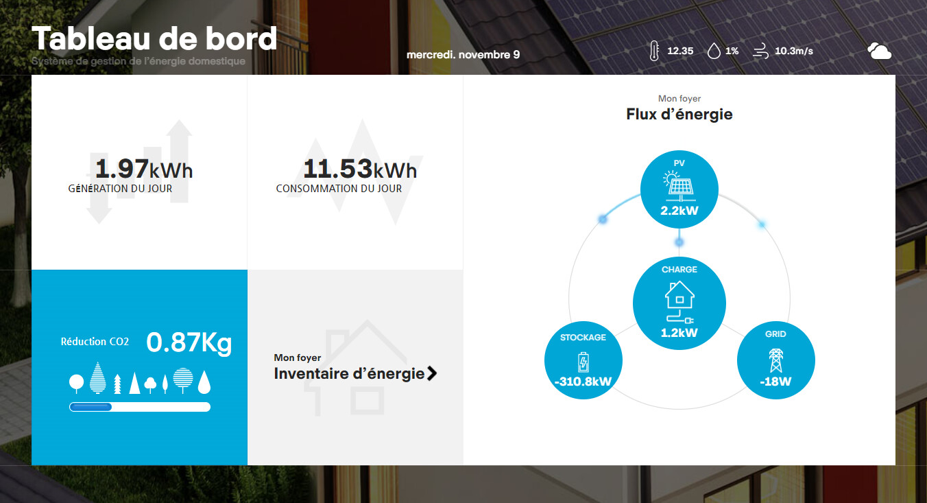

Oui :slight_smile:
Merci le plug in Script pour cet usage.
En effet l’onduleur est accessible dans le LAN via une page web esthetique:
Et en analysant avec Fiddler sur mon pc, il s’avère que c’est un fichier json qui est parsé par la page web.
Après analyse du json (merci notepad++ et JSONviewer), toutes les metriques sont disponibles.

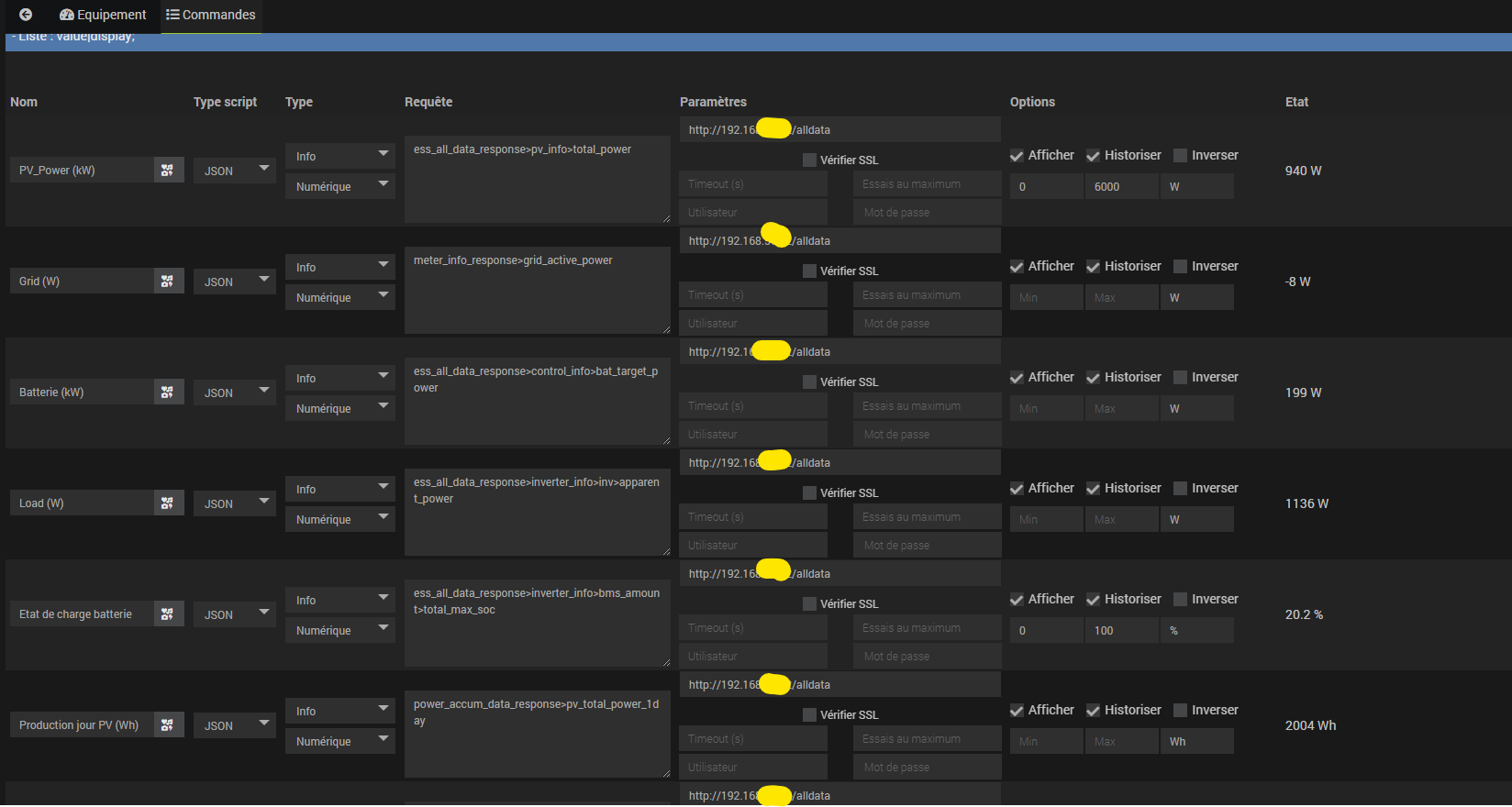

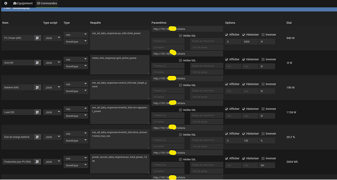

J’ai donc le plugin Script dans Jeedom qui me remonte les infos nécessaire en interrogeant les éléments json qui m’interressent:
Le plus casse tête est la representation dans suiviconso, car je dois passer par des scenarios et virtuels pour afficher la vraie production.
En effet: si le PV produit plus que la maison, je ne peux pas me baser uniquement sur ce qui arrive du PV, mais je dois déduire ce qui part dans la charge de la batterie.
Idem si le PV fourni moins que ce que demande la maison, et que la batterie « aide », je dois aussi le prendre en compte.
J’ai refais mes calculs hier, je vais voir si désormais c’est cohérent.
