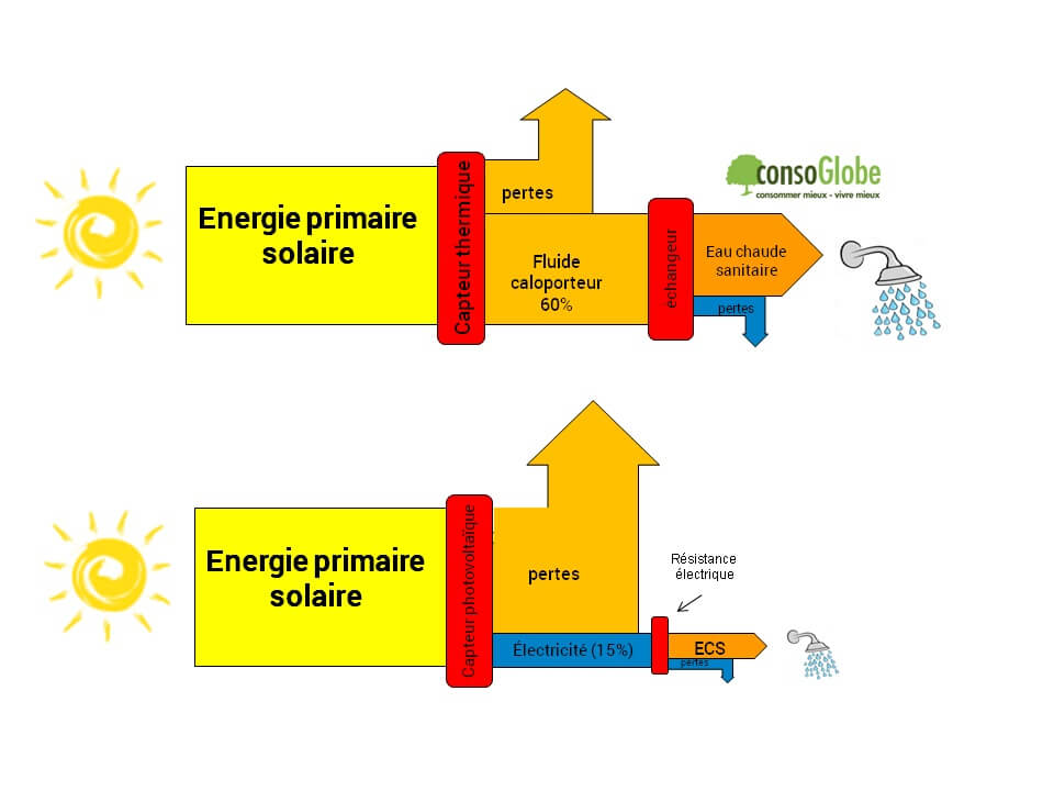

dans tout les cas si tu veut du rendement il ne faut pas convertir du voltaïque en eau chaude
mieux vaut partir sur du solaire thermique !
le rendement est 10 fois supérieur.

Pour ce qui est du solaire thermique c’est pas comparable d’un point de vue puissance.

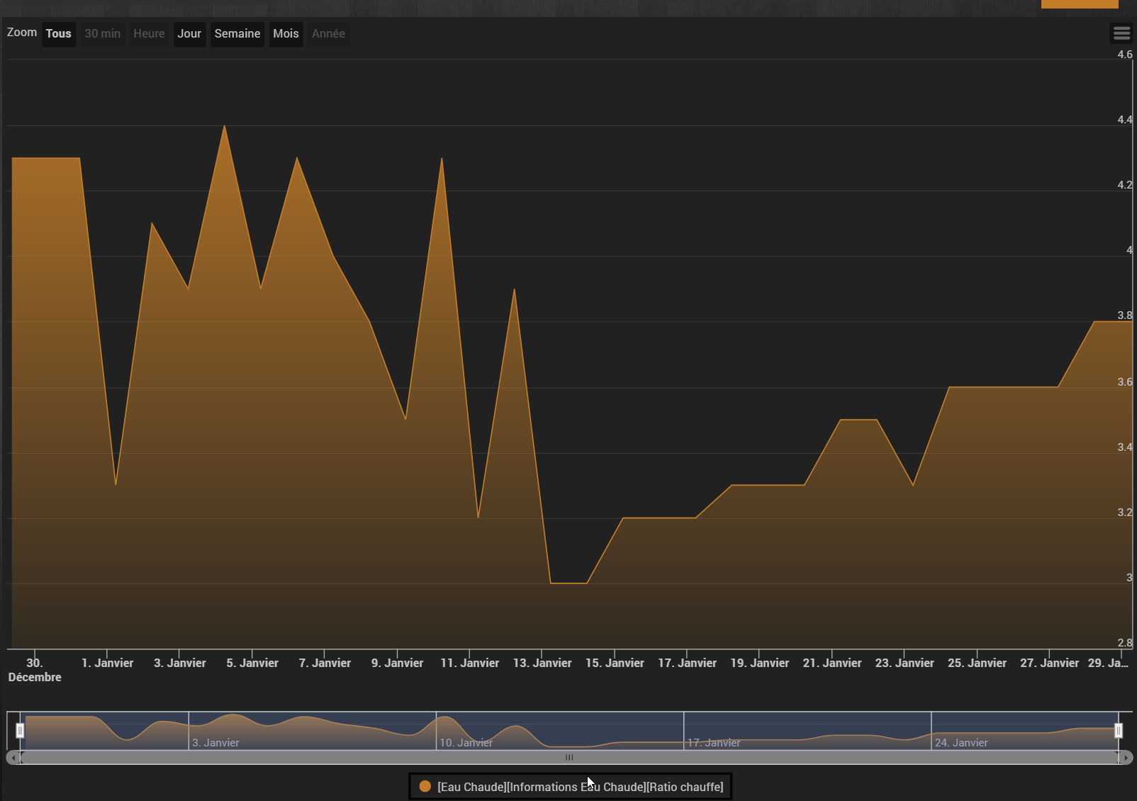

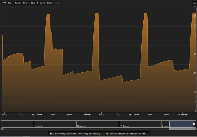

Je pense déjà partir sur une chauffe de nuit de « base » pour remonter l’eau à 50°C et vu que nous sommes utilisateurs du matin, remettre de la chauffe la journée comme vous le dites surtout si nous ne sommes pas là. Je verrai vite l’apport en température sur la journée, ou une simple compensation ou mieux une chauffe suffisante pour ne pas chauffer la nuit d’après.
L’avantage c’est que j’ai une sonde de température côté ballon et que je connais bien les capacités de chauffe de mon ballon.
Le ratio de chauffe (delta de température à remonter sur durée de chauffe pour ce delta) est assez stable entre 3 et 4.5 et il est assez indépendant de la consigne (50 en semaine, 60 le dimanche).
Ce qui est rigolo de voir c’est le mélange de l’eau peu à peu (on voit bien que les températures d’un ballon sont loin d’être homogènes :D) puisque l’eau chaude remonte de 3° sur une journée après la dernière utilisation… sauf que je ne chauffe pas :D.
