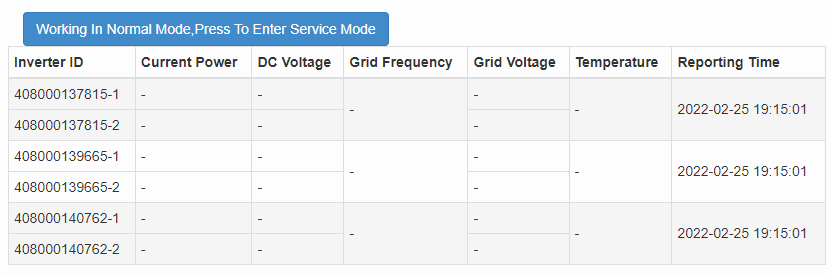

pour l’instantané solaire :
créer un scénario tel que
SI
#time# > 0015 && #time# < 2345 (pour éviter de lire des données fausse pendant la mise a jour journaliere de l’ecu)
ALORS : créer un bloc code et y copier le code suivant en indiquant le bon ip a l’endroit indiqué
$script = 'monpython.py'; //Nom du fichier python
$chemin = '/var/www/html/python'; // Dossier à utiliser
if (1){ //metre à 1 la 1er fois, une fois que le fichier existe et n'est plus modifier mettre a 0
// Script python
$python = <<<'EOD'
#! /usr/bin/env python3
import pandas as pd
pd.set_option('display.max_rows', 6)
pd.set_option('display.max_columns', 6)
pd.set_option('display.width', 120)
html_tables = pd.read_html("http://METTRE ICI L'IP DE TON ECU/index.php/realtimedata")
df = html_tables[0]
df.T # transpose to align
print(df.iat[0, 0],",",df.iat[1, 0],",",df.iat[2, 0],",",df.iat[3, 0],",",df.iat[4, 0],",",df.iat[5, 0],",",df.iat[0, 1],",",df.iat[1, 1],",",df.iat[2, 1],",",df.iat[3, 1],",",df.iat[4, 1],",",df.iat[5, 1],",",df.iat[0, 5],",",df.iat[2, 5],",",df.iat[4, 5],",",df.iat[0, 6],",",df.iat[2, 6],",",df.iat[4, 6],",*")

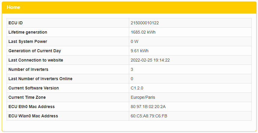

html_tables = pd.read_html("http://METTRE L'IP DE TON ECU ICI/index.php/home")
df = html_tables[0]
print(df.iat[0, 1],",",df.iat[1, 1],",",df.iat[2, 1],",",df.iat[3, 1],",",df.iat[4, 1],",",df.iat[5, 1],",",df.iat[6, 1],",",df.iat[7, 1],",",df.iat[8, 1],",",df.iat[9, 1],",",df.iat[10, 1],",*")

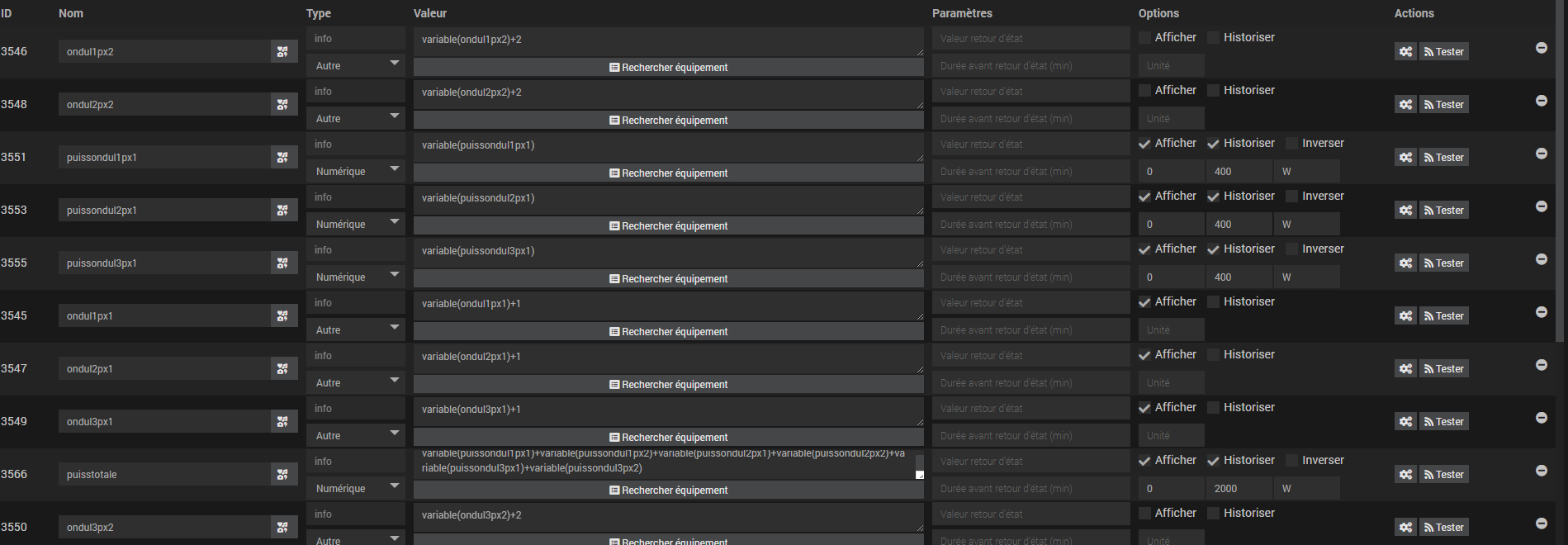

et la gestion des tags :
avec une mise a zero que je conseille la nuit

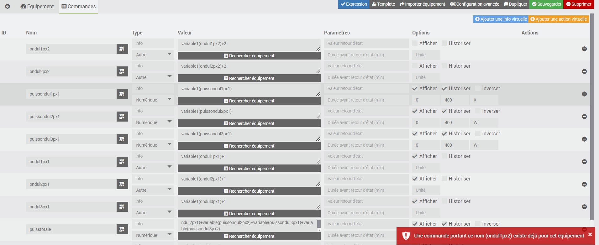

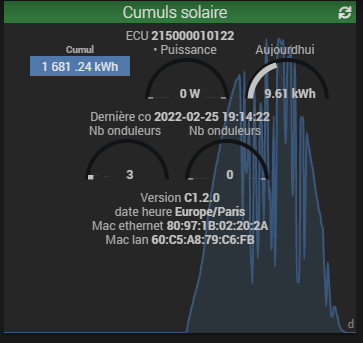

enfin les virtuel où on ne fait qu’afficher les données comme par exemple :
en espérant que tu ai tout compris malgré ma pédagogie … nulle
