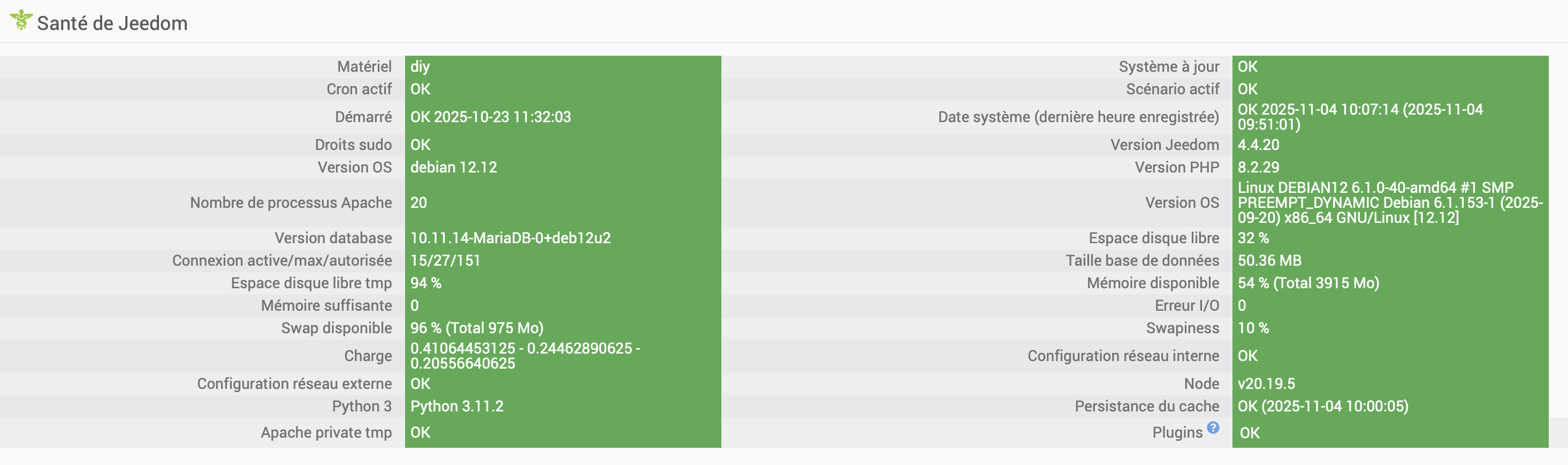

Bandeau rouge qui apparaît en bas à droite de la fenêtre Jeedom et on le retrouve dans les log du plugin script - ceci dit quand j’envoi un ordre même depuis l’appli il est toujours assez long à être pris en compte sur le satellite/thermostat de la chaudière et ça a toujours été comme ça depuis que j’ai le boîtier Frisquet Connect (que j’ai depuis au moins 5 ou 6 ans) - c’est instantané chez toi ?
