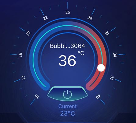

Il ne me manque plus qu’a trouver un widget en rond pour finaliser :wink:

Le widget que je cherche :
Intex Temp

Il y a peut être moyen de le faire avec ca (?) :
Et les images de l’apk :
btn_spa_off btn_spa_on btn_spa_slide
Merci pour les PNG !
J’avoue ne pas trop savoir comment m’y prendre, mais c’est déjà un début !
Je ne sais pas comment tu as accès à l’APK :slight_smile: impossible de mon coté
