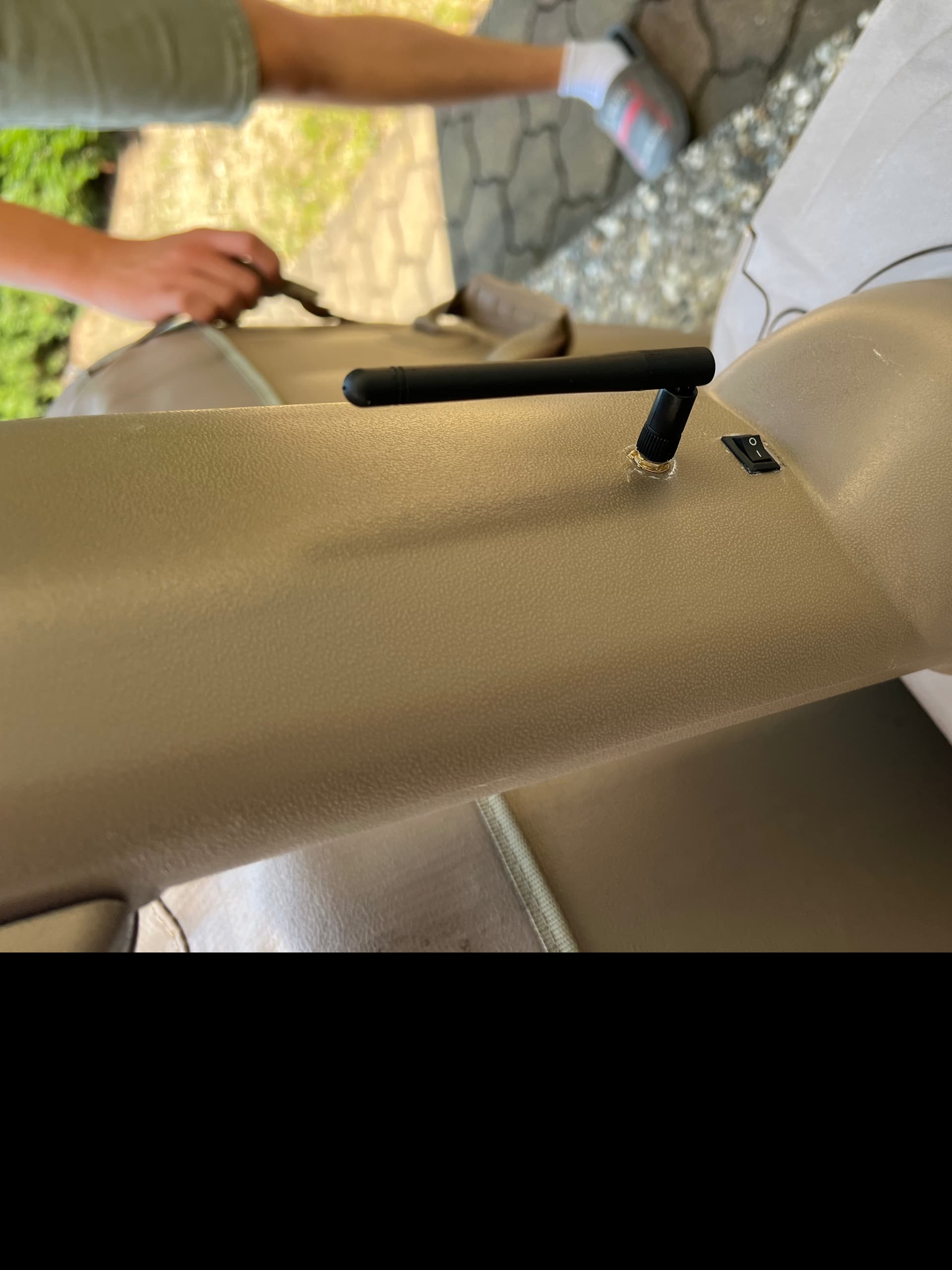

Voici mon design, pas très jolie, mais efficace.
Le tout dans homebridge pour avoir un spa domestiqué comme il faut !

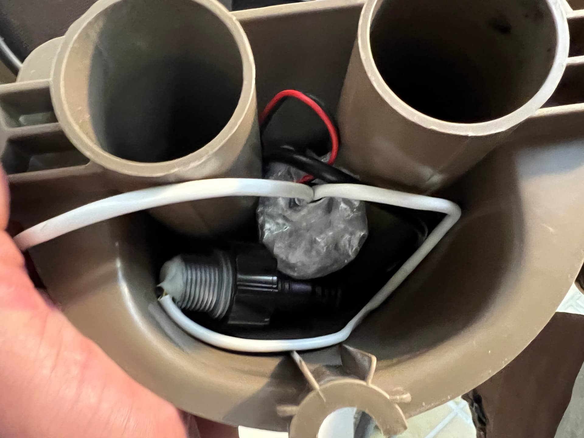

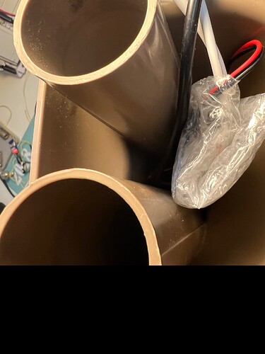

Histoire de donné une petite idée de finition au niveau du SPA, petit bricolage du dimanche matin sans stress, au calme et dans la fraicheur de la cave
Voilà un projet bien abouti grâce à l’aide de tous
