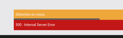

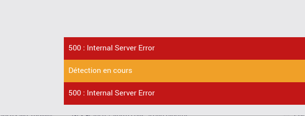

J’ai cette erreur quand je tente un scan :
Est-ce que c’est corrigé (rien vu dans le lot) ?

Je viens de corriger pour le scan global, mais les déps j’ai pas toucher depuis longtemps, là il a l’air de dire qu’il y a un pb de droit sur le répertoire, tu as fais une restaure ?

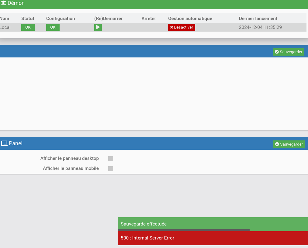

Le démon se lance mais avec ce message d’erreur :
Ensuite scan KLF200 renvoie cette erreur :

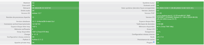

Ma configuration :
Logs en PJ :

Le message d’erreur (code 500) devrait etre corrigé avec ma correction d’hier mais elle est qu’en beta, là t’es sur la stable
Par contre toi aussi t’as des messages d’erreur dans les dependances mais ca se lance malgré tout (apparmement l’erreur de droit est pas génante du coup)

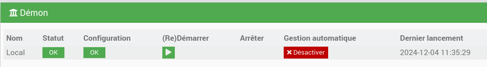

Le démon a redémarré tout seul :

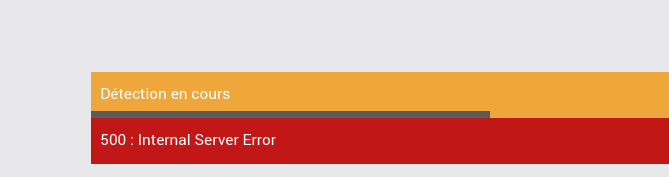

Le scan KLF200 retourne cette erreur :
(Pour info le module KLF200 est juste allumé, sans reset pour l’instant).

C’est bizarre y a rien dans ces logs pour l’erreur 500, tu n’en a pas un du type php error tout court dans les logs de jeedom ?

Je viens de relancer le démon, puis lancé un scan, voici les logs avec erreurs :

Super, merci, là avec le log error c’est clair
Modif faite, dans la beta de demain au market

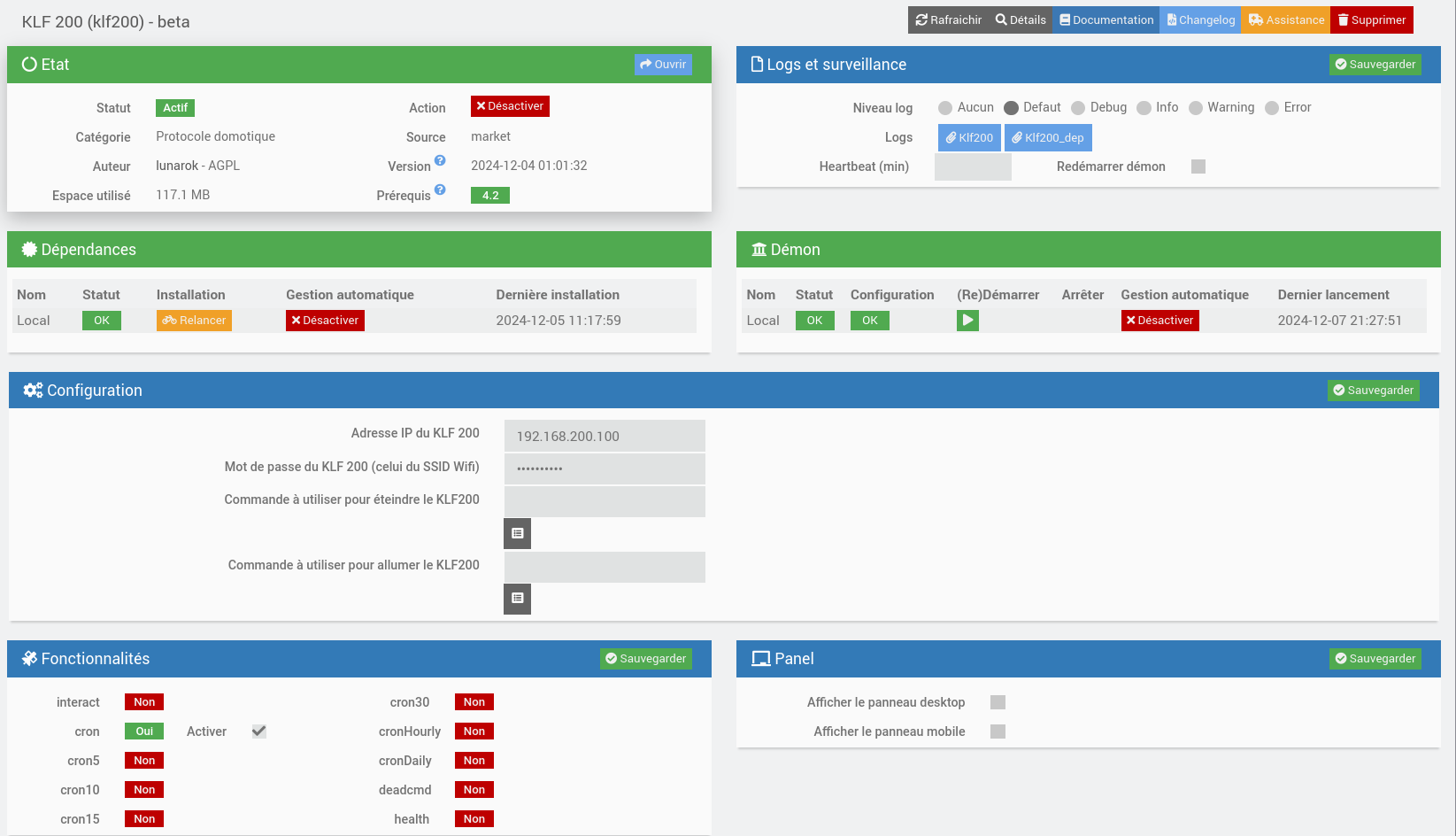

Détails des tests :
  • Installation beta sous Jeedom 4.5 / Debian 12.7
  • Pas de mise à jour des dépendances
  • Scan KLF200 opérationnel sans erreur
  • Tous les équipements sont remontés instantanément
  • Test sur une lame OK
  • Pas d’erreur
→ De mon côté pas de souci pour passer en stable.
Merci :+1:
Même soucis de « 500 internal error » lors d’un scan.
J’ai Installé la Béta sur la version 4.4.19 et redémarrer mon KLF. Je peux de nouveau scanner les équipements. Merci pour cette béta.
