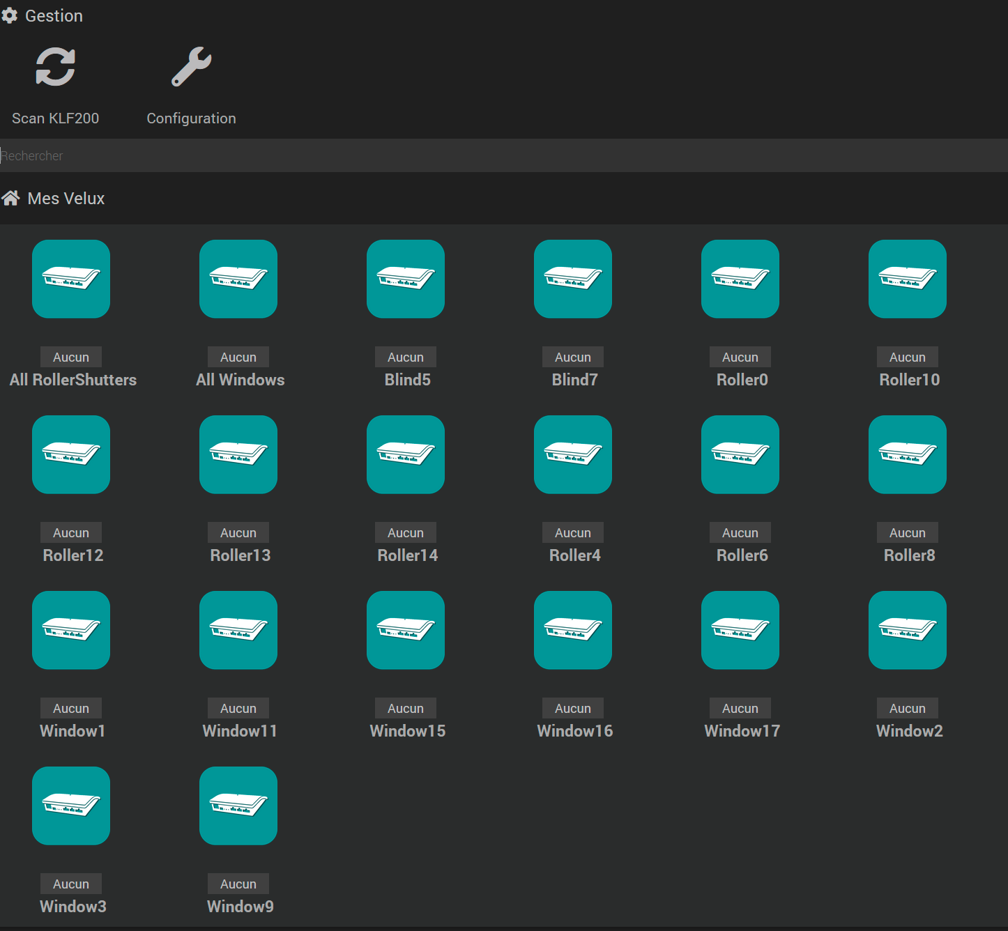

J’ai réalisé un premier scan qui a remonté partiellement l’ensemble de mes équipements avec les bons noms. Avec une erreur 500 : Internal Server Error

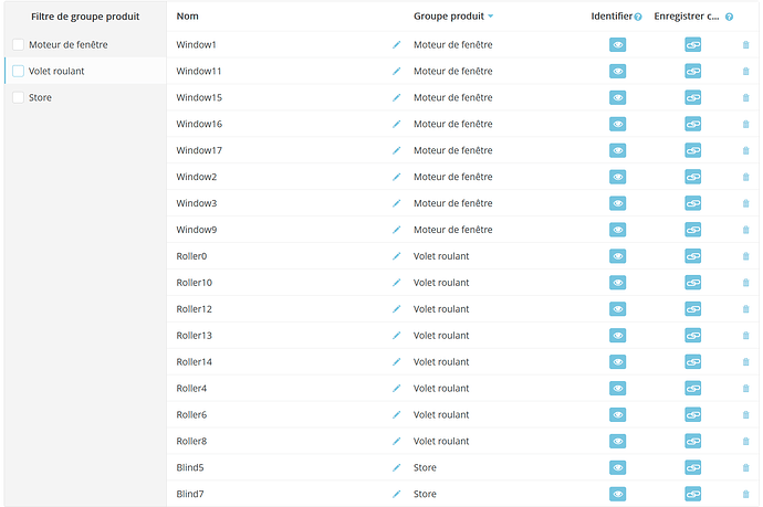

N’arrivant pas à avoir l’ensemble des équipements j’ai effacé des équipements dans le plug-in et modifié des noms dans le boitier KLF200 et relancé la synchro. C’est les équipements avec les anciens noms du plug-in qui sont apparus. Donc pas de prise en compte des équipements modifiés dans le boitier. Toujours avec une erreur 500 : Internal Server Error
Pour continuer, j’ai effacé tous les équipements dans le plugin et dans le boitier KLF200.
Dans le boitier KLF j’ai refait une découverte des équipements Velux.
J’ai redémarré Jeedom
J’ai refait la synchro dans le plugin … plus rien ne se synchronise. Toujours avec une erreur 500 : Internal Server Error.

A chaque scan des produits sur le boitier KLF200, le KLF200 génère des id différents. Aussi quand on change une fenêtre ou un volet et un rescan complet, il n’y a plus de correspondance entre le plug-in et le boitier ! Dès lors, tous les virtuels ou les scénarios sont désynchronisés avec le plug-in. Un travail monumentale quand on a 20 équipements x N commandes !
Un amélioration serait de rendre éditable l’id des équipements dans le plug-in.

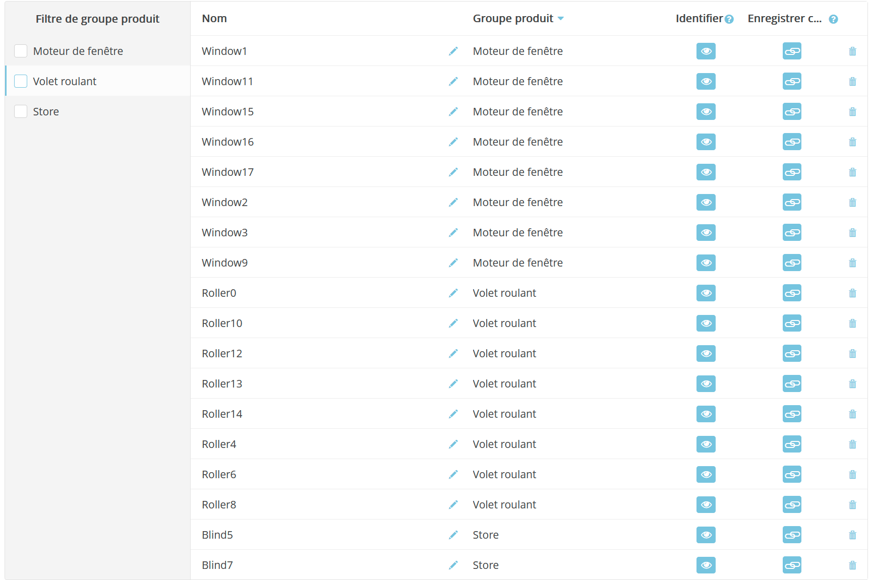

Nouvelle expérimentation :
  • restauration d’une sauvegarde avec jeedom uniquement (avant installation du plugin)
  • réinstallation de la version beta du plug-in KLF
  • tout remonte avec les noms correcte
ma conclusion : le scan parfaitement bien marche à la première installation du plug-in après le scan dysfonctionne.

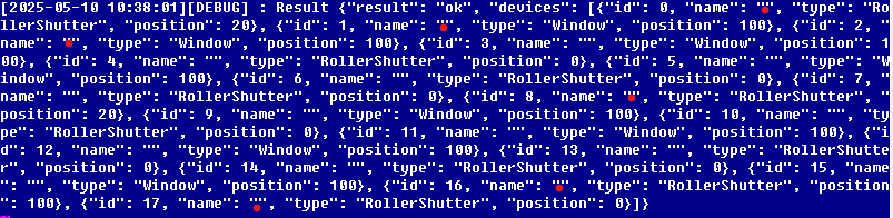

Dans le log klf200.txt fourni dans le 1er post, tous les « name » sont vides donc pas de synchro ni de remontée de données possible au plugin Jeedom.

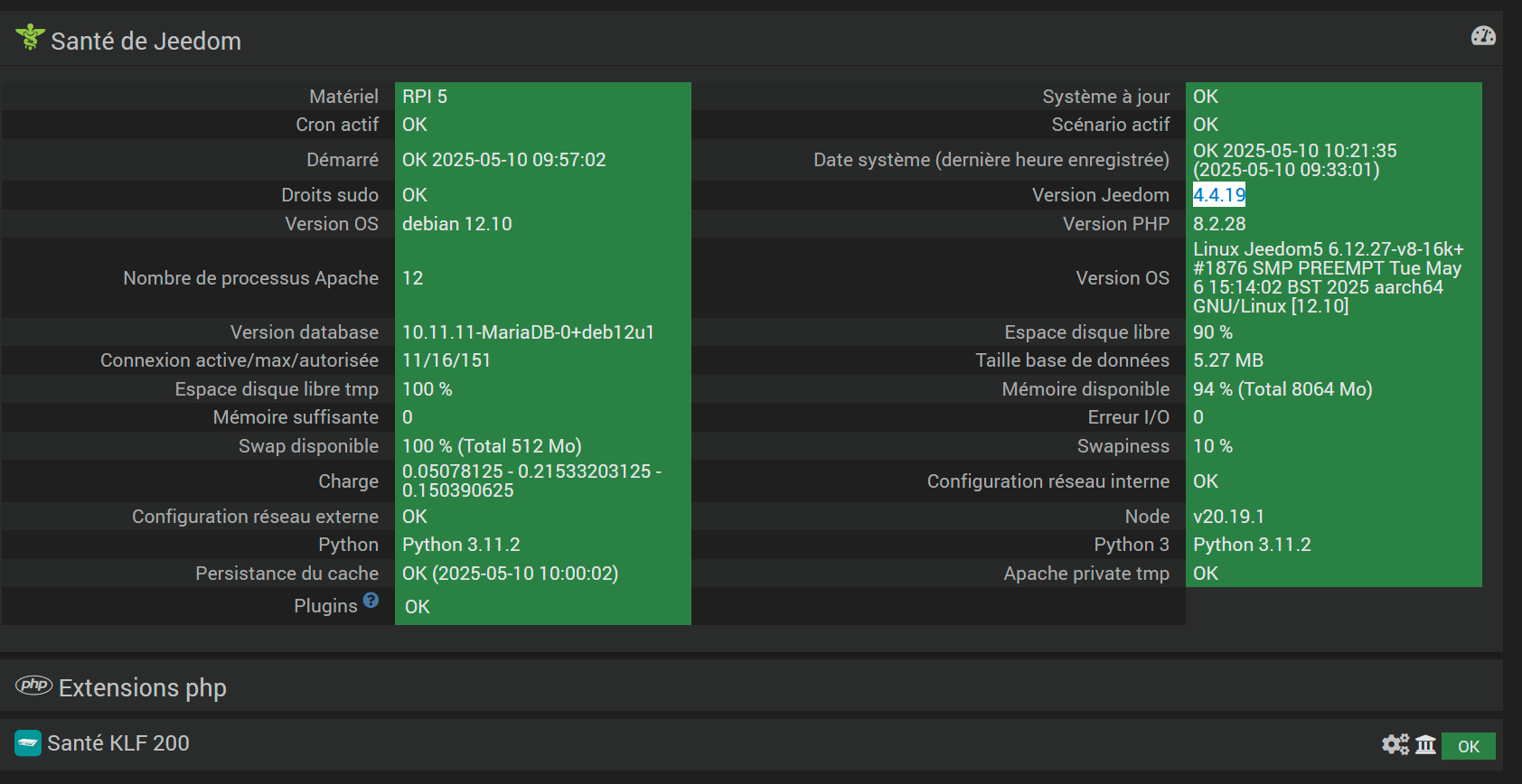

Je viens de lancer une VM Debian 12 avec Jeedom 4.5 et le plugin klf200.
Tout fonctionne. La lib pyvlx est passée en 0.2.26 avec Debian12 ( 0.2.20 avec Debian 11 ).

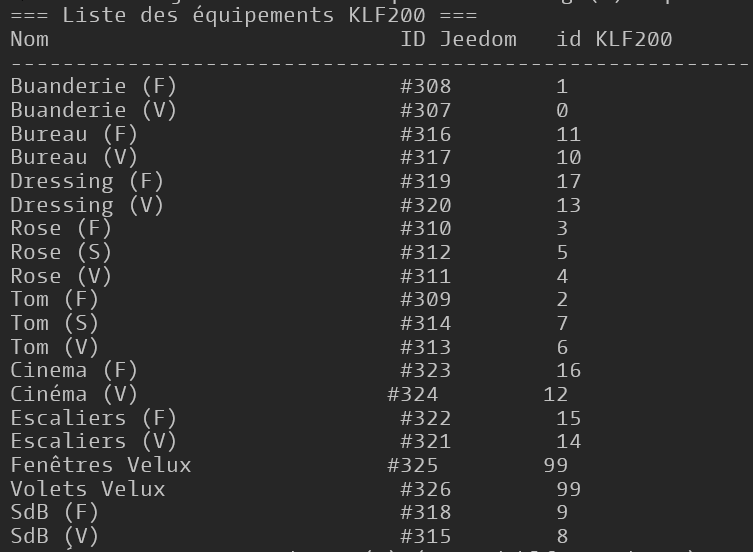

Premier scénario : liste les équipements existants avec leurs ID Velux
  1. Exécuter le scénario pour avoir un tableau de ce type en premier, puis le détail de chaque Velux (si pas de besoin, vous pouvez effacer la deuxième partie du code qui donne les attributs standard de Jeedom). Le tableau sera dans les logs (Menu Analyses/Logs >> dans le log Scénario).
  2. Tester les équipements les uns après les autres pour voir si les ID Velux correspondent bien aux bons équipements Velux
  3. Etablir une liste de correspondance pour voir les changements à réaliser (par exemple : le velux 1 devient le 4 et le 4 devient le 1
Pour utiliser le scénario :
  • Créer un nouveau scénario et mettre le log en temps réel
  • Ajouter un bloc code
  • Copier ce code et sauvegarder
  • Vérifier dans la configuration Jeedom, onglet Logs, que l’on a bien les scénarios en mode Debug afin de conserver la trace.
