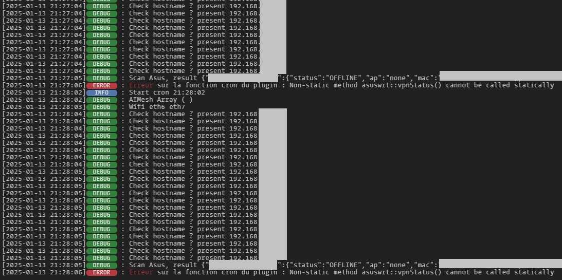

Je viens de passer en Debian 12 sur Raspberry Pi 5 et depuis j’ai une erreur qui se manifeste à chaque mise à jour du plugin AsusWRT plugin-asuswrt (donc toutes les minutes) :
Erreur sur la fonction cron du plugin : Non-static method asuswrt::vpnStatus() cannot be called statically
Cela est vrai en version stable et en version béta.

Je viens de corriger sur git, ca devrait etre demain sur le market en beta
Salut @lunarok ,
Je viens de mettre à jour en béta et l’erreur n’est pas apparue sur les 5 derniers refresh
Merci à toi !
On attend quelques jours ou on ferme le ticket ?
Je viens de pousser en stable du coup
