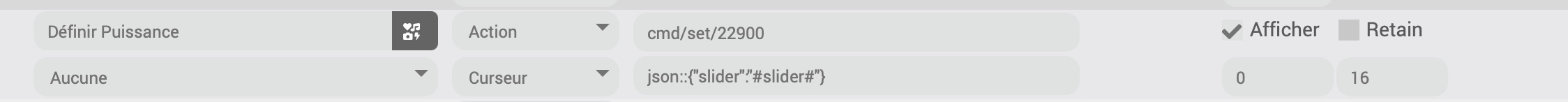

Je vois, sur la Zoé je ne pense pas avoir cette option.
Un palliatif serait de bloquer la valeur max du slider dans jeedom au niveau du widget je pense.

Et pour le curseur oui 16 en valeur max.
