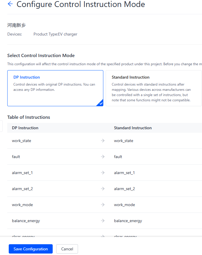

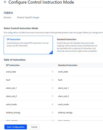

puis le crayon pour modifier et sélectionner DP instruction :
et sauvegarder.
Ceci est nécessaire pour créer toutes les commandes dans le plugin.

Est ce que cela peut venir du mode DPInstruction ?
