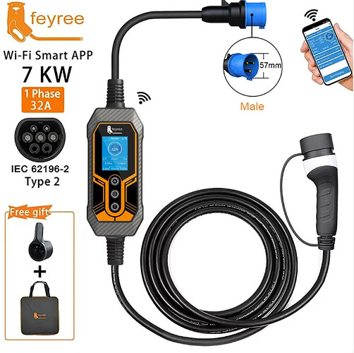

Salut, J’ai installé une Feyree, associé à Jeedom, et je cherche maintenant à comprendre le fonctionnement. Je n’ai pas eu l’occasion de faire de multiples essais, c’est tout neuf.
Je me base sur vos retours d’expérience pour anticiper et construire mes scénario.
Le contrôle par Jeedom me servira principalement à limiter le courant suivant des plages horaires.
Mon problème c est que le véhicule charge directement quand on branche la prise à la voiture.
C’est ce que je souhaite de mon côté mais c’est pas ce qu’il s’est passé
Probleme résolu pour ma part, c’est comme vous l’aviez dit, faut passer par l’état CloseCharging avant de charger.
J’ai pour l’instant remarqué qu’en branchant le véhicule avec la borne en statut « CloseCharging », elle passe en « Finish » et le véhicule ne charge pas. J’ai du faire un OpenCharging pour démarrer la charge.
Logiquement, j’ai donc préparé le scénario suivant, ca vous semble correct?

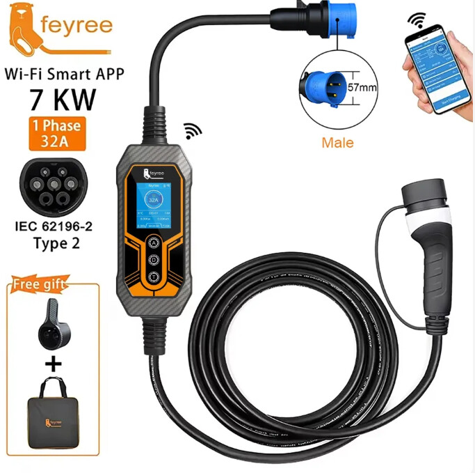

Salut !
Quel modèle de borne stp ?
Feyree en a sorti bcp, une photo peut être ?
Chez moi, la mienne se met à charger dès que tu la branches, en quelques secondes.
L’alternative est d’appuyer plusieurs fois sur la lettre « D » avant branchement, pour décaler de plusieurs heures le démarrage (si tu arrives en fin de journée, pour attendre 3 ou 4h les heures creuses de 22h par exemple…).
Je n’ai que 3 boutons d’ailleurs :
A = puissance de charge en A
D = délai avant charge
T = durée de charge

Désolé je ne trouve pas de Feyree en 3.6Kw « connectable » 'Wifi Smart" ou tuya.
il y a celui-ci qui semble correspondre :

Je vais essayer d’en trouver un qui commence à 6A.
Mais ils commencent tous à 6A :innocent:
C’est le minimum pour déclencher la charge.
Ah d’accord la spéc indique pourtant quatre réglages de 8 à 16.
J’ai celle là et elle charge à partir de 6A et fonctionne parfaitement depuis 3 ans avec wifilightV2
