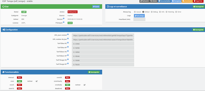

Bonjour, ca m’a l’air niquel, sauf que les tarifs ne sont pas les bons.
Cela voudrait dire que le plugin n’est pas à jour ?

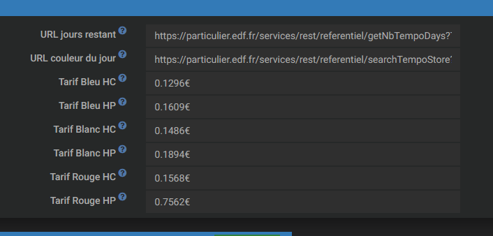

Les tarifs sont à mettre à jour manuellement.
Tu va dans Plugins > Energie > Edf Tempo > Configuration
Les nouvelles valeurs sont :
Bonne continuation

Pour l’accès aux prix renseignés dans la configuration du plugin, voir ce post au dessus:

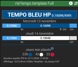

Le plugin ecowatt RTE semble aussi affecté.
As tu une alternative à une grève de la faim devant les bureaux EDF/RTE?
Le plugin Ecowatt RTE fonctionne très bien chez moi
Chez moi aussi: ![]()
Ooops, en effet, elle fonctionne! Il suffit de bien préciser la BONNE source de données TEMPO(RTE) et non pas TEMPO (EDF)…
