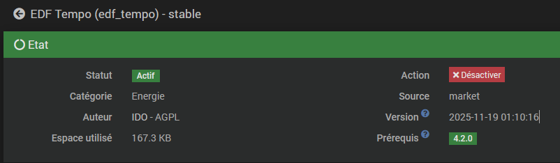

Bonjour je m’aperçois que j’ai le meme souci a l’aube du premier jour rouge de l’année ! y a t il une action de ma part a réaliser afin que cela refonctionne chez moi? Merci d’avance
Tu es en stable ? Quelle version ?
J’ai installé pour tester et ça a l’air OK malgré un message d’erreur géré dans les logs

Bonjour, mes excuses pour le délai de réponse !
Oui je suis en version stable et je n’arrivais à rien avoir, j’ai utilisé l’astuce d’un post précédent dans lequel il était fait. Mention d’ajouter deux lignes de commande dans le fichier.
Cela a parfaitement fonctionné depuis !
J’avais essayé entre-temps d’utiliser la version bêta, mais je n’avais pas remarqué de changement, cela ne fonctionnait pas.
