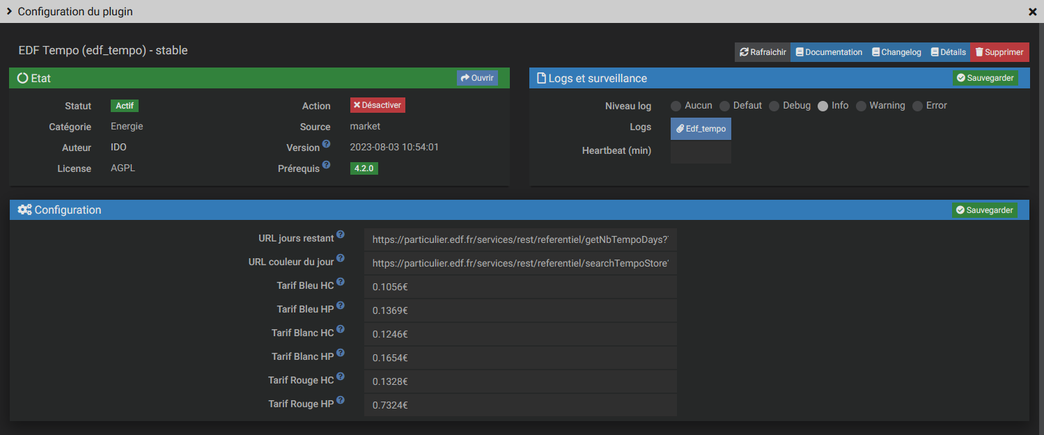

Si jamais vous voulez mettre à jour les tarifs rendez-vous dans la configuration du plugin.
Vous trouverez le plugins pour le tester ici : GitHub - idoexp/edf_tempo: Jeedom Plugins

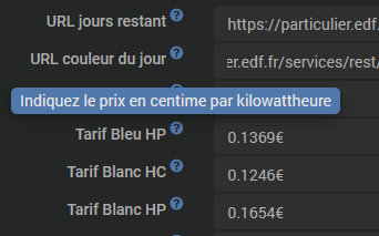

car le prix est en €
et encore le blanc même en HP reste moins cher que le tarif de base :wink:

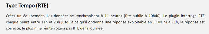

pour info le plugin RTE scrute la dispo du site sur une période donnée

Le mien, c’est plugin-rteecowatt. Il fait Tempo avec les 2 sources RTE avec son API ou EDF directement de leur site.

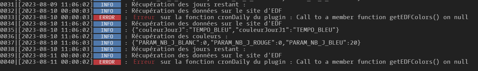

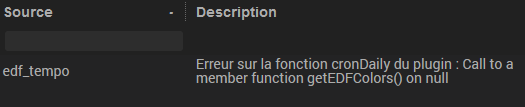

  • J’ai eu une erreur cette nuit. Cela fait que Demain est resté en bleu alors que l’on ne connaitra sa couleur que vers 11h00:
  • La tuile ne se met pas à jour lors du cron de 11h06
  • Si le cron de 11h06 ne récupère pas de données, il n’y a pas d’autre essai avant le lendemain.

un petit souci à minuit:

  • Mise à jour des données à 00h02 et entre 11h00-11h05 et 12h00 - 12h05
  • Un fois passé 12h05 si il n’as toujours pas d’infos il affiche une erreur dans le logs
  • Mis à jours du système de log pour être moins intrusif
  • retrait de la configuration de l’autorefresh via une cron (vu que je boucle pendant une période de temps)
