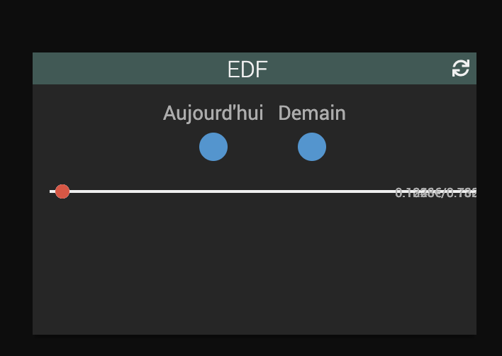

Bonjour Ido,
J’essaie d’utiliser ton plugin mais j’ai toujours le problème d’affichage.
J’ai pourtant télécharger et installé la derniere version disponible sur GitHub.
Est-ce que tu aurais une idée ou chercher pour résoudre ce problème?
Hello, à quoi ressemble ton affichage ? tu as testé de refresh le cache de ton navigateur (en faisant CTRL + F5 sur un ordinateur windows, sous mac je crois que c’est plus complexe)
Bonjour Ido,
Merci pour ta réponse :slight_smile:
j’ai l’affichage qui se chevauche
Il me semble que la dernière version permettrait de résoudre cela, mais j’ai peut être mal fait la mise à jour.
Merci pour ton aide et ton plugin :wink:
Danytoss
merci pour ton retour,
Le soucis est au niveau du CSS. Je pense que le design rentre en conflit avec un de tes autres plugins, qui utilise des class identique.
J’ai mis à jour mon code, normalement le market devrais afficher une mise à jour à la fin de sa synchro.
J’espère que ce patch fonctionnera pour toi,
A bientôt,
Top merci pour la mise à jour.
Cela fonctionne parfaitement.
