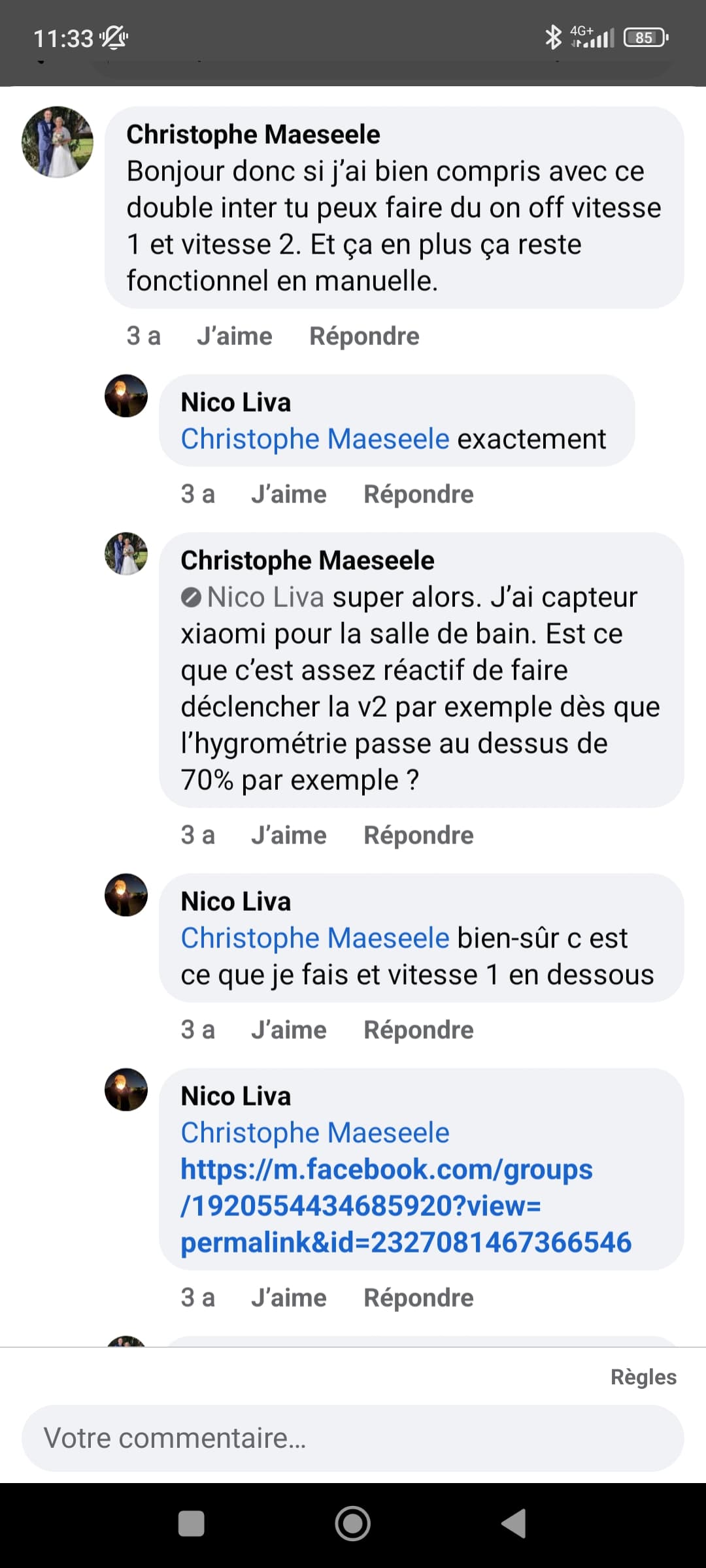

J’ai suivi un tuto sur facebook à l’époque.
Je sais pas te dire si les deux vitesses vont en même temps (je pense pas)
si j’appui sur le 1er bouton j’ai bien vitesse 1 et effectivement si j’appui sur le 2ème, la vitesse 1 reste enclenchée mais j’ai bien la vitesse 2.
Je regarde dès que possible pour le branchement.

J’ai retrouver le post sur domotique xiaomi
https://m.facebook.com/groups/domotique.xiaomi/permalink/2305542179520475/
J’ai fais pareil
Merci de ton retour rapide.
En revanche, le groupe FB a l’air fermé. En tout cas je n’arrive pas à m’inscrire pour pouvoir accéder au topic dédié.
Pourrais-tu STP faire un screenscot ou un CC du tuto?
