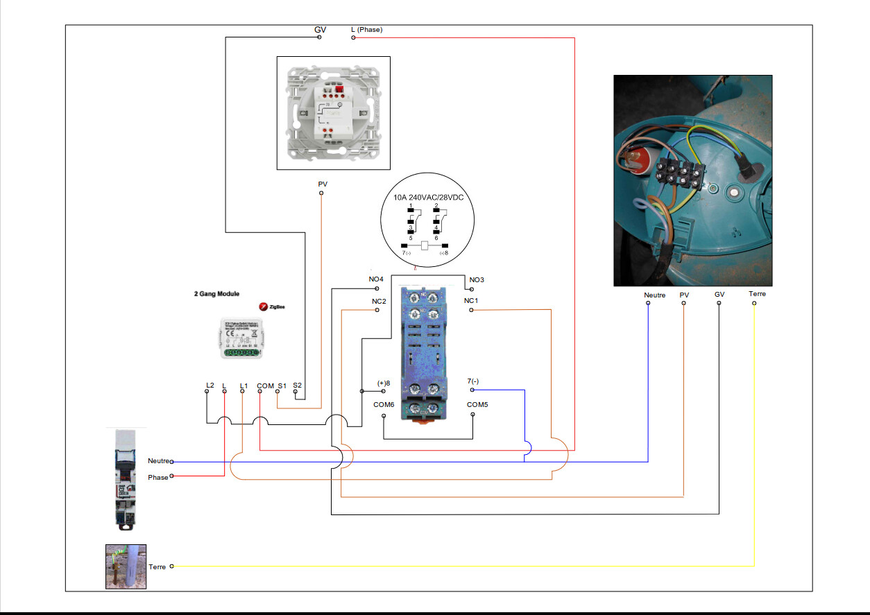

Bonjour, même si je suis sur homeassistant je vous faire part de ma parti branchement électrique avec un module-L zigbee (sans neutre de chez avatto), je vous présente mon schéma électrique. Pouvez vous me dire si il est bon ?

Ton schéma me parait ok, t’as bien suivi mon schéma version texte.
Maintenant, attention aux problèmes potentiels :
Est-ce ton module gère bien des interupteurs et non pas que des poussoirs ?
Si oui, est-ce qu’il gère la synchronisation de la position du bouton ? Le module Z-Wave Fibaro Switch à 70€ gère tout ça. Je ne suis pas sur que les modules pas chers en ZigBee propose ça.
Explication: sur le bouton VMC, il a écrit 1 et 2 ou alors il est dessiné une petite hélice ou grand hélice pour indiquer la vitesse. Sans la synchronisation, le basculement de l’inter va inverser l’état du canal 1 et aussi l’état du canal 2. Donc, si tu changes la vitesse de puis Jeedom, la position de l’inter n’est plus bonne. Ensuite, si tu change l’état de l’inter, la vitesse de la VMC se retrouve inversée par rapport au bouton. Dans le pire des cas, tu peux te retrouver où le changement de position de l’inter coupe la VMC ou active les 2 vitesses en même temps (si les 2 canaux sont activés, pas grave, il y a la sécurité avec le relais double).
Pourquoi ne pas prendre un module avec neutre ?
Avec un module sans neutre, il faut qu’il y ait toujours une charge (une lampe et/ou un bypass). Ici, lorsque le relais va commuter de petit vitesse à grande vitesse, le module ne sera plus alimenté pendant un très cours laps de temps, que va-t-il se passer ? Va-t-il s’en apercevoir et mettre 2 secondes pour retrouver ses esprits après la coupure de courant…
Vu le câblage du module avec 6 fils à connecter, tu ne peux pas l’installer derrière l’inter. Donc, il sera logiquement près de la VMC où le neutre est présent. Pourquoi ne pas prendre un module avec neutre ?
Je vois + et - sur la bobine du relai, donc il s’agit d’un modèle en courant continu genre 24V et non pas un modèle en courant alternatif 230V.
Dans le même genre, attention sur certains module à ne pas mettre la vraie phase sur les bornes COM S1 et S2, sinon ça part en fumée.

Quand j’appuie sur petite vitesse de l’interupteur ça synchronise bien avec le module zigbee sur homeassistant, la même chose pour la grande vitesse.
Par contre effectivement, j’ai du inverser les fils entre l’interupteur et le module entre S1 et S2. Après j’avoue ça marche pas top sur l’inter, je vais peut être m’orienter sur un module avec neutre a l’avenir.
Le relais est bien un 220V AC:
TWTADE AC 220V Relais de Puissance électromagnétique 8 Broches DPDT (2NO 2NC) Relais Indicateur LED à Bobine Avec Prise YJTF08A-E/Rail Rainuré Aluminium/Vis/Crochet de Base YJ2N-LY-AC 220V https://amzn.eu/d/90q0gOg

AVATTO – interrupteur d’éclairage intelligent Tuya WiFi Zigbee, sans fil neutre, contrôle à 2 voies, Mini disjoncteur de bricolage, fonctionne pour Alexa, google home

Si l’inter et la VMC sont en petite vitesse, puis tu passes en grande vitesse depuis Jeedom ou HA, la VMC sera bien en grande vitesse avec l’inter en petite vitesse. Ensuite si tu passe l’inter en grande vitesse, la VMC doit rester en grande vitesse avec la option de synchronisation, sinon le basculement en grande vitesse depuis le bouton physique va remettre la VMC en petite vitesse. Le basculement physique de l’inter doit mettre la VMC sur la vitesse indiquée par la position de l’inter.
Autrement, mieux vaut mettre un simple bouton poussoir qui active et désactive la grande vitesse et tu laisses la petite vitesse en permance. Et le retour d’état se fait à l’oreille. L’inconvenient, est que tu ne peux plus couper temporairement la VMC depuis la box domotique.
