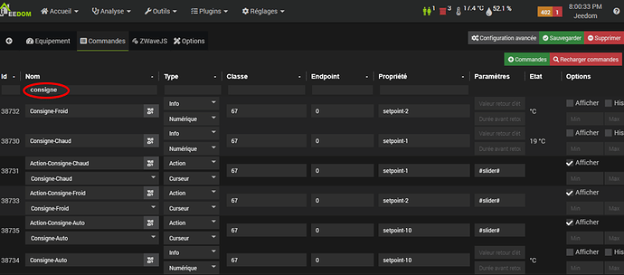

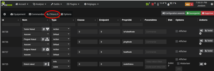

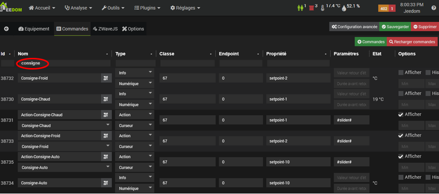

Voici quelques screenshots en avant-première. A venir:
  • Suppression de la dépendance à mqtt2
  • Tab séparé pour les commandes zwavejs dans les équipements
  • Filtrage des commandes, pratique pour certains équipements qui en ont beaucoup
  • Surveillance du container zwavejsui

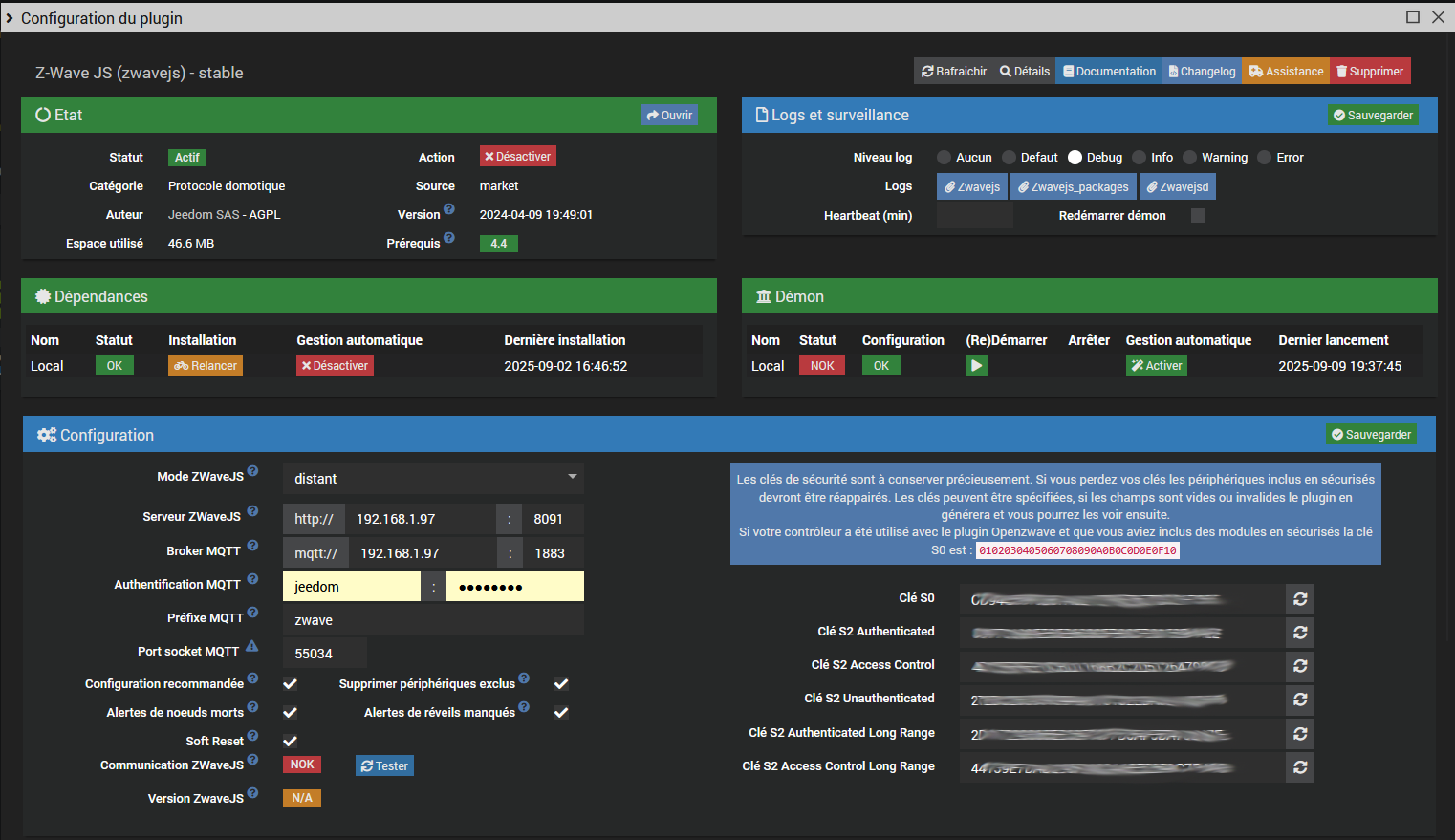

Si je comprends bien il y a un container « zwavejs » sur le RPI distant qui contient la clé USB (Il y a un docker compose?)
Et il suffit de reparaméter le plugin zwavejs officiel déjà utilisé sur mon Jeedom avec la clé en local ?
Exact mais le plugin-zwavejs officiel ne gère pas ce cas la raison pour laquelle il te faudra le remplacer par le mien auquel j’ai ajouté un mode remote
