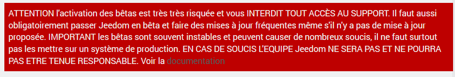

Bon…je reviens sur ce sujet qui me hante.
  • Je ne veux pas activer le beta du plugin plugin-camera comme proposé par @Flobul car je suis trop incompétent pour prendre le risque de casser le peu qui marche
