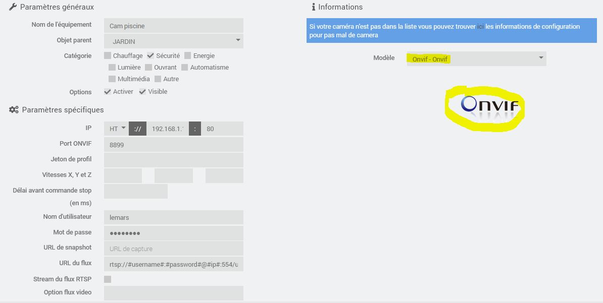

Modèle onvif
Merci d’avoir pris le temps de me fournir le paramétrage
pour info j’ai du mal a bien lire les paramètres dans l’image
mais je devrais pouvoir me débrouiller
Bonjour et merci beaucoup j’arrive à avoir la video grace à vous ! super
Par contre j’ai un modele PTZ de chez ICSEE et je ne sais pas comme configurer le plugin camera pour piloter en déplacement la caméra a distance : modele XM83
J’ai configuré le modele de camera : Onvif-Onvif :
