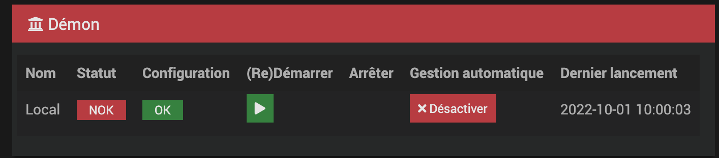

J’ai installé la version stable, redémarré la box, réinstallé les dépendances mais rien n’y fait

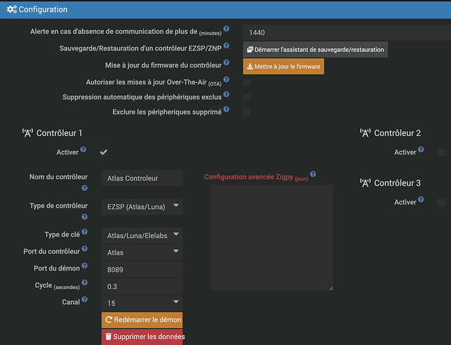

J’ai également testé la solution du port du Controleur sur ttyS2 décrite ici mais pas mieux
Dans la santé du Jeedom, tout est au vert sauf le plugin

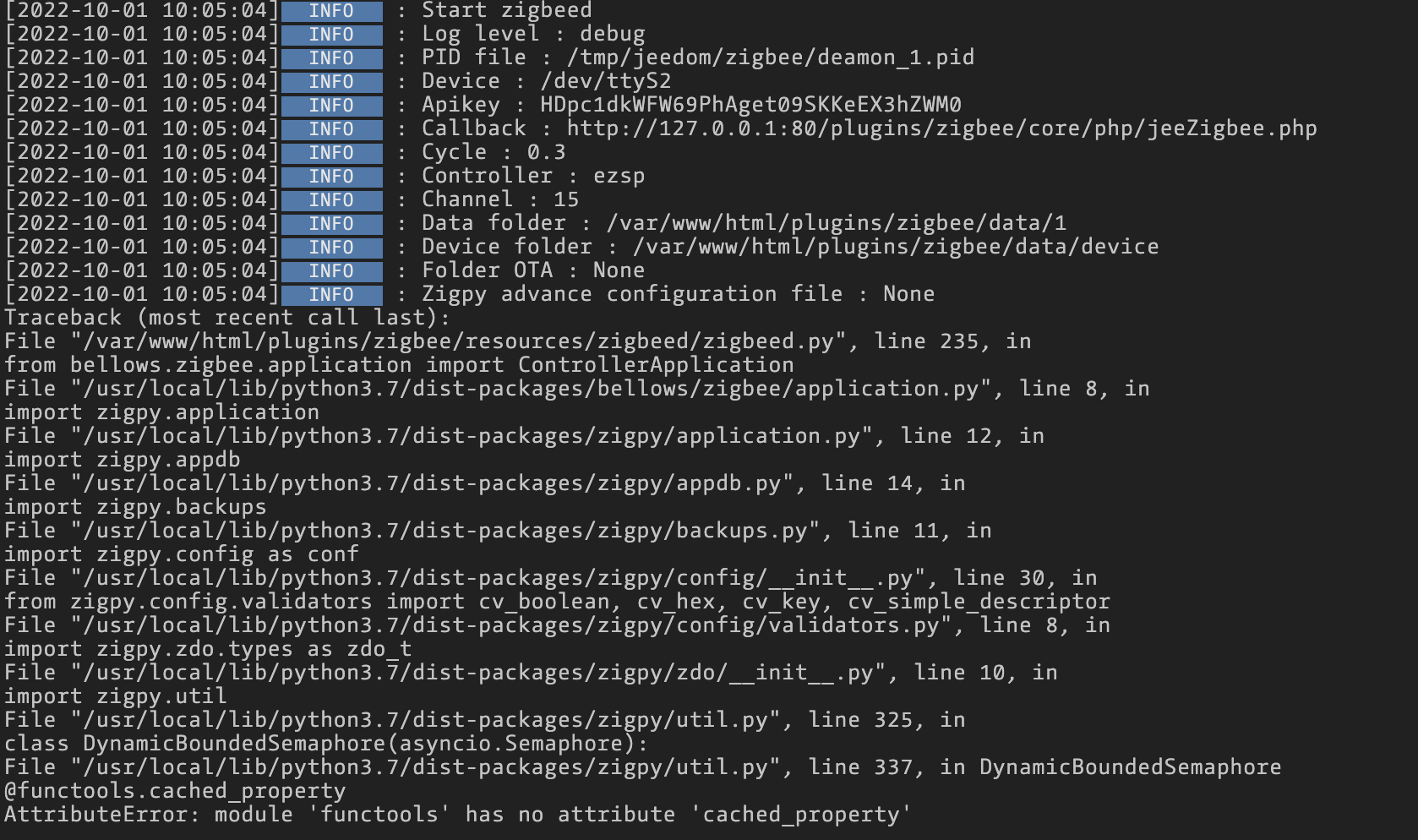

La log Zigbee_1 me donne ceci

Même problème, après analyse cela viendrait des dépendance, la version de zigpy installée contient des lignes qui ne seraient valable qu’à partir de la version 3.8 de python.
Si on commente cette instruction, ça plante plus loin pour une autre raison.
le module zigpy/application contient une class ApplicationController qui contient des method abstract. La problème est que les classes héritières ne redéfinissent pas ces methods.
Pour le moment, j’ai le problème avec les méthod
Pareil, j’ai supprimé les 2 méthodes, qui sont pour l’instant vide.
