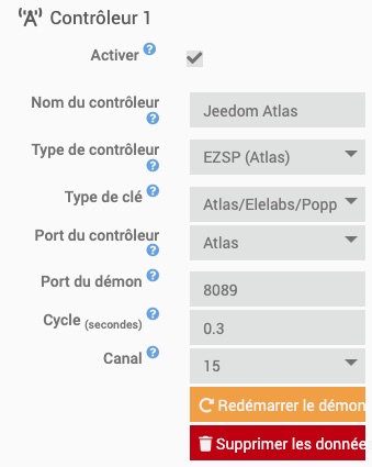

Et voici la photo de la configuration :
Config Controleur Atlas avec plugin Zigbee

Bonjour vusurhes,
je suppose qu’il s’agit d’une Atlas avec carte Zigbee embarquée, la configuration serait alors correcte.
peux-tu cliquer sur le bouton orange « Redémarrer le démon » ?

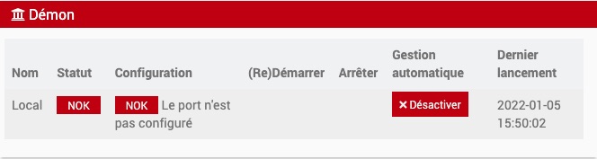

Je n’ai pas la main pour rédémarrer le démon :
Copie écran Démon Plugin Zigbee
rer :
Mais c’est quoi la config du contrôleur exactement ?
la configuration dont je parle est la photo que tu as fournie dans ton premier post.
sur cette photo est représenté un bouton orange « Redémarrer le démon »
dans la fenêtre configuration, peux-tu cliquer sur le bouton vert « sauvegarder »
et donc cliquer sur le bouton orange « Redémarrer le démon » ?

Au temps pour moi, mais c’est que j’ai fait à plusieurs reprises et le résultat est toujours le même… le port n’est pas configuré :frowning:

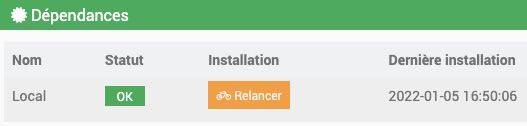

les dépendances ont un statut OK ?
akenad :slight_smile:
Copie dépendances plugin Zigbee

dans la fenêtre configuration du plugin zigbee, peux-tu:
-dans le port du contrôleur , remplacer « Atlas » par « /dev/ttyS2 » (à l’aide de l’ascenceur, aller en fin de liste)
-cliquer sur le bouton vert « sauvegarder »
-cliquer sur le bouton orange « Redémarrer le démon »
(il se peut ensuite que le port du contrôleur revienne tout seul à « Atlas » et que ça continue à fonctionner)

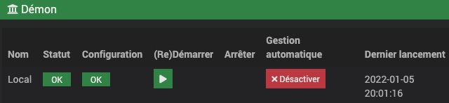

Nvle copie démon plugin Zigbee
C’est tou bon… merci :slight_smile:
