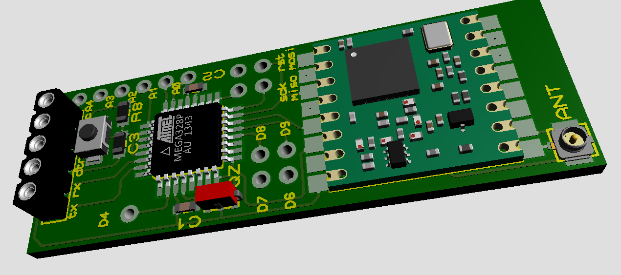

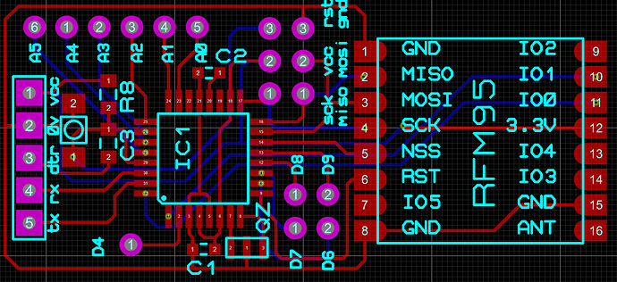

je sui en train de dessiner un tranceiver avec un rfm95 et un atmega328p
je diffuserais les fichiers de fabrication de ce module, afin que vous puissiez commander directement chez jlcpcb
Le atmega 328p aura un cailloux de 16MHz et pourra être flashé pour devenir un arduino uno
Je pense que c’est un bon compromis pour l’accessibilité au plus grand nombre
Si je le dessine en double face avec les composants sur une seule face c’est pour réduire le prix, mais malheureusement pas la taille

les composants sur une seule face c’est plus pratique en effet, mais si tu assembles toi meme tes cartes ça ne réduit pas le prix. en assemblage externe, en effet.
On ne voit pas sur ta capture, mais un ptit conseil au cas où, idéalement peaufiner le plan de masse, car les performances RF/antenne sont très dépendantes de la taille du plan de masse, surtout en subghz qui necessite une plus grande surface de masse que du 2.4ghz par exemple.
Sur le 328p, si on veut la consommation la plus basse possible, alors on peut utiliser l’horloge interne car le 16mhz consommera plus. De plus, dans la datasheet, tu trouveras un tableau avec input voltage vs fréquence (le UNO fonctionne en 5V/16Mhz je crois).
le plan de masse je le fais qu’au dernier moment, pour le qz il est là je voulais faire le plus générique possible mais en effet, et je réfléchis à un power latch aussi

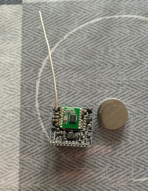

un noeud/module sur pile bouton qui trainait sur mon bureau par exemple:
  • attiny3217 (support mysensors local car le support de ce mcu n’est pas dispo officiellement)
  • rfm69/95 (en 868mhz),
  • spiflash (pour maj à distance),
  • atsha (pour sécurisation du protocole),
  • et diverses options si besoin à souder.
portée sans répéteur par exemple, la passerelle est à la maison, et j’ai un de ces modules dans une dépendance à 50m (en rfm69).
j’utilise des composants taille « grain de poivre » car j’ai un four à refusion + pochoirs, et j’ai encore une bonne vue (+loupe de dentiste et microscope) et je n’ai pas encore la tremblotte ^^

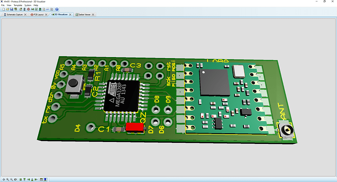

bon je sais pas vous partager les gerber
est-ce que ça marche?
https://drive.google.com/file/d/1iVMLdqDC5rZcPgtjJiJNzLhl2RqOovFu/view?usp=sharing
JLCPCB le prend sans broncher pour ceux qui veulent en produire, libre à vous
attention j’ai pas testé, je viens de me passer une commande de 5 pour commencer
des évolutions pourront être envisagé
Bon week end
P.S. inutile de me demander de vous le convertir, je n’utilise qu’une vieille version de proteus
Tu dois y arriver en ajoutant .txt à la fin du nom de ton fichier.
