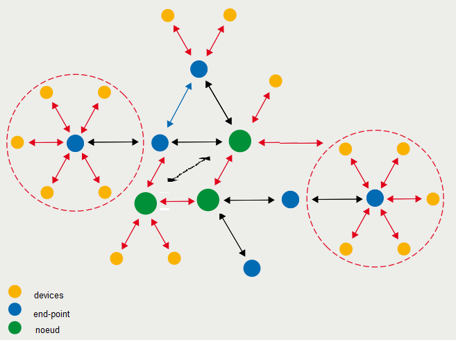

concernant le protocole, après de longue concertations téléphonique, on va essayer de partir sur une structure comparable au zigbee mais permettant le multipoint avec une structure de trame inspiré du Enocean pour la capsule avec une couche supplémentaire pour autoriser le multipoint.
Les liens entre les noeud pourront être ip ou utiliser des pont H.F. (petit clin d’oeil aux radio amateurs qui m’ont contacté)
un « devices » pourra se connecter sur n’importe quel « end-point » afin de pouvoir contacter SON « noeud » pour parler en direct avec. Les noeuds devront être maillé plus ou moins directement
En gros un device parle, celui qui entend regarde si c’est pour lui ou non, si ce n’est pas le cas il ré-émet en rajoutant son uid dans la trame, jusqu’à son noeud ou son recepteur, comme la trame aura était rempli des uid de chaque noeud il pourra répondre en suivant les chemin qui aura était utilisé pour le joindre et donc la trame pourra être « épluché comme un oignon ». le noeud devra donc oublier les autre requête arrivé par d’autre chemins plus long. en effet ça ressemblerai au réseau tor
Les noeud devront héberger leur serveur mqtt si vous souhaitez garder vos données personnelles ou alors héberger sur le serveur que je vais bientôt mettre à disposition

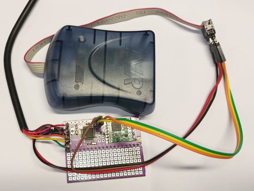

salut les gens j'ai reçu mes cartes et j'ai flashé le bootloader d'Arduino
Je testerai quelques bricoles mais je suis bientôt pret à tester, j'attends les ttgo en Lora

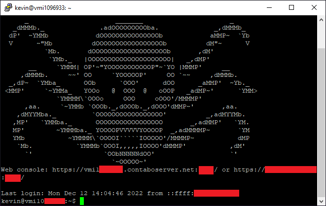

Le serveur mqtt chez contabo est en fonctionnement
