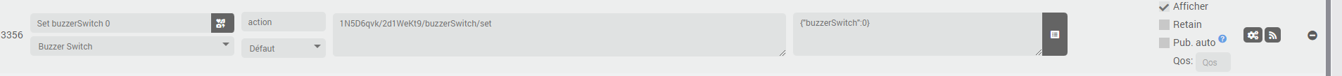

Donc j’ai crée ma commande comme ça :
Je ne sais pas si je suis bon ou pas, je ne pense pas car ça ne fonctionne pas :slight_smile:

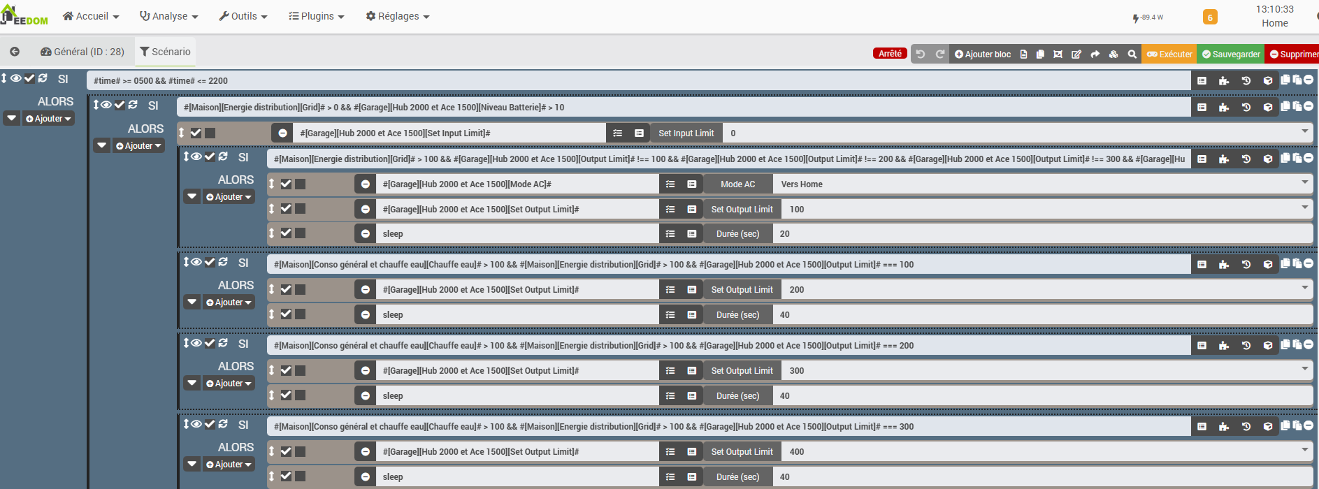

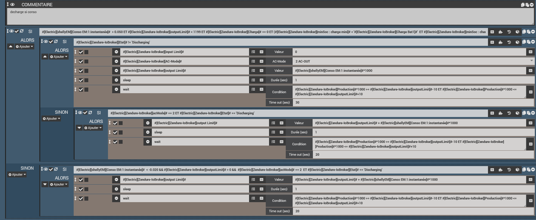

Voila ce que j’ai fait
Ensuite j’ai un script derrière qui gère la charge et décharge

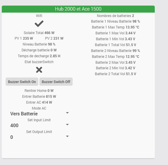

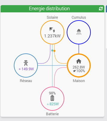

J’utilise aussi le widget suivant

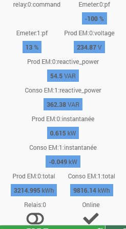

exemple de mon shelly :nauseated_face:
J’utilise les widgets de base de jeedom :slight_smile:
Pour celui de l’énergie j’utilise celui là Widget Distribution Energie
T’a celui là aussi Widget Distribution Onduleur

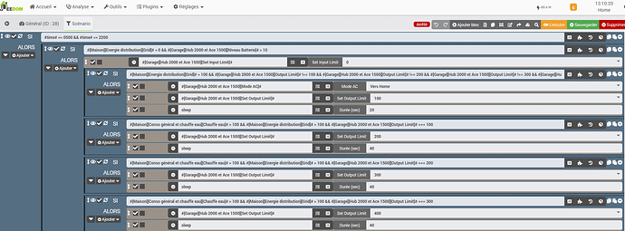

J’ai fait un scénario par exemple
Cordialement

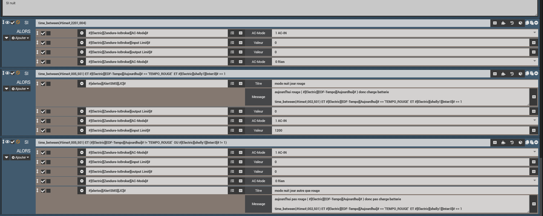

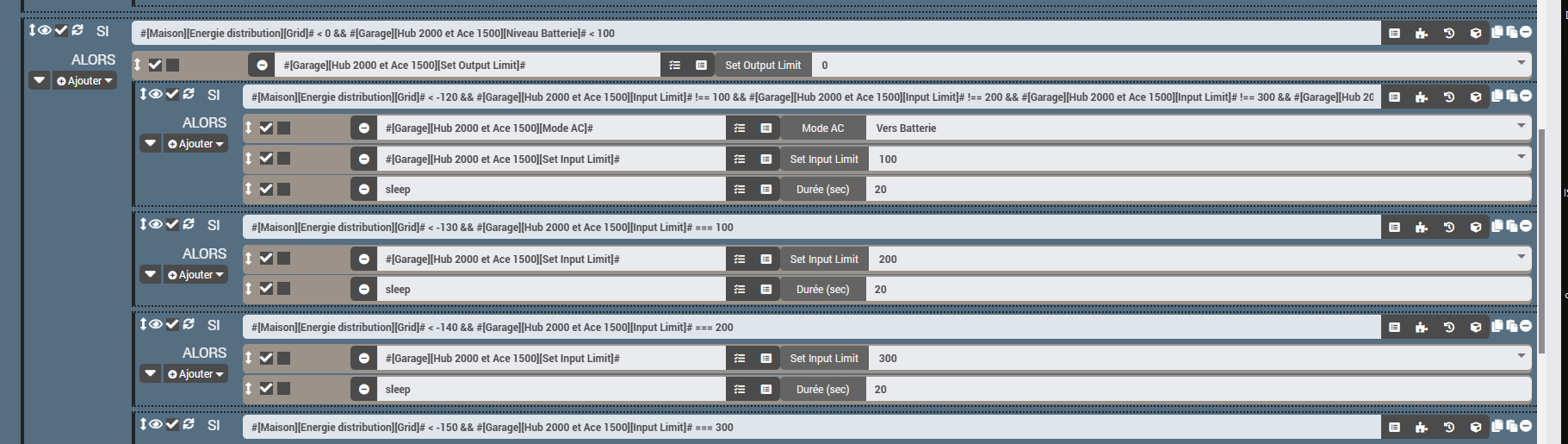

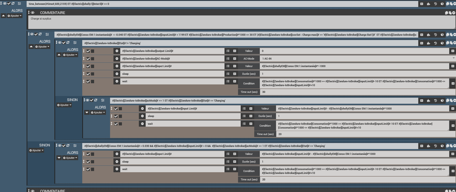

Voici mon scenario si ca peut en inspirer certain ou si vous avez des retours
