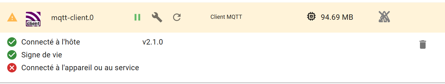

Je débute en MQTT. J’ai ajouté MQTT client à iobroker,mais il reste avec le warning :
Après pour publier je dois aller dans les objets la roue crantée pour ce que je veux plublier, mais c’est pas clair de ce que je dois mettre dans les topics, et aussi de l’équipement que je dois créé côté mqtt manager pour recevoir les publications ?
Merci beaucoup

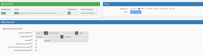

voici ma con mqtt coté iobroker
et coté jeedom

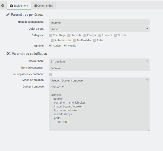

Hello, est-ce que tu peux juste expliquer l’installation de iobroker sur Jeedom, je galère
Il faut pas l’installer sur jeedom mais une autre machine, amha.
Hello, tu peux l’installer sur jeedom en passant pas le plugin plugin-docker2, j’ai crée ça ensuite
Attention, il faut avoir une bonne machine pour le faire tourner sinon l’installer sur une autre machine
Cordialement
je pense que c’est installé … avec ta procédure merci !!!
Mais comment on accède à IoBrocker sur le port 8081 ? car je ne suis pas chez moi et c’est pas ouvert :sweat_smile:
sur ton ip de base de jeedom avec le port que t’a indiqué
