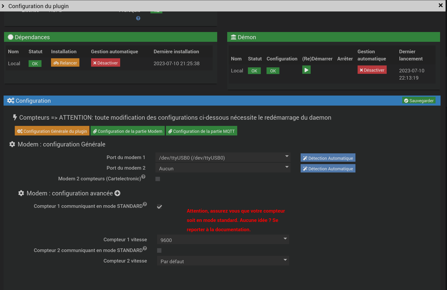

En fait il y a plusieurs façons de prélever les infos en provenance d’un compteur. Soit tu as un modem connecté qui peut être usb ou série, soit tu as des données prélevées ailleurs et reçues par le plugin via le mqtt. Si tu as un modem connecté tu n’as pas besoin du mqtt. Pourrais tu montrer la partie modem dans la configuration du plugin stp?
hello
bon et bien j ai remplacé le cable par un cable de cat 6 longueur 1m50 environ et sans mqtt le pb reste identique
je joins le log apres redemarrage du demon
modem

Tu pourrais passer en mode debug et envoyer les fichiers de log. C’est bizarre que ça fonctionne parfois si c’était un pb de connexion ça ne ferait pas ça. Tu as changé ton câble usb? Changé le port?
Et au fait, tu avais bien mis le cavalier dans le modem sur linux?
