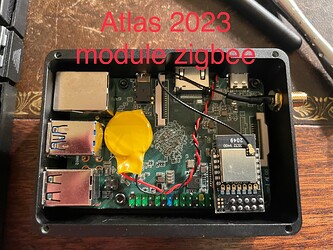

Nikel merci pour la procédure. Au niveau de emplacements pin, ce sont bien ceux à la place du module enocean?
J’ai pas bien saisi à quoi servait l’horloge rtc ?
Je dirais que oui, mais sans savoir :slight_smile:
En tout cas voici les photos (prises en 2023 quand j’ai fais le changement) de l’emplacement sur une Smart et Atlas (ce sont les même)
Smart :
Atlas :
l’ancien fil de discussion est ici :
En jaune la pile de l’horloge RTC.
Cela permet à la box de rester à l’heure, même apres avoir été éteinte / pas alimenté et qu’elle n’est pas relié à internet / qu’elle n’a pas acces à un serveur de temps pour se remettre à l’heure au démarrage !
C’est donc un plus à garder.
