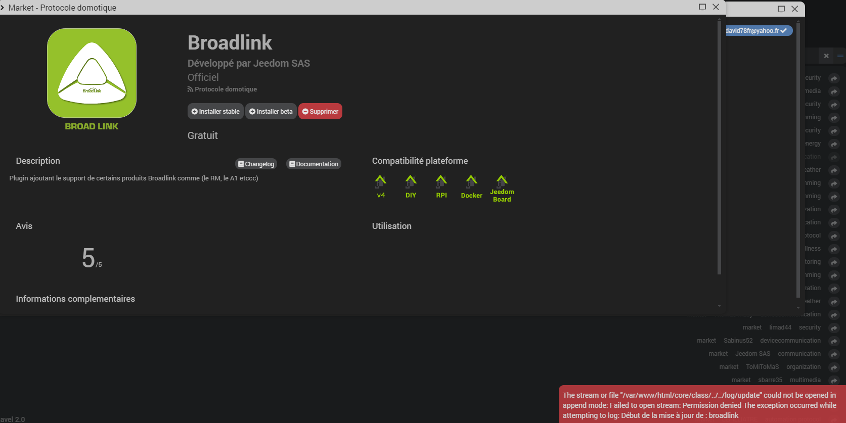

Par contre, j’ai un soucis sur le plugin-broadlink qui pour ma part est NOK…
j’ai ce message au lancement de la Stable et de la Béta… ![]()
Peut-être un soucis de mon côté ?..
Si tu peux ajouter cela à ton tableau… ![]()
Mea-culpa, le problème était bien de mon côté… ![]()
Je te confirme que pas de soucis avec plugin-broadlink en version Béta
