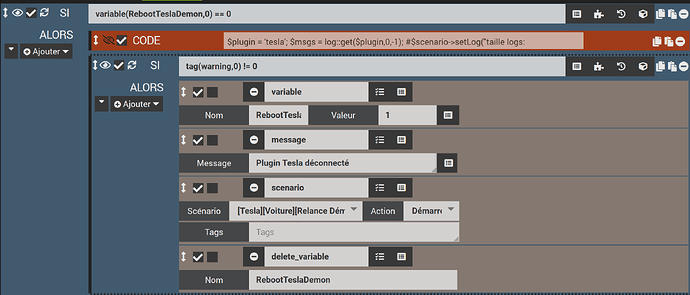

J’ai fait un petit scénario qui surveille les journaux est redémarre le démon si nécessaire, je vous le partage si ça intéresse des gens.
L’idée est de détecter la répétition de certains messages de warning et, s’il y en a 3 durant les 2 dernières minutes, de redémarrer le démon.
Le scénario est exécuté toutes les 5 min.
Le bloc code en PHP:

NB je viens de faire quelques modifications mineures pour le rendre plus présentable, j’espère ne pas l’avoir cassé :wink:

Je voulais mettre en place ton script mais il manque le scénario pour relancer le Démon.
Tu pourrais nous le partager STP ?
J’ai mis ça dans un bloc code:
tesla::deamon_start();
$scenario->setLog("Plugin Tesla restarting");
Bonjour @Vincent_Robert,
J’ai vu plus haut dans ce fil, des scripts qui relancent le démon. Je suis actuellement sur smartphone et ils ne sont pas faciles à retrouver.
Quant à moi, je le redémarre à travers le plugin Jeedom Link qui s’écoute lui-même.
Pas grave, la ligne que j’ai mis ci-dessus fonctionne, du coup, j’ai mis en place ton script qui semble fonctionner.
En attendant un plugin stable, ça fait le job.
