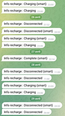

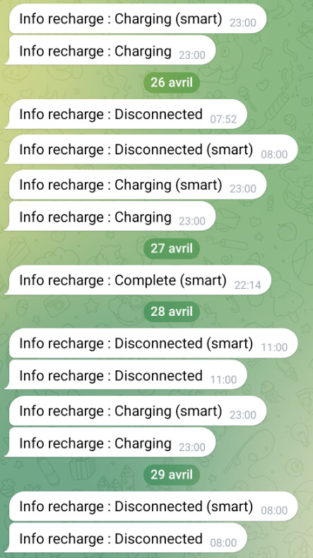

Actuellement, cette commande n’est plus fonctionnelle, par exemple :
  • Je lance une recharge à 22h30, la commande passe en état « Charging » à 23h00
  • Généralement, le « Complete » n’apparait pas, ou avec du retard
  • Je débranche mon véhicule à 7h40, le « Disconnected » arrive à 8h00
  • Par moment, lorsque j’actualisait le plugin, les infos se mettaient à jour (exemple ici), ce n’est plus le cas
  • Dorénavant, il faut que je lance une action depuis le plugin (par exemple imposer la limite de recharge à 98%) afin que mon info recharge se mette à jour

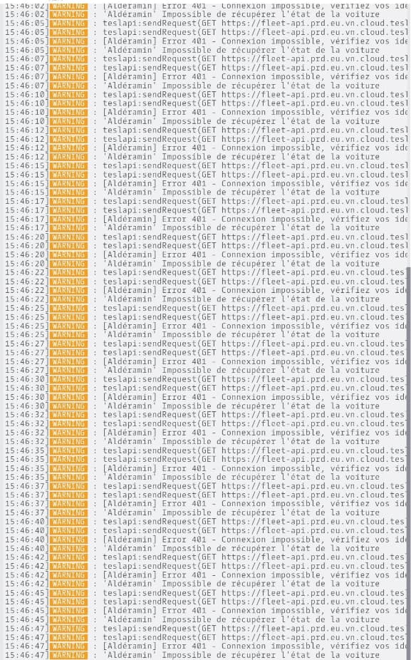

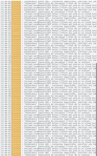

J’ai énormément de d’« Error 401 - Connexion impossible, vérifier vos identifiants: ‹ token expired (401) › » qui sortent. Je n’arrive même pas à copier les erreurs depuis mon tel car il y en a des nouvelles qui arrivent… Du coup j’ai fais un screen :

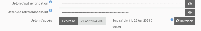

Pourtant, le Token a l’air ok… :

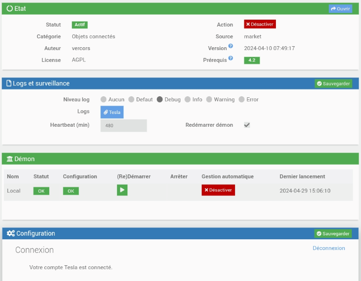

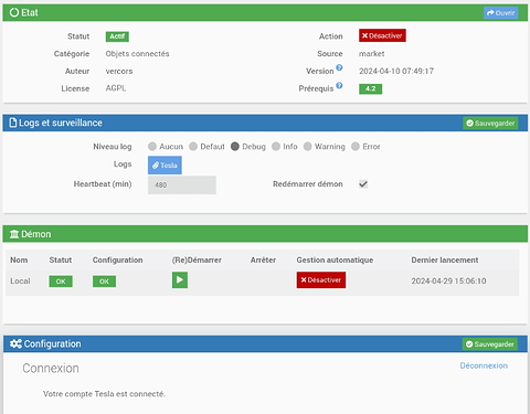

  1. Atlas
J’ai quelques lignes qui sont apparues, ca ma parait plus normal… :

Alors je ne suis pas expert, mais je pense qu’avoir 2 systèmes qui demandent des tokens et refresh token pour la même application (au sens connexion entre Tesla et Jeedom) est un problème. Quand l’un demande un token, il fait surement annuler celui de l’autre et vis versa. Essai de ne laisser qu’un seul plugin actif (celui de l’atlas par exemple car il semble fonctionner).
Ce que je ferai donc pour tester:
  1. Laisser le plugin actif que sur une seule des box
  2. Activer le log debug dessus
  3. Demander à rafraichir le token
  4. Redémarrer le démon pour repartir sur quelque chose de propre

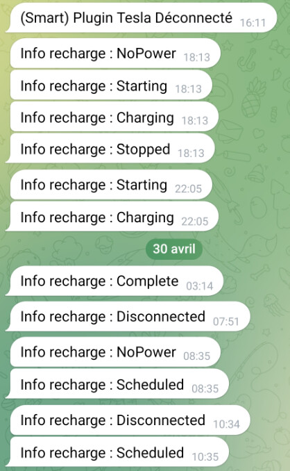

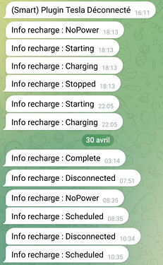

Depuis que j’ai désinstallé le plugin de la Smart, mes commandes « info recharge » sont correctes et réactives :
Cela faisait longtemps que ça ne fonctionnait plus, un réel plaisir de pouvoir réactiver mes scénarios !!
Donc merci beaucoup pour avoir mis le doigt sur ce problème !! Moi qui avait installé le plugin sur la Smart afin de faire des tests suite aux différentes maj… Cela à plutôt foutu le bazar !!
