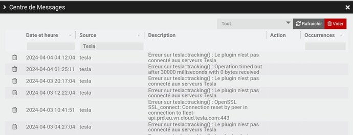

Commandes en erreur 403
Petit florilège des messages de cette nuit :wink:
J’en ai des similaires :grinning:
Idem de mon côté, la charge en heure creuse de 2h54 ne s’est pas lancée du coup c’est la planif de 3h qui a lancé.
Par contre le stop de charge à 7h54 a bien fonctionné.
Déconnexion du token cette nuit
déconnexion cette après midi!
Fonctionnement correct chez moi depuis la dernière beta :clap: :clap: :clap: :clap:
Quelques erreurs comme vu plus haut, mais rien de bien méchant, et c’est OK au cycle suivant.
Je pense donc plutôt à une saturation des serveurs coté tesla

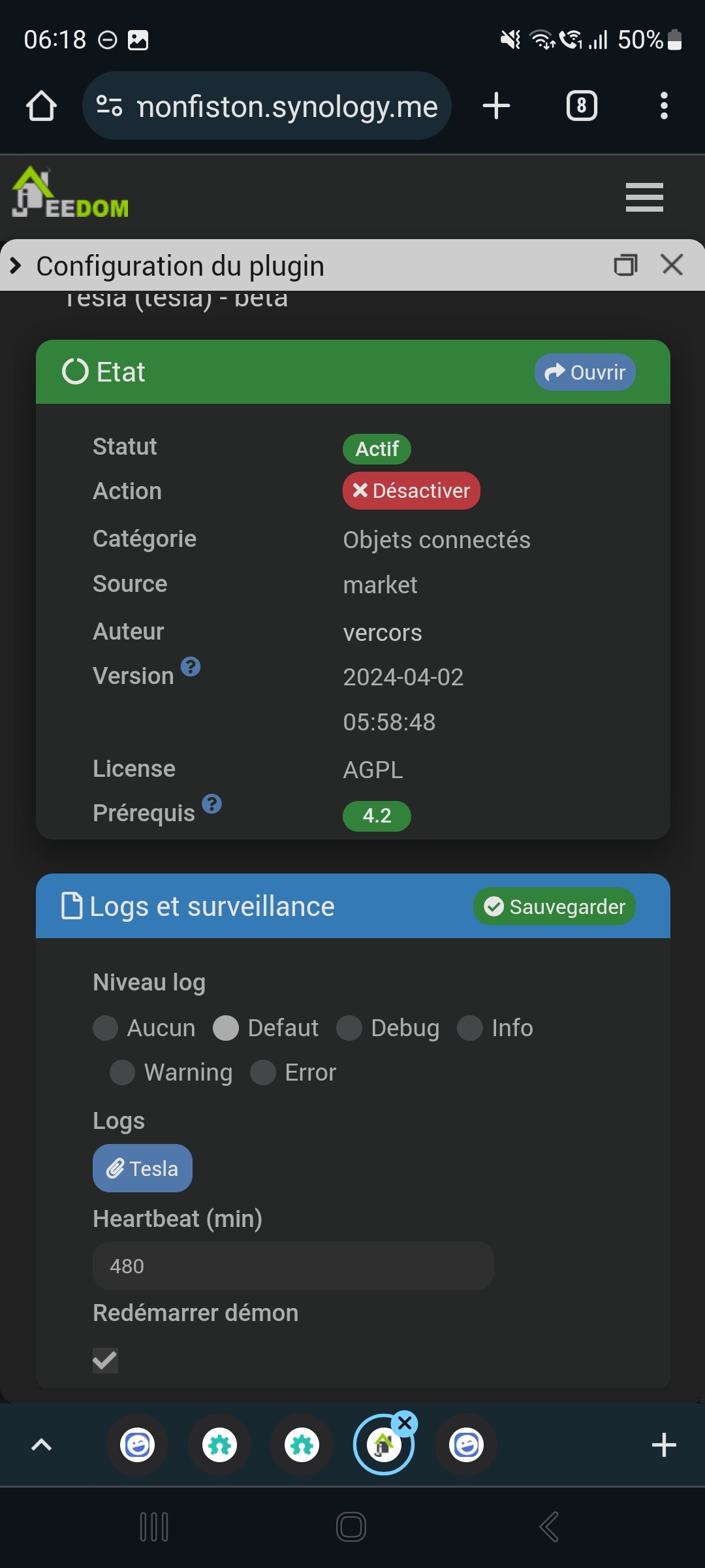

Hello @monfiston quelle version du plugin as tu installé sur ton Jeedom ?

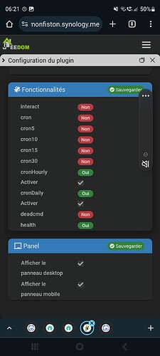

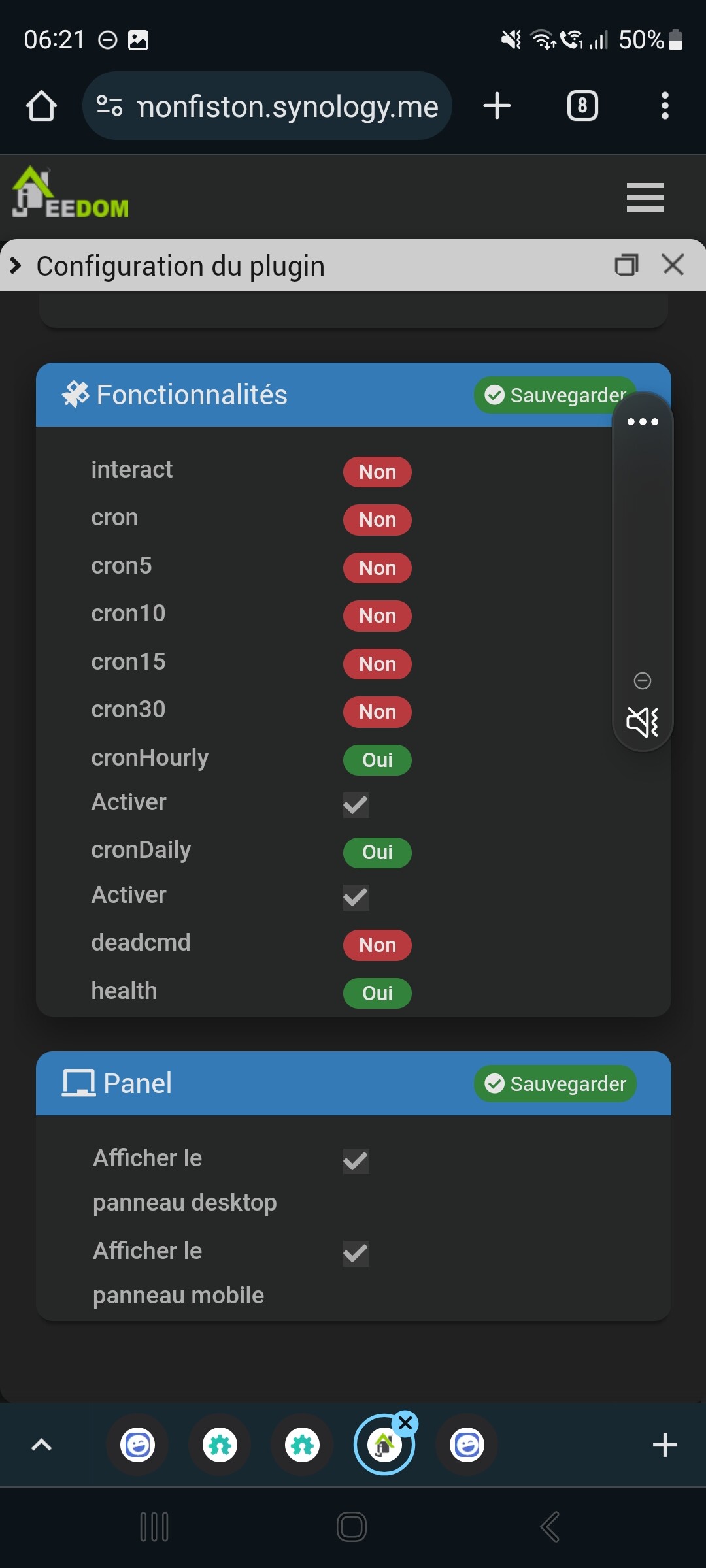

Est-ce que tu as bien coché le cronHourly au niveau de la conf du plugin ?
Ce matin, il était de nouveau déconnecté
J ai la dernière version bêta, et j ai un modèle y de juin 2023
Pour moi, oui c est activé
Je t envoie les log en mp

Model 3 de juin 2023 avec la béta du plugin et des centaines de messages d’erreurs :confused:
@vercors cronHourly était décoché chez moi. je viens de le cocher ce matin.

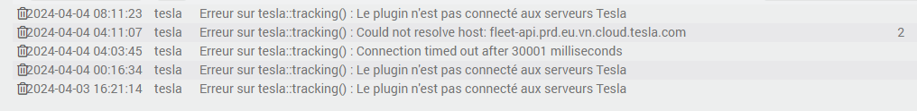

0041|[2024-04-06 03:42:04] ERROR  : Erreur sur tesla::tracking() : Le plugin n'est pas connecté aux serveurs Tesla
0042|[2024-04-06 11:37:04] ERROR  : Erreur sur tesla::tracking() : Le plugin n'est pas connecté aux serveurs Tesla
0043|[2024-04-06 19:32:04] ERROR  : Erreur sur tesla::tracking() : Le plugin n'est pas connecté aux serveurs Tesla
0044|[2024-04-07 03:27:04] ERROR  : Erreur sur tesla::tracking() : Le plugin n'est pas connecté aux serveurs Tesla
0045|[2024-04-07 11:22:04] ERROR  : Erreur sur tesla::tracking() : Le plugin n'est pas connecté aux serveurs Tesla
0046|[2024-04-07 19:00:50] ERROR  : Erreur sur tesla::tracking() : Operation timed out after 30001 milliseconds with 0 bytes received
0047|[2024-04-07 19:05:05] ERROR  : Erreur sur tesla::tracking() : SSL certificate problem: unable to get local issuer certificate
0048|[2024-04-07 19:10:05] ERROR  : Erreur sur tesla::tracking() : SSL certificate problem: unable to get local issuer certificate
0049|[2024-04-07 19:15:06] ERROR  : Erreur sur tesla::tracking() : SSL certificate problem: unable to get local issuer certificate
0050|[2024-04-07 19:20:05] ERROR  : Erreur sur tesla::tracking() : SSL certificate problem: unable to get local issuer certificate
0051|[2024-04-07 19:25:03] ERROR  : Attention je pense qu'il y a un soucis avec le démon que j'ai relancé plus de 3 fois consécutivement
0052|[2024-04-07 19:25:05] ERROR  : Erreur sur tesla::tracking() : SSL certificate problem: unable to get local issuer certificate
0053|[2024-04-07 19:30:05] ERROR  : Attention je pense qu'il y a un soucis avec le démon que j'ai relancé plus de 3 fois consécutivement
0054|[2024-04-07 19:30:07] ERROR  : Erreur sur tesla::tracking() : SSL certificate problem: unable to get local issuer certificate
0055|[2024-04-07 19:35:03] ERROR  : Attention je pense qu'il y a un soucis avec le démon que j'ai relancé plus de 3 fois consécutivement
0056|[2024-04-07 19:35:05] ERROR  : Erreur sur tesla::tracking() : SSL certificate problem: unable to get local issuer certificate
0057|[2024-04-07 19:40:03] ERROR  : Attention je pense qu'il y a un soucis avec le démon que j'ai relancé plus de 3 fois consécutivement
0058|[2024-04-07 19:40:05] ERROR  : Erreur sur tesla::tracking() : SSL certificate problem: unable to get local issuer certificate
0059|[2024-04-07 19:45:03] ERROR  : Attention je pense qu'il y a un soucis avec le démon que j'ai relancé plus de 3 fois consécutivement
0060|[2024-04-07 19:45:04] ERROR  : Erreur sur tesla::tracking() : SSL certificate problem: unable to get local issuer certificate
0061|[2024-04-07 19:50:03] ERROR  : Attention je pense qu'il y a un soucis avec le démon que j'ai relancé plus de 3 fois consécutivement
0062|[2024-04-07 19:50:04] ERROR  : Erreur sur tesla::tracking() : SSL certificate problem: unable to get local issuer certificate
0063|[2024-04-07 19:55:03] ERROR  : Attention je pense qu'il y a un soucis avec le démon que j'ai relancé plus de 3 fois consécutivement
0064|[2024-04-07 19:55:04] ERROR  : Erreur sur tesla::tracking() : SSL certificate problem: unable to get local issuer certificate
0065|[2024-04-07 20:00:03] ERROR  : Erreur exécution de la commande [Garage][Aldéramin][Rafraichir] : SSL certificate problem: unable to get local issuer certificate
0066|[2024-04-07 20:00:04] ERROR  : Attention je pense qu'il y a un soucis avec le démon que j'ai relancé plus de 3 fois consécutivement
0067|[2024-04-07 20:00:04] ERROR  : Erreur sur la fonction cronHourly du plugin : SSL certificate problem: unable to get local issuer certificate
0068|[2024-04-07 20:00:05] ERROR  : Erreur sur tesla::tracking() : SSL certificate problem: unable to get local issuer certificate
0069|[2024-04-07 20:05:03] ERROR  : Attention je pense qu'il y a un soucis avec le démon que j'ai relancé plus de 3 fois consécutivement
0070|[2024-04-07 20:05:04] ERROR  : Erreur sur tesla::tracking() : SSL certificate problem: unable to get local issuer certificate
0071|[2024-04-07 20:10:03] ERROR  : Attention je pense qu'il y a un soucis avec le démon que j'ai relancé plus de 3 fois consécutivement
0072|[2024-04-07 20:10:04] ERROR  : Erreur sur tesla::tracking() : SSL certificate problem: unable to get local issuer certificate
0073|[2024-04-07 20:15:03] ERROR  : Attention je pense qu'il y a un soucis avec le démon que j'ai relancé plus de 3 fois consécutivement
0074|[2024-04-07 20:15:05] ERROR  : Erreur sur tesla::tracking() : SSL certificate problem: unable to get local issuer certificate
0075|[2024-04-07 20:20:03] ERROR  : Attention je pense qu'il y a un soucis avec le démon que j'ai relancé plus de 3 fois consécutivement
0076|[2024-04-07 20:20:04] ERROR  : Erreur sur tesla::tracking() : SSL certificate problem: unable to get local issuer certificate
0077|[2024-04-07 20:25:03] ERROR  : Attention je pense qu'il y a un soucis avec le démon que j'ai relancé plus de 3 fois consécutivement
0078|[2024-04-07 20:25:04] ERROR  : Erreur sur tesla::tracking() : Le plugin n'est pas connecté aux serveurs Tesla
0079|[2024-04-07 20:30:04] ERROR  : Attention je pense qu'il y a un soucis avec le démon que j'ai relancé plus de 3 fois consécutivement
0080|[2024-04-07 20:30:06] ERROR  : Erreur sur tesla::tracking() : Le plugin n'est pas connecté aux serveurs Tesla
0081|[2024-04-07 20:35:03] ERROR  : Attention je pense qu'il y a un soucis avec le démon que j'ai relancé plus de 3 fois consécutivement
0082|[2024-04-07 20:35:05] ERROR  : Erreur sur tesla::tracking() : Le plugin n'est pas connecté aux serveurs Tesla
0083|[2024-04-07 20:40:03] ERROR  : Attention je pense qu'il y a un soucis avec le démon que j'ai relancé plus de 3 fois consécutivement
0084|[2024-04-07 20:40:05] ERROR  : Erreur sur tesla::tracking() : Le plugin n'est pas connecté aux serveurs Tesla
0085|[2024-04-07 20:45:03] ERROR  : Attention je pense qu'il y a un soucis avec le démon que j'ai relancé plus de 3 fois consécutivement
0086|[2024-04-07 20:45:05] ERROR  : Erreur sur tesla::tracking() : Le plugin n'est pas connecté aux serveurs Tesla
0087|[2024-04-07 20:50:03] ERROR  : Attention je pense qu'il y a un soucis avec le démon que j'ai relancé plus de 3 fois consécutivement
0088|[2024-04-07 20:50:05] ERROR  : Erreur sur tesla::tracking() : Le plugin n'est pas connecté aux serveurs Tesla
0089|[2024-04-07 20:55:03] ERROR  : Attention je pense qu'il y a un soucis avec le démon que j'ai relancé plus de 3 fois consécutivement
0090|[2024-04-07 20:55:04] ERROR  : Erreur sur tesla::tracking() : Le plugin n'est pas connecté aux serveurs Tesla
0091|[2024-04-07 21:00:04] ERROR  : Attention je pense qu'il y a un soucis avec le démon que j'ai relancé plus de 3 fois consécutivement
0092|[2024-04-07 21:00:06] ERROR  : Erreur sur tesla::tracking() : Le plugin n'est pas connecté aux serveurs Tesla
0093|[2024-04-07 21:00:07] ERROR  : Erreur exécution de la commande [Garage][Aldéramin][Rafraichir] : Connexion impossible au serveur Tesla, vérifiez vos identifiants.
0094|[2024-04-07 21:00:07] ERROR  : Erreur sur la fonction cronHourly du plugin : Connexion impossible au serveur Tesla, vérifiez vos identifiants.
0095|[2024-04-07 21:04:46] ERROR  : Attention je pense qu'il y a un soucis avec le démon que j'ai relancé plus de 3 fois consécutivement
0096|[2024-04-08 05:04:46] ERROR  : Erreur sur tesla::tracking() : Le plugin n'est pas connecté aux serveurs Tesla
