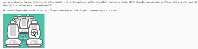

De même, lorsqu’on clique sur le siège, la modale de sélection du mode de chauffage des sièges ne s’affiche pas

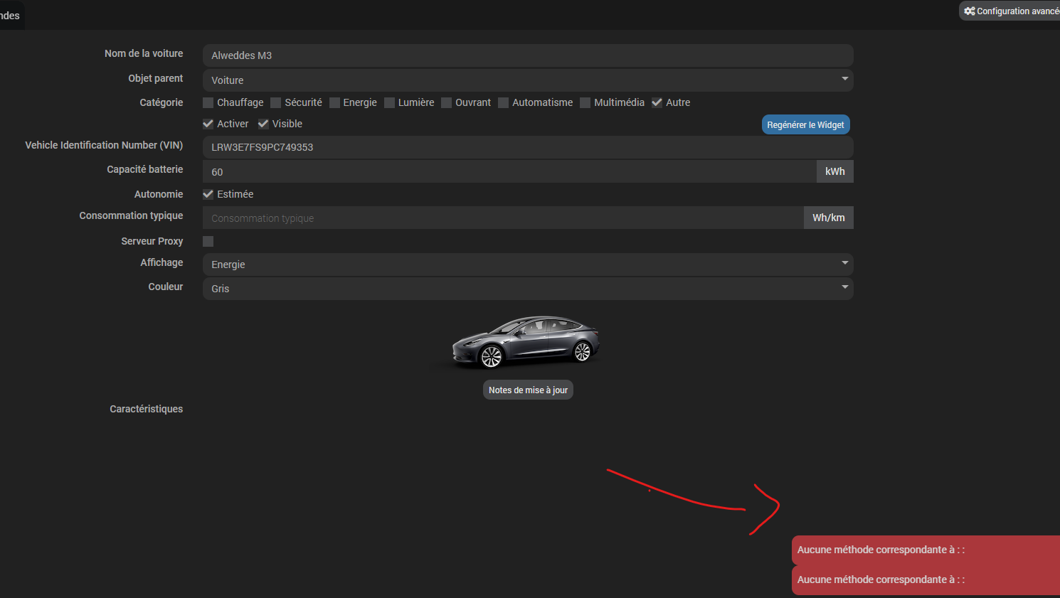

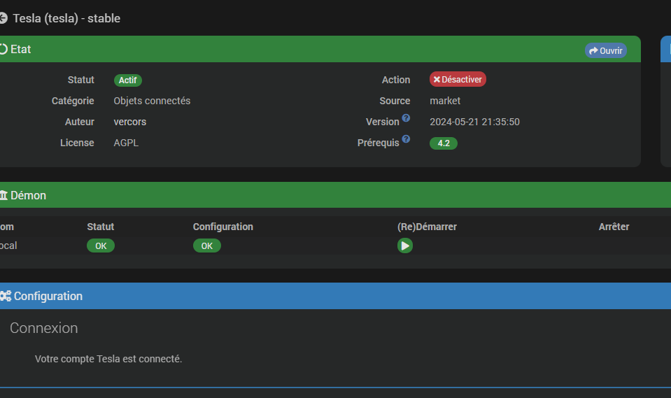

même problème sur l’mage du widget et la gestion des sièges chauffants malgré une régénération du widget suite au passage en 4.4 du jeedom et la mise a jour du plugin en 3.2.6 2024-04-05 21:40:05
l’image semble bien être la quand même.
la commande affiche cela
RAS coter du navigateur a mon sens

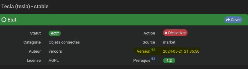

Nouveau problème apparue 10 min après avoir installé la mise a jour et régénérer le widget et compte connecté

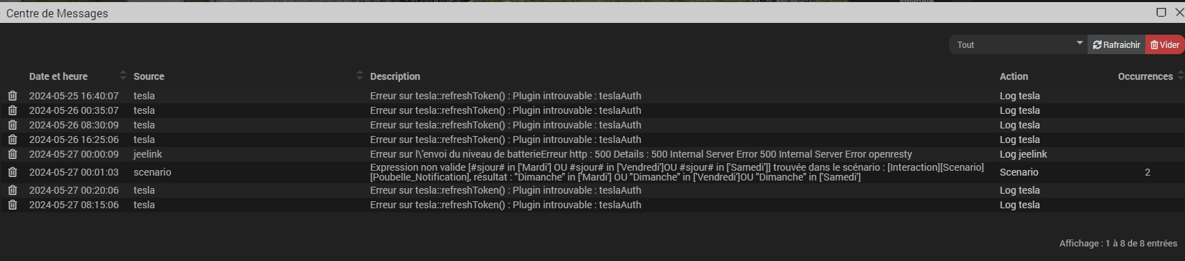

il semble y a avoir également un ko sur le refresh du token

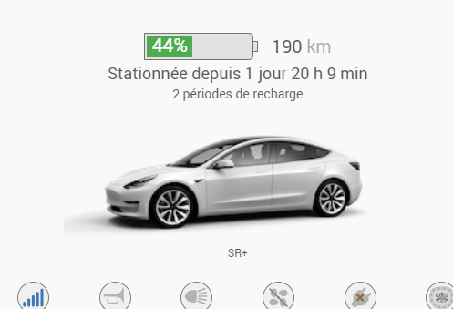

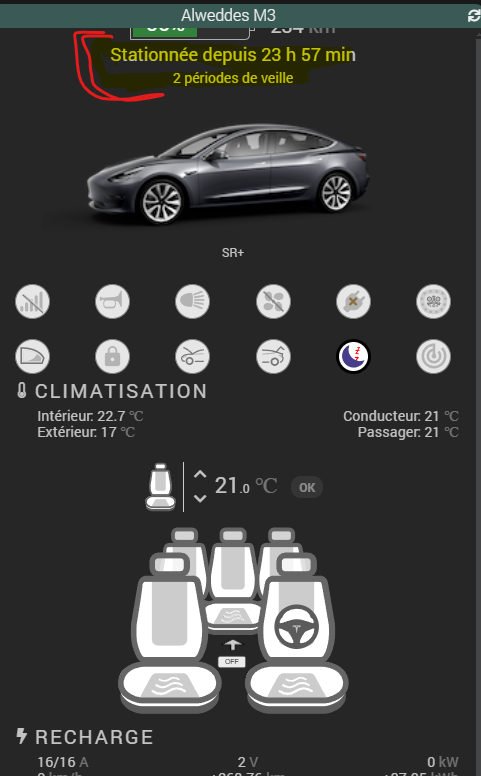

Ahh, je viens d’installer la dernière beta et l’image remonte :slight_smile:
Yes, c’est vrai, ca !!!
Il semble par contre encore manquer la modale de sélection du chauffage des sièges (bon, on a un peu le temps avant l’hiver prochain !) :

La version 3.2.8-beta.287.180 réaffiche maintenant bien le sélecteur de sièges

Oui pareil passage a la beta corrige l’affichage de l’image et la mise a jour de la beta ce jour corrige les sièges
Cependant, stationné depuis … toujours ko
