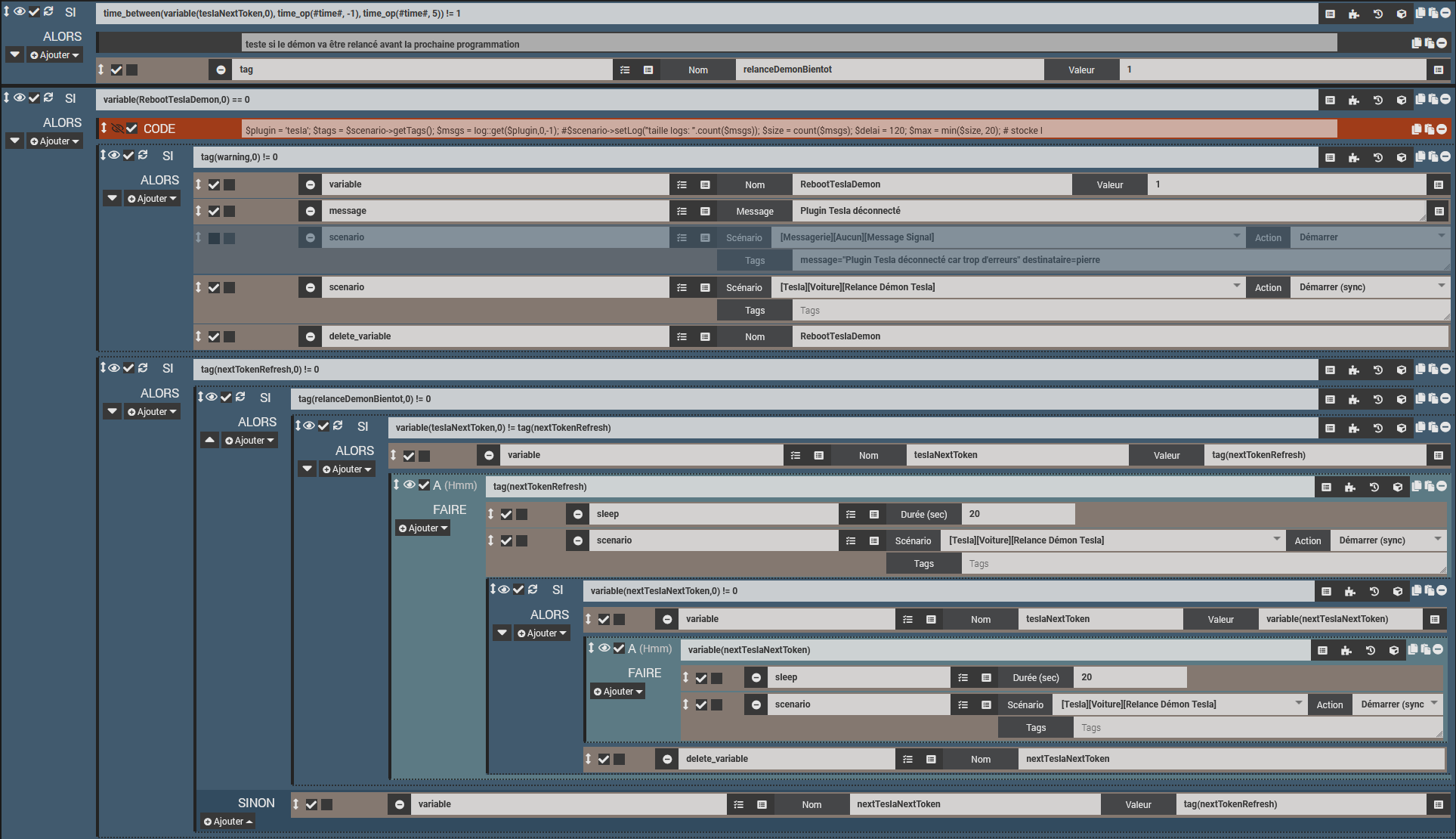

Je vous en avez parlé quelques posts plus haut, voici mon scénario amélioré.
En plus d’attendre une erreur éventuelle, il programme le redémarrage du démon peu après le renouvellement du token. Il n’y a pus le problème de devoir attendre au maximum 5 min avant de voir le problème, l’inconvénient étant que maintenant le démon redémarre systématiquement.
Le script étant maintenant :

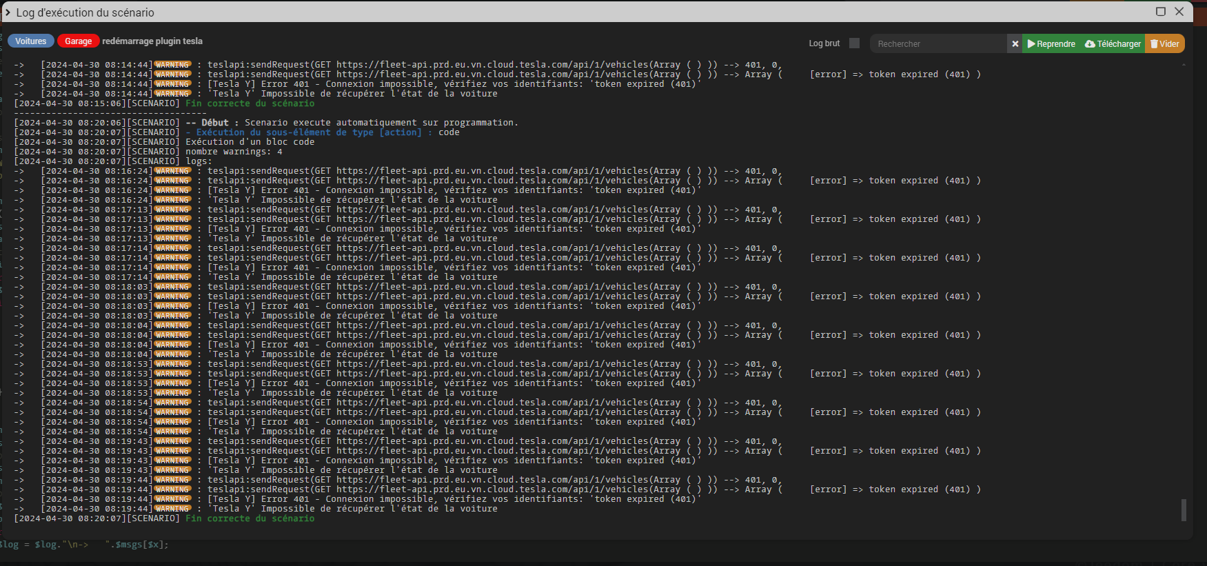

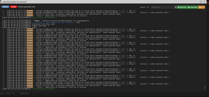

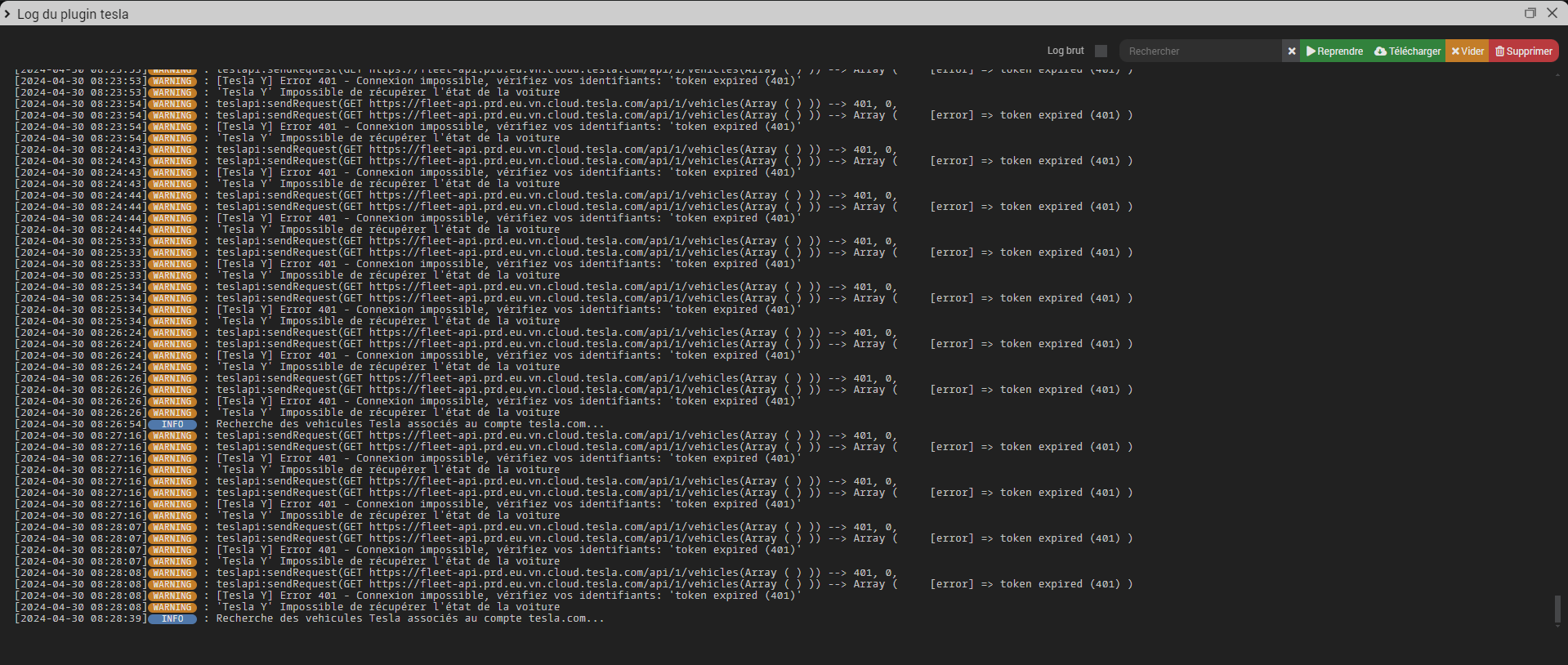

bonjour
j’ai mis en place ton 1° script que je fais exécuter toutes les 5 minutes
$plugin = 'tesla';
$msgs = log::get($plugin,0,-1);
#$scenario->setLog("taille logs: ".count($msgs));
$size = count($msgs);
$max = min($size, 20); # limite les lignes à regarder
$delai = 120; # 2 min
# stocke la date actuelle
$now = strtotime("now");
# liste des logs à détecter
$warningsToFind = [
  "[WARNING] : refreshToken: Impossible de se connecter au serveur Tesla",
  "Connexion impossible, vérifiez vos identifiants: 'token expired (401)"
$warnCount = 0;
for ($x = 0; $x < $max; $x++) {
  $msg = $msgs[$x];
  $dateTime = substr($msg, 1, 19);
  # convertit la date du message
  $timestamp = strtotime($dateTime);
  foreach ($warningsToFind as $key => $findme) {
    $pos = strpos($msg, $findme);
    if ($pos !== false) {
      # warning trouvé, est-il récent?
      if ($now - $timestamp < $delai) {
        # arrivé il y a moins de 2 min
        $warnCount++;
      break;
$scenario->setLog("nombre warnings: ".$warnCount);
$tags = $scenario->getTags();
# stocke s'il y a un problème
$tags['#warning#'] = ($warnCount) > 3 ? 1 : 0;
$scenario->setTags($tags);
# copie les logs pour analyse
if ($tags['#warning#']) {
  $log = "";
  for ($x = min($size, $max + 15); $x >= 0; $x--) {
    $log = $log."\n->   ".$msgs[$x];
  $scenario->setLog("logs: ".$log);

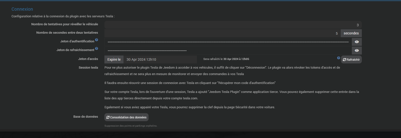

malheureusement, je perds quand même le token
pourtant quand je vais dans la configuration du plugin, il m’indique que le token est valable
mais pas dans les log
Bonjour @monfiston
Avec tes logs le scénario devrait relancer le démon, mais les logs du scénario montre qu’il ne se passe rien après avoir détecter :thinking:
As-tu bien mis le bloc SI/ALORS/SINON à la suite du bloc CODE ?
J’ai exactement les même soucis que @monfiston
@3.14r tu peux nous faire un screen /template de ton scénario s’il te plait ?
