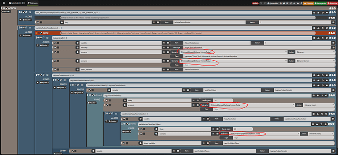

Voila le miens qui ne fonctionne pas, j’ai du louper quelque chose :
Le scénario est beaucoup plus clair comme ça :+1:
Mais avant @PaTiTan, as-tu la même fin dans les logs du scénario que @monfiston ?

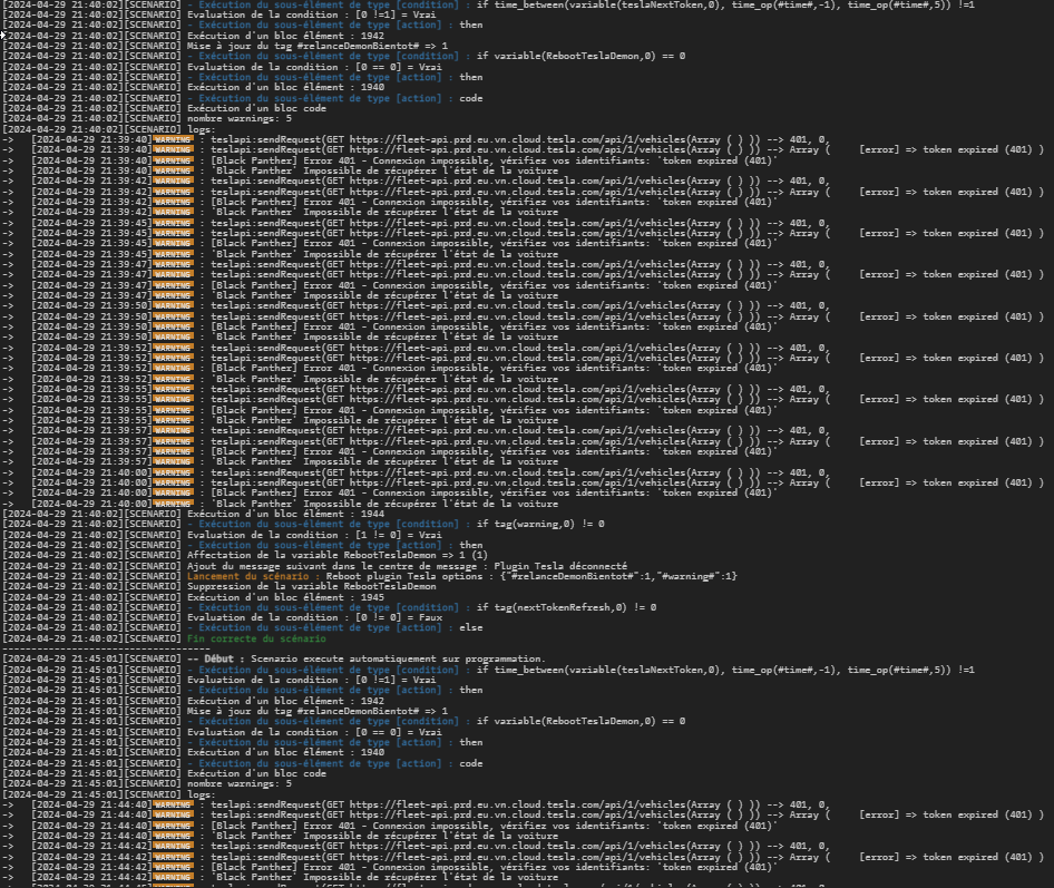

Je parle de la fin, après reprise des logs du plugin, il devrait y avoir quelque chose comme « Exécution d’un bloc élément… »
J’ai ceci en boucle :

@monfiston, je crois que n’a pris que le code PHP sans le scénario qu’il y a autour.
@PaTiTan, est-ce que le scénario qui redémarre le démon Tesla fonctionne correctement ?
Tu peux le voir en allant sur la page de config du plugin.
Sinon en ce qui concerne le partage du scénario, la vue template ou la capture écran semblent les meilleures options :slightly_smiling_face:

oui il démarre et compte bien le nombre de warning (ici 5 dans mon screen).

s’il faut vraiment récréer tout ton scénario ce n’est vraiment pas évident avec une capture d’écran :crazy_face:
est ce que tu pourrais faire édition texte et le mettre sur le forum, ça permettrait de le dupliquer très facilement

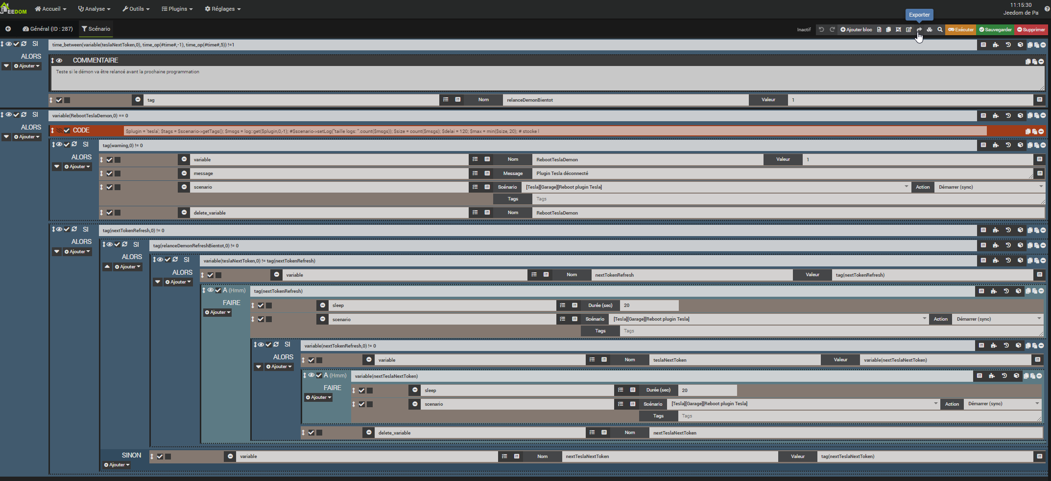

j’ai pu mettre le template, et je voie qu’il y a un renvoie vers un autre scénario (redémarrage)
c’est quoi exactement le 2° scénario (template?)
HAHA bah c’était pas explicite donc il n’existe pas ^^
Le scénario de mon screen s’appelle « Reboot plugin Tesla » hahahaha.
Je lui change son nom et je fait un scénario « Reboot plugin Tesla » qui rebootera le demon.

Le scénario qui surveille les logs est celui qu’on peut trouver dans ce post :
Il appelle, en tout 3 fois, le scénario « Relance Démon Tesla » qui devrait contenir un bloc CODE avec ceci :
$pluginId = "tesla";
$plugin = plugin::byId($pluginId);
$plugin->deamon_stop();
sleep(2);
$plugin->deamon_start(true);
Aussi il faut un niveau de log égal à Info ou Debug pour que les logs soient présents :wink:
moi je compte 4 fois le scénario « Relance Démon Tesla »
Le premier est une erreur ça devrait être un envoi de message Signal… Arrêtons de polémiquer :crazy_face:
