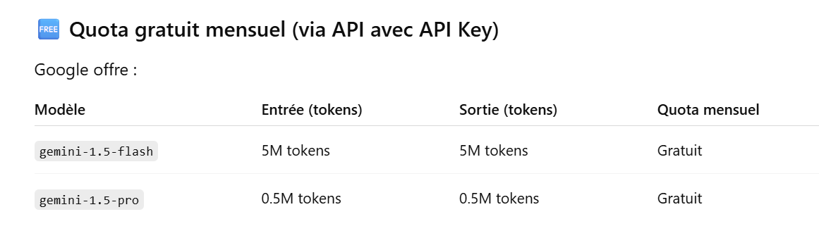

Je ne sais pas si ce n’est pas possible, peut-être que dans les API il y a cette notion de lien de session qui permet de lancer le prompt dans une même session, indiquer que le prompt doit être lancé dans un projet jeedom,… En tout cas c’est intéressant à creuser
avec la version gratos, je doute mais je vais regarder
il faut faire attention au moteur gemini utilisé
Pour le contexte dans la version gratuite que ce soit en flash ou pro
