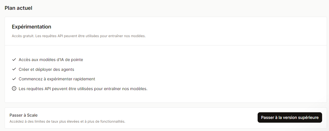

Pour répondre à la question sur le prix côté Mistral.
J’ai pris le plan Expérimentation qui est gratuit en contrepartie de partager les requêtes pour entraîner les modèles.

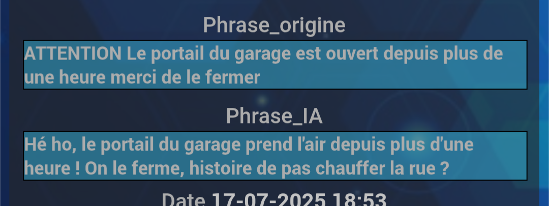

merci pour ces infos, j’ai pu me faire une petite moulinette pour réécrire mes messages avant envoi vers Le GoogleNest

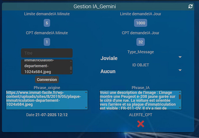

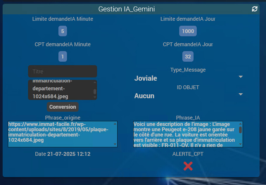

ca fonctionne avec cette image ? : https://www.immat-facile.fr/wp-content/uploads/sites/8/2019/05/plaque-immatriculation-departement-1024x684.jpeg
Oui,
Gemini : L’image montre une Peugeot e-208 jaune stationnée dans une place de parking en bordure de rue. La voiture est orientée vers la caméra, et sa plaque d’immatriculation est visible : FR-011-QV. Il n’y a rien de suspect sur l’image, à part la voiture elle-même. Il n’y a pas d’autres personnes ou de véhicules dans l’image. La rue semble assez calme.
Mistral : L’image montre une voiture Peugeot de couleur jaune garée dans une rue. La voiture est un modèle à hayon avec des jantes noires et des vitres teintées. La plaque d’immatriculation visible indique « FR-011-QV ». La voiture est positionnée près d’une zone piétonnière marquée par des bandes blanches sur le sol. À l’arrière-plan, il y a des buissons bien entretenus et d’autres véhicules garés. Rien d’anormal ou de suspect n’est observable dans l’image.

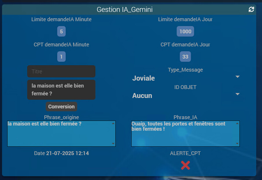

OK, j’avais un coquille, j’ai fusionné tous tes codes pour pouvoir gérer ca dans un virtuel, ca marche nickel :slight_smile: merci
franchement, les réponses sont super pertinentes :
L’image montre une cour avant avec une voiture grise garée près d’une poubelle. Des escaliers en pierre mènent à la maison. La végétation est luxuriante et variée, avec des arbustes et des herbes ornementales. Rien ne semble particulièrement suspect sur l’image. La voiture semble être une Opel Corsa, mais la plaque d’immatriculation n’est pas visible. Il n’y a pas d’individus ni d’objets déplacés ou inhabituels.
