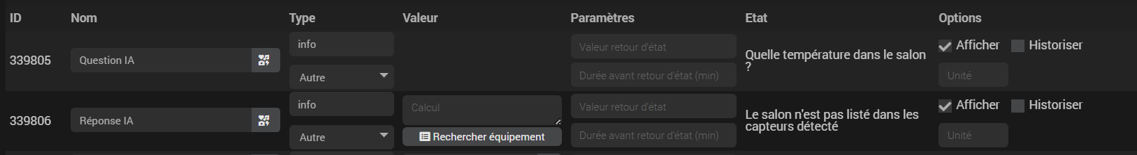

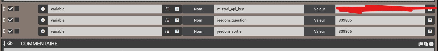

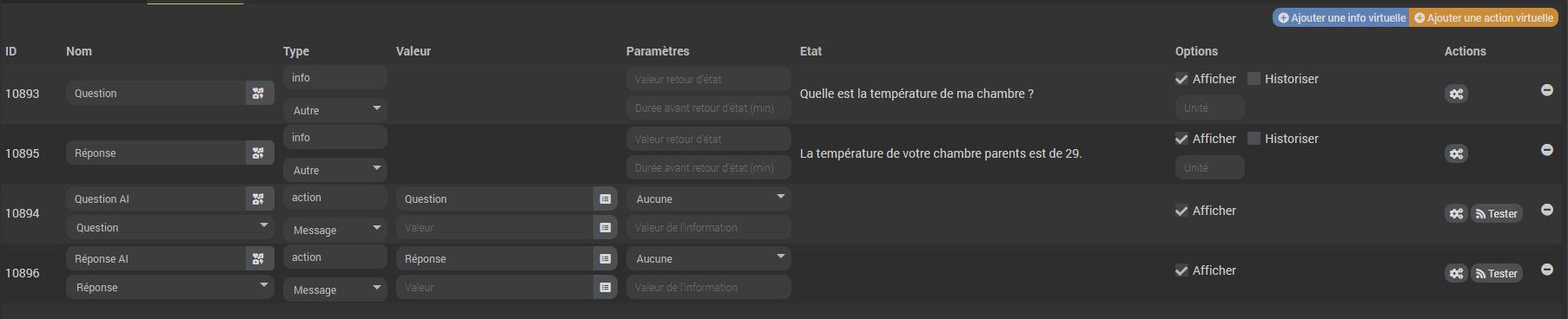

1/ Créer un virtuel avec 2 commandes infos et noter leur ID:

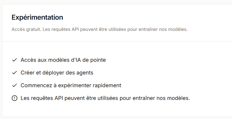

2/ Créer un compte sur Mistral puis se rendre sur https://console.mistral.ai/home
J’ai choisi un plan " Expérimentation".
3/ Cliquer sur Clé API pour créer votre clé et notez la.
4/ Télécharger le fichier
IAMistralQR.json.txt (20,6 Ko)
Avant de l’importer, prendre soin de supprimer le .txt du nom du fichier pour avoir une extension en .json.

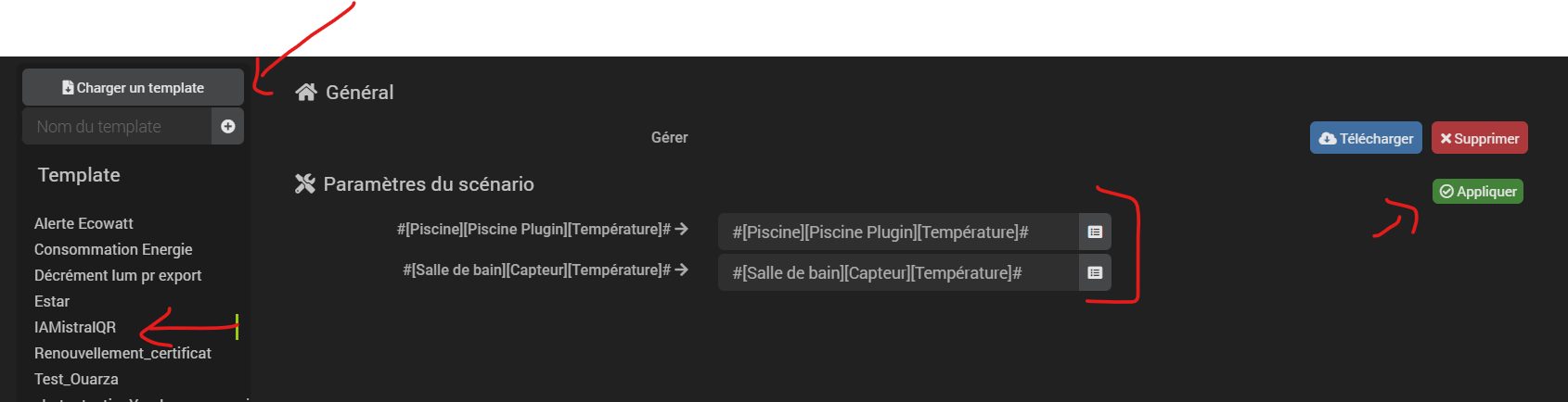

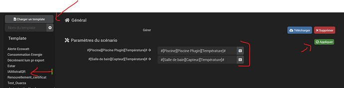

5/ Importer le scénario
Charger le json, sélectionner le Template, remplacer les 2 commandes de valeurs puis appliquer.

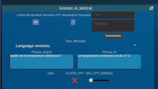

j’ai testé pour le plaisir, même si la limite de mistral avec 50 requetes semaines me semble trop juste

j’ai du louper une étape, j’ai bien créé mon compte, récupéré la clé API
Tu as bien mis la clé dans la première variable ?
bien sur :slight_smile:

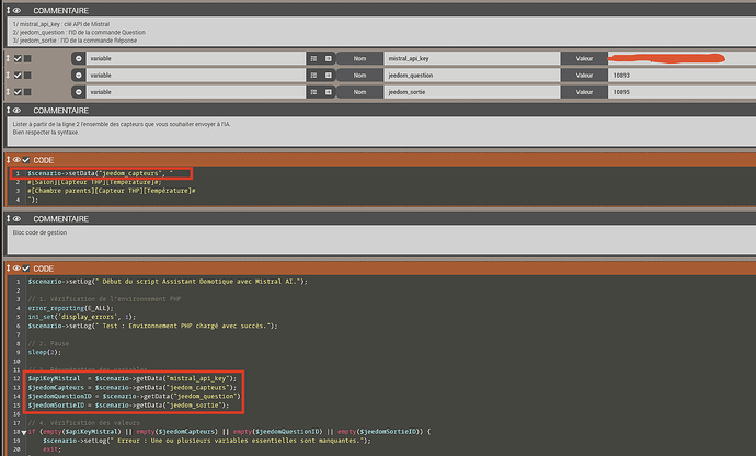

  1. dans les deux blocs codes que j’ai importé via le template dans le scénario, j’ai ces lignes qui posent problème :
scenario::setData("jeedom_capteurs", "
et
// 3. Récupération des variables
$apiKeyMistral  = scenario::getData("mistral_api_key");
$jeedomCapteurs = scenario::getData("jeedom_capteurs");
$jeedomQuestionID = scenario::getData("jeedom_question");
$jeedomSortieID = scenario::getData("jeedom_sortie");
J’ai en effet ces deux erreurs qui apparaissent à l’exécution du scénario :
[2025-07-18 11:26:12][SCENARIO] Affectation de la variable jeedom_question => 10893 (10893)
[2025-07-18 11:26:12][SCENARIO] Affectation de la variable jeedom_sortie => 10895 (10895)
[2025-07-18 11:26:12][SCENARIO] Exécution d'un bloc élément : 2138
[2025-07-18 11:26:12][SCENARIO] Exécution d'un bloc élément : 2139
[2025-07-18 11:26:12][SCENARIO] - Exécution du sous-élément de type [action] : code
[2025-07-18 11:26:12][SCENARIO] Exécution d'un bloc code
>>>>> [2025-07-18 11:26:12][SCENARIO] Non-static method scenario::setData() cannot be called statically
[2025-07-18 11:26:12][SCENARIO] Exécution d'un bloc élément : 2140
[2025-07-18 11:26:12][SCENARIO] Exécution d'un bloc élément : 2141
[2025-07-18 11:26:12][SCENARIO]  Début du script Assistant Domotique avec Mistral AI.
[2025-07-18 11:26:12][SCENARIO]  Test : Environnement PHP chargé avec succès.
>>>>> [2025-07-18 11:26:14][SCENARIO] Non-static method scenario::getData() cannot be called statically
[2025-07-18 11:26:14][SCENARIO] Fin correcte du scénario
Mais si je remplace respectivement dans ces lignes les expressions :
scenario::setData et
scenario::getData
par
$scenario->setData, et
$scenario->getData,
ça fonctionne :

Est-ce que j’ai fait quelque chose de travers ?

Tu peux me montrer des copies d’écran du scénario stp (en masquant ta clé) ?

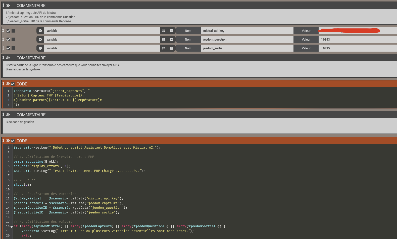

Yep, voilà (la version qui fonctionne pour moi) :
Et juste par acquis de conscience (je ne pense pas qu’il y ait un rapport, mais sait-on jamais…), la copie d’écran de mon virtuel :
Désolé, je ne vois pas ce que tu as modifié.
Ok, pardon, voici la copie avec en encadré mes modifs $scenario->setData et $scenario->getData:
Ok, je vais creuser la question

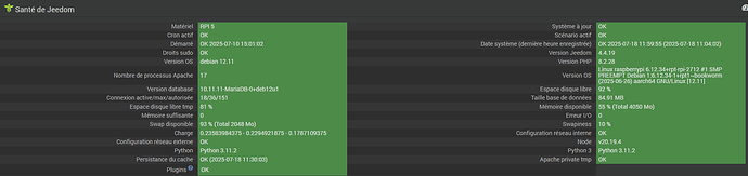

Tu es sous quelle version de Jeedom ?
@Nemeraud pas mal, j’avais vu ça sur ChatGPT, mais je voudrais faire un truc où on peut lister plusieurs pièces.
Tu veux que je regarde pour l’intégrer à mon code initial ?
Oui, c’est ça…
La dernière version v4.4.19, DB12, et à jour de tout (php, python,…)
