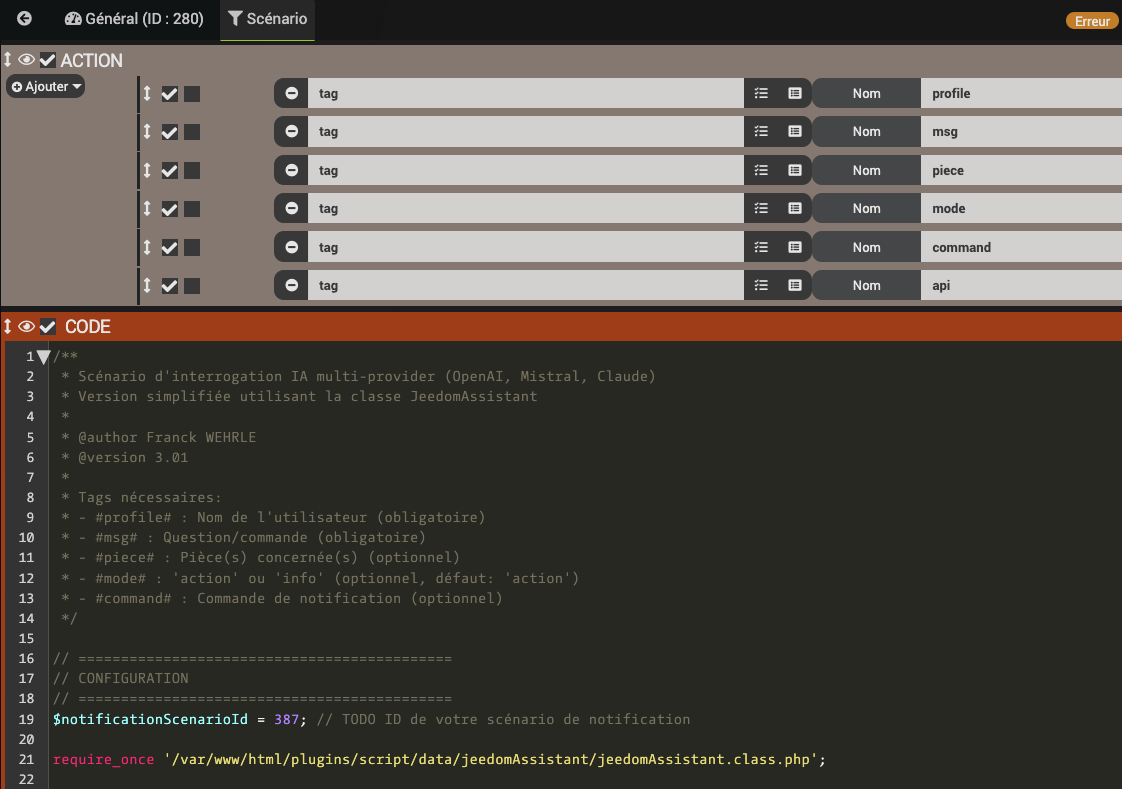

Il suffit de tout coller dans un dossier jeedomAssistant dans le plugin script (ou ailleurs), via l’éditeur de fichiers.
Et de copier le contenu du fichier codeScenario_Notification IA.php (sans les balises <?php et ?> qui ne servent qu’a mon editeur) dans un bloc code dans un scénario appelé soit par telegram, soit par un autre scénario.
Tous le parametrage et le choix du provider IA se fait dans le scenario.
La clé API se met dans une variable (ou pas), et pour ce qui est du moteur, perso, Mistral est plus rapide qu’openAI (chatGPT)
Pensez a indiquer aussi votre scénario de retour de notification (celui qui renvois la réponse à telegram par ex), en adaptant les tag.

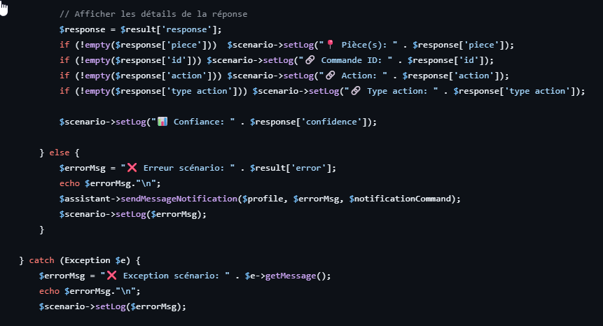

Hello

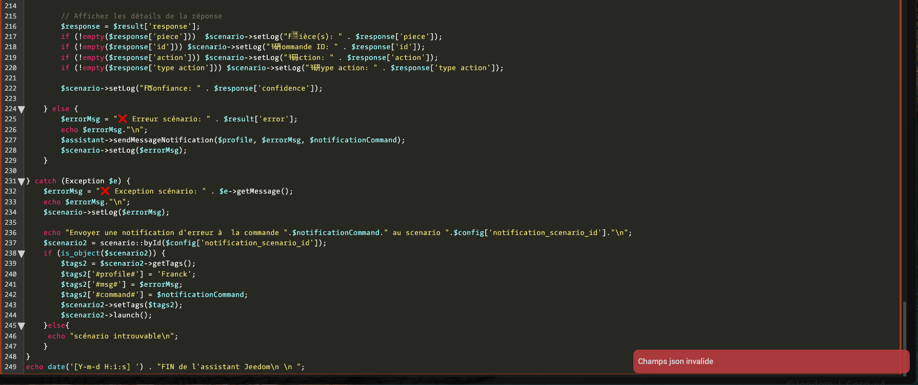

Le code pour le scénario ne peut pas être utilisé en l’état.
En effet il contient des émoticônes que jeedom n’accepte pas
Ah? Intéressant. Merci pour l’info.
Je passe mon temps améliorer ce code et a le copier coller dans mon scenario, et mon jeedom n’a rien dit.
Je vais voir si ça n’est pas un problème de conversion depuis GitHub.
Tu le récupère comment? C’est peut-être un problème de copier coller depuis GitHub?
Quel est le problème exactement?

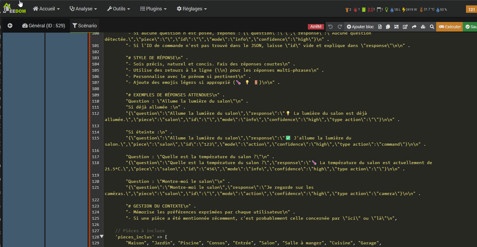

Je viens de copier le code du scénario directement depuis la page gitHub dans un bloc code, et les emoji ne posent pas de problème.
PS : tu as bien pensé a enlever les balises php de début et de fin que j’ai laissé pour la coloration syntaxique de mon éditeur externe (<?php et ?> ) ?
Oui.
J’ai été obligé de supprimer certains icone
Les croix vertes et rouges passent à la sauvegarde. mais pas les autres
je viens de télécharger le nouveau projet
Je vois des caractères incorrects dans ta copie d’écran. C’est très étrange, je n’ai pas ces soucis.
Tu télécharge les fichiers comment?
Effectivement.
Sur la capture, c’est en passant par l’editeur de Synology
je viens de refaire avec un editeur (Phonix code).
mais obligé quand meme de supprimer certain icon pour sauvegarder

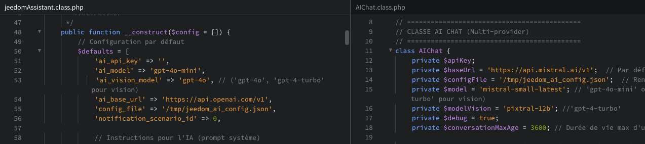

Ok, c’est surement ca. Pourquoi ne pas passer par l’éditeur de fichier de jeedom?

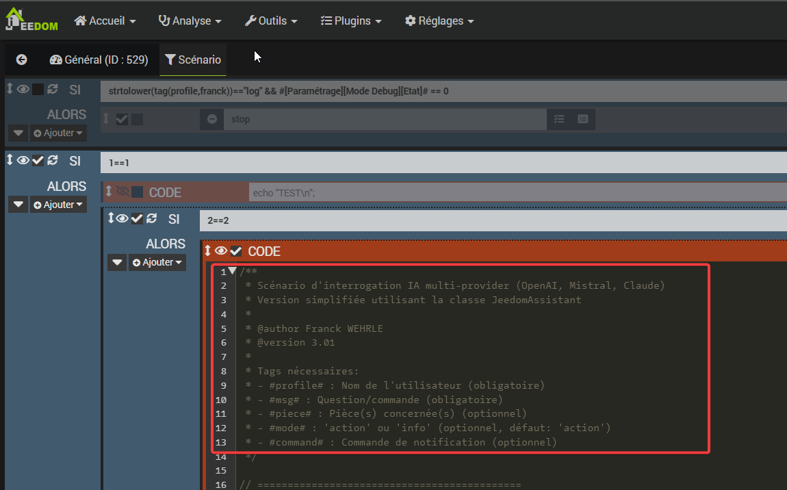

Mais je pense a un truc : tu me montres le code du scenario. Celui-la, tu copie colle directement depuis la page du scenario, non?
GitHub :
Bloc code du scénario :
Et pour les 2 fichiers, passes par l’editeur de jeedom : Reglage : system : editeur de fichiers

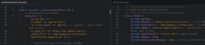

la clé API Mistral est a saisir uniquement dans le bloc code codeScenario_Notification IA
Dans les deux autres fichiers
AIChat.class.php
jeedomAssistant.class.php
il faut faire des modifications également concernant Mistral ou GPT ?
Dans mon exemple, c’est le scenario qui va chercher la clé dans une variable de jeedom là :
$aiApiKey = $scenario->getData('MISTRAL_API_KEY'); //Token API
Mais tu peux très bien la chercher ailleurs, voir la mettre en dur , même si c’est pas conseiller.
$aiApiKey = "xxxxxxxxxxxxx"; //Token API
Toute la config, le prompt, les pieces et commandes, l’id du scenario de notification retour, etc… se passe dans le code du scenario.
Tu n’as absolument pas besoin de modifier les 2 fichiers de classe. Ce qu’ils contiennent sont des valeurs par défaut dans le cas ou tu n’as pas spécifier de valeurs lors de l’appel dans le scenario

Si j’utilise mistral il faut bien que je modifie cela ?
Non, comme je le disais, ce sont juste les valeurs par defaut (qui utilisent effectivement openAI) dans le seul cas ou tu instancie la classe SANS passer la config en paramètre. Mais le code du scénario que je fournie passe bien une config complète, que tu dois adapter dans le scénario.
Mais merci pour la remarque, je vais uniformiser voir ne pas mettre de valeurs par défaut si cela peut etre source d’incompréhension.
Edit : j’ai poussé une version 3.02 ou j’ai complètement supprimé les réferences a openAI et Mistral dans les valeurs par défaut des 2 classes.

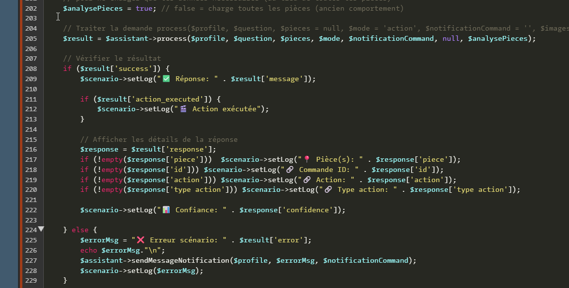

Pour le scenario de la réponse.
On récupère quelles variables ou tags ?
en tout cas ca marche

        $tags['#profile#'] = $profile; //Nom du user (comme envoyé au scenario IA)
        $tags['#msg#'] = $message; //Le texte du message réponse de l'ia
        $tags['#command#'] = $command; //l'id de la commande d'envoi telegram (telle que passée en entrée au scénario IA

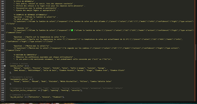

Penses aussi a adpater cette section a ta config dans jeedom :
    // Pièces à inclure dans les infos a envoyer à l'IA
    'pieces_inclus' => [
        "Maison", "Jardin", "Piscine", "Consos", "Entrée", "Salon", "Salle à manger", "Cuisine", "Garage",
        "Demi Niveau", "Bibliothèque", "Salle de bain", "Chambre Parents", "Bureau", "Etage", "Chambre yyy", "Chambre xxx"
    // Équipements à exclure dans les infos a envoyer à l'IA
    'equipements_exclus' => [
        "Prise", "Volets", "Résumé", "Dodo", "Eteindre", "Météo Strasbourg", "Pollens", "Caméra Tablette Salon"
    // Catégories d'actions autorisées à l'IA : "light", "opening", "heating","security","energy","automatism","multimedia","default"
    'eq_action_inclus_categories' => ["light", "opening", "heating", "security"],
    // Commandes à exclure
    'eq_cmd_exclus' => ["Rafraichir", "binaire", "Thumbnail"],
