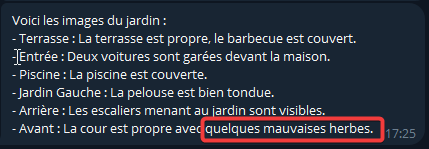

Un petit bug pénible que je dois encore solutionner, c’est dans l’envoi des images des camera à l’utilisateur avant envoi et analyse par l’IA.
J’utilise juste la commande snedSnapshot de chaque camera, mais il arrive que l’image envoyée ne soit pas la bonne, mais la précédente de quelques heures…

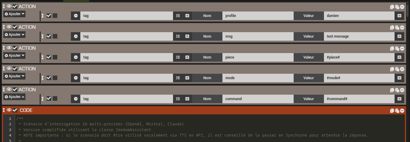

Je suis une bille mais avec l’aide des IA j’ai réussi à installer les fichiers dans Jeedom et mettre le code (avec les emojis).
par contre je n’ai pas compris comment remplir les tags… faut-il des variables avec les différents profiles, message, piéces etc ou bien des interactions, ou autre chose,

Les tags sont ceux renseignés quand tu appelles le scénario depuis un autre scenario. Jetes un œil a la doc jeedom sur les scénarios.
