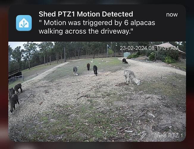

L’intégration avec les caméras montre bien le potentiel:

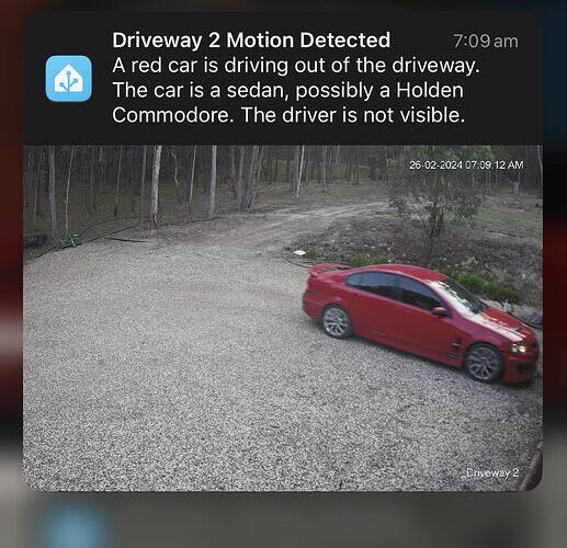

Et on voit que sur les screen des cameras, l’exemple date de février 2024, j’imagine même pas les progrès encore depuis (vu la vitesse à laquelle l’IA grand publique avance).
Mouvement déclenché par 6 alpagas, dont un probablement atteint d’un cancer du foie

Mouvement déclenché par une voiture rouge sedan, dont le pneu arrière gauche est seulement gonflé à 1.85 bar avec une usure à 89%.
:sweat_smile:
Pour rappel, il y a deux ans, les IA (génératives) n’étaient même pas accessibles du grand public…
L’ère du Jarvis d’Ironman n’est pas loin !
Il faudrait déjà que l’IA apprenne à compter : Il n’y a pas 6 « Alpacas » mais 7 ! :sweat_smile:
(Voir 8 avec celui couché au fond mais qui, lui, ne semble pas bouger :wink: )
Tu sais pas, seuls les 6 ont peut être effectivement bougé, d’où le « 6 alpagas ont déclenché la détection de mouvement » :grin:

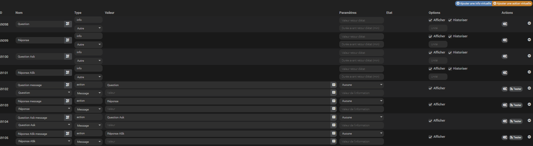

Création d’un virtuel
Tout d’abord, je crée un virtuel a adapté pour les 2 scénarios Celon vos besoins :
Scénario question - réponse

Mode d’emploi
:bullseye: Comment utiliser ce scénario d’action ?
  • jeedom_openai_api = Ta clé API OpenAI
  • jeedom_commande = ID de la commande utilisateur (ex: question posée via un assistant vocal ou une interaction)
  • jeedom_piece = ID de la pièce Jeedom contenant les équipements à contrôler
  • jeedom_sortie = ID du message où afficher la réponse
