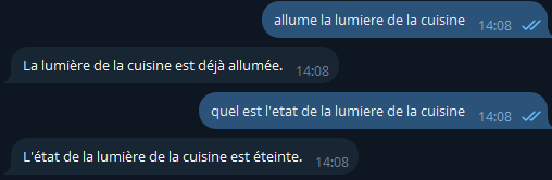

Ça marche nickel, je vais bientôt pouvoir remplacer mes interactions avec ce scénario :smiley:
Par contre il a du mal avec quelques équipements avec plusieurs champs binaires, il s’emmêle un peu les pinceaux, donc il faudrait des équipements contenant qu’un seul état.
Je confirme.
J’ai fait evoluer le scenario (qui se declenche sur reception d’un message telegrame, et qui renvoit la réponse par un autre scenario de notification). Bref, j’ai remplacé les interractions, au moins dans le sens des interrogations. Pour les actions, c’est moins evident…

ATTENTION, avec ce scénario, chatPGT est capable d’allumer/fermer/ouvrir des équipements physiques (pour l’instant filtré sur les catégories lumière, ouvrant et chauffage) . A manipuler en connaissance de cause!
Surtout que les réponses ne sont pas toujours très fiables. Exemple :
Q : Allumes la lumière de la cuisine
A : La lumière de la cuisine est déjà éteinte (mais elle l’allume parfois quand même!)

Tu t’es bien amusé hahaha
J’ai vu qu’on pouvait intégrer un RAG, c’est à dire un fichier contenant la connaissance comme notre JSON. On pourrait du coup créer ce fichier dynamiquement et éviter de régénérer à chaque fois qu’on pose une question.
J’ai cru comprendre que ce qu’on faisait, a savoir intégrer le json sous forme de texte plutôt que de fichier, était équivalent a ajouter un fichier. Mais je vais creuser.
Et de toute façon, si on veut les états a jour, je ne vous pas d’autre façon que de fournir les infos a chaque fois …
