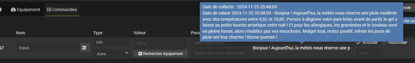

Bonjour, pour le moment, cela me sert améliorer mes textes prononcé lors de lancement de certains scénarios, comme le matin au lever ou le soir au coucher pour avoir quelque chose de plus sympathique.
Il y a un script plus facile à mettre en œuvre ici:
Tu pourrais détailler un peu plus le "améliorer mes textes " stp ?
Un petit exemple stp ?
Par exemple le matin quand je lance le scénario bonjour je demande à ChatGpt:
Fait moi une synthèse familière de c’est informations: bonjour la température sera au minimum de #valeur# degrés et au maximum de #valeur# degrés. Il prévois #valeur# mm de pluie aujourd’hui. Je vous souhaite une bonne journée.
Et il me répond par exemple:
« Salut ! Grosse chaleur aujourd’hui : entre 16°C et 39°C, et pas de pluie en vue. Profite bien de ta journée ! »
Que j’envoie en TTS sur mes HomePod

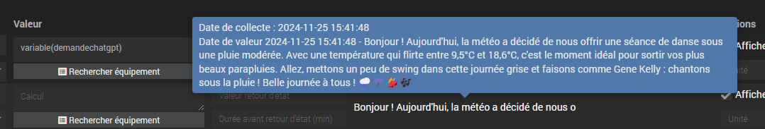

Merci beaucoup pour ton partage. J’ai adapté ton scenario en code, et ça marche parfaitement, à un détail près !
La réponse que me donne chatgpt comprendre parfois des émoticones :
Et ceux-ci sont mal interprétés quand il s’agit de les stocker dans une variable (car la requête SQL correspondante plante) :
[2024-11-25 15:41:48][SCENARIO] Affectation de la variable nest_parle => Bonjour ! Aujourd'hui, la météo a décidé de nous offrir une séance de danse sous une pluie modérée. Avec une température qui flirte entre 9,5°C et 18,6°C, c'est le moment idéal pour sortir vos plus beaux parapluies. Allez, mettons un peu de swing dans cette journée grise et faisons comme Gene Kelly : chantons sous la pluie ! Belle journée à tous ! 🌧️☔💃🎶 (Bonjour ! Aujourd'hui, la météo a décidé de nous offrir une séance de danse sous une pluie modérée. Avec une température qui flirte entre 9,5°C et 18,6°C, c'est le moment idéal pour sortir vos plus beaux parapluies. Allez, mettons un peu de swing dans cette journée grise et faisons comme Gene Kelly : chantons sous la pluie ! Belle journée à tous ! 🌧️☔💃🎶)
[2024-11-25 15:41:48][SCENARIO] [MySQL] Error code : 22007 (1366). Incorrect string value: '\xF0\x9F\x8C\xA7\xEF\xB8...' for column `jeedom`.`dataStore`.`value` at row 1 : UPDATE `dataStore` SET `id` = :id, `type` = :type, `link_id` = :link_id, `key` = :key, `value` = :value WHERE id = :id
J’ai bien tenté de filtrer la réponse avec cette méthode dans le code de mon bloc scenario, mais cela ne suffit pas toujours :

J’ai trouvé une astuce avec ça :
$chatgptResponse = preg_replace('/[^\p{L}\p{N}\p{P}\s]+/u', '', $chatgptResponse);
Qui ne garde que les lettres, chiffres, ponctuations et espaces. Ca a l’air de bien marcher, et bien moins compliqué que la grande fonction qui filtre spécifiquement les émoticones, et qui continuera d’être incomplète au fur et à mesure d’ajout de nouveaux émoticones dans la base…

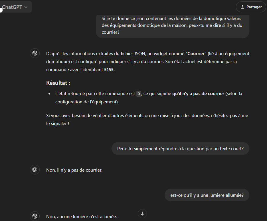

Je l’ai testé, et le premier truc que l’on aimerait faire, c’est pouvoir donner un grand nombre d’infos provenant de jeedom a chatGPT, pour qu’il puisse lui-même trouver le contexte en fonction de la question.
Si il faut lui donner les températures pour qu’il nous les redonne d’une autre manière, ca n’a que peu d’interet passé le coté fun du truc.
J’aimerai pouvoir lui demander le temps qu’il fait, les lumieres allumées dans tel piece, etc… SANS avoir a lui envoyer l’info precise. Et comme il ne peut pas interroger notre jeedom, il faut bien lui passer toutes les infos.
Mon idée : y’a-t-il une API jeedom pour récupérer l’integralité des infos des equipements d’une vue, par exemple? Et on la formaterait en json pour voir ce que chatGPT en comprend.

Alors je me suis posé la même question, et on a naturellement le même besoin et la même envie : tout lui balancer et réfléchir pour nous. Dans le monde idéal, on aurait plus qu’un seul scenario qui envoie tout à OpenAI, et lui nous réponds si une info est à connaître (une lumière laissée allumée ou un frigo resté ouvert depuis trop longtemps) sans lui demander spécifiquement laquelle.
Plusieurs problèmes cependant :
Néanmoins, l’interface OpenAPI possède un mécanisme de « fine-tuning » dans lequel il est possible d’orienter ou d’améliorer la manière dont l’IA répond en fonction des paramètres de fine-tuning. Je n’ai pas encore regardé en profondeur ce point là, mais il y a sûrement pas mal de trucs à y faire pour améliorer l’intégration dans un système domotique comme jeedom.
